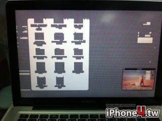

    請問有人試過,使用在LION上面macbook pro 13使用iChat的共享桌面功能
    畫面會有破碎的情況嗎?
    之前在雪豹上面是沒有遇到問題,但是在LION上面記憶體8G就出現問題,原來
    以為是顯卡壞了,後來更換記憶體發現,只要BANK1 有插記憶體就會出現!
    也就是說就算單獨插上4GB的記憶體一條在BANK1上面,也會出現破碎,但是
    分享桌面給別人是沒有問題的。
    如果4GB記憶體單獨插在BANK0上面,是很正常不會有問題。
    有人知道是什麼情況嗎?
    目前已經有兩位朋友發生一樣的問題了。
    記憶體都不是原廠的。

    今天我會試試看使用原廠的記憶體,只不過使用南亞記憶體的 ELIXIR 4GB
    為何插在BANK 0是沒有問題的,而插在BANK 1就會有問題,我在換插記憶體
    時候,都有按command+option+R+P重置記憶體參數。
    這是不是表示BANK 0跟BANK 1是有不同的特性,因為沒道理BANK 1會挑,
    但是BANK 0不會啊!?
    疑問中~~
    不過給大家知道,燦坤特惠免費升級記憶體,所用的可能會有問題!
    大家購買時候可以考慮一下!

    因為兩位朋友的狀況一樣,一台是2010年款,一台是2011年款式!
    兩台都升級lion,2010年式在雪豹時候測試沒問題,升級lion後才發現!
    2011年這台,已經升級lion,測試有問題!
    測試的對象是mbp 15 2010 8G(原廠記憶體),跟其他朋友測試都ok
    今天會在交叉測試看看!
    只是大家都沒遇到相同問題嗎?
    謝謝
