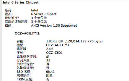

    光碟機那個SATA口是用SATA2的,所以那個位置不需要接太高檔得硬碟,也別想雙ssd raid 0了
    所以我是接來跑win 7
    看一下上圖,光碟機只有3十億位元,所以極速只有300mb/s
    實際直大約是25X/25X

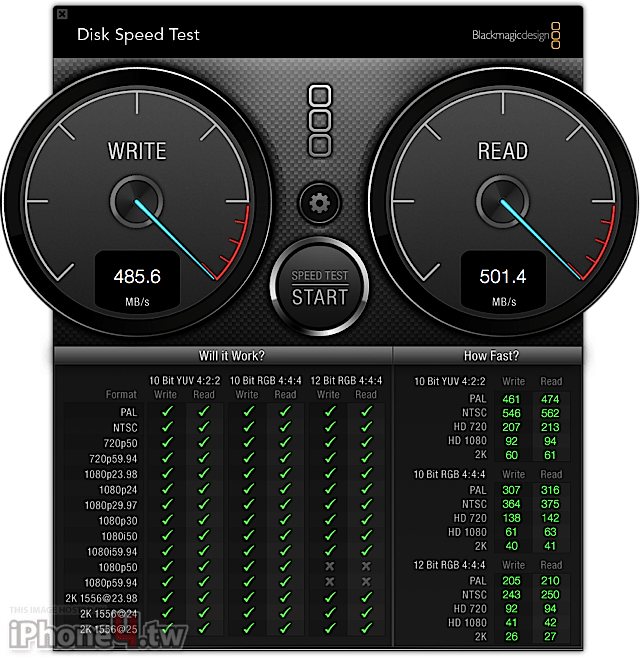

    實際測試後,加裝的硬碟速度是這樣子!

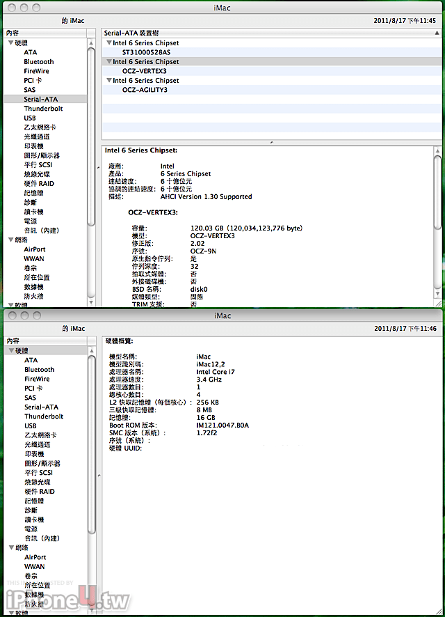

    溫度偵測也是正常!
    會出現128是因為ssd沒有apple的特殊軔體
    所以無法偵測溫度

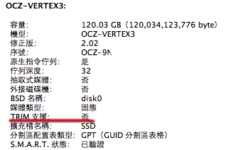

    不論是2011年的iMac還是MBP,千萬不要手癢自己去開TRIM
    美光我是沒試過,但是OCZ只要一開TRIM一定會出現凍結現象
    凍結現象就是滑鼠可以動,轉彩球,系統暫停
    我想原因是因為sendforce的控制晶片已經會執行TRIM
    自己又去執行一次,造成SSD當掉吧
    所以只有APPLE自家的SSD會啟動TRIM,自己裝的就別管他
