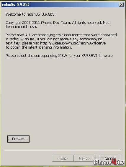

上谷歌搜尋並下載redsnow0.98b5

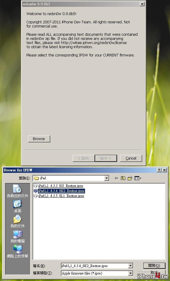

韌體選4.3.4

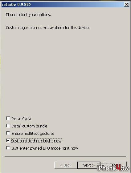

選第4個後按下一步
之後就關機照以下方式進行重啟
按power鍵2秒後不要放掉,接著按home鍵10秒
放掉power鍵後持續按home鍵約15秒(建議按到開始跑程式後再放比較保險,個人JB經驗)。
