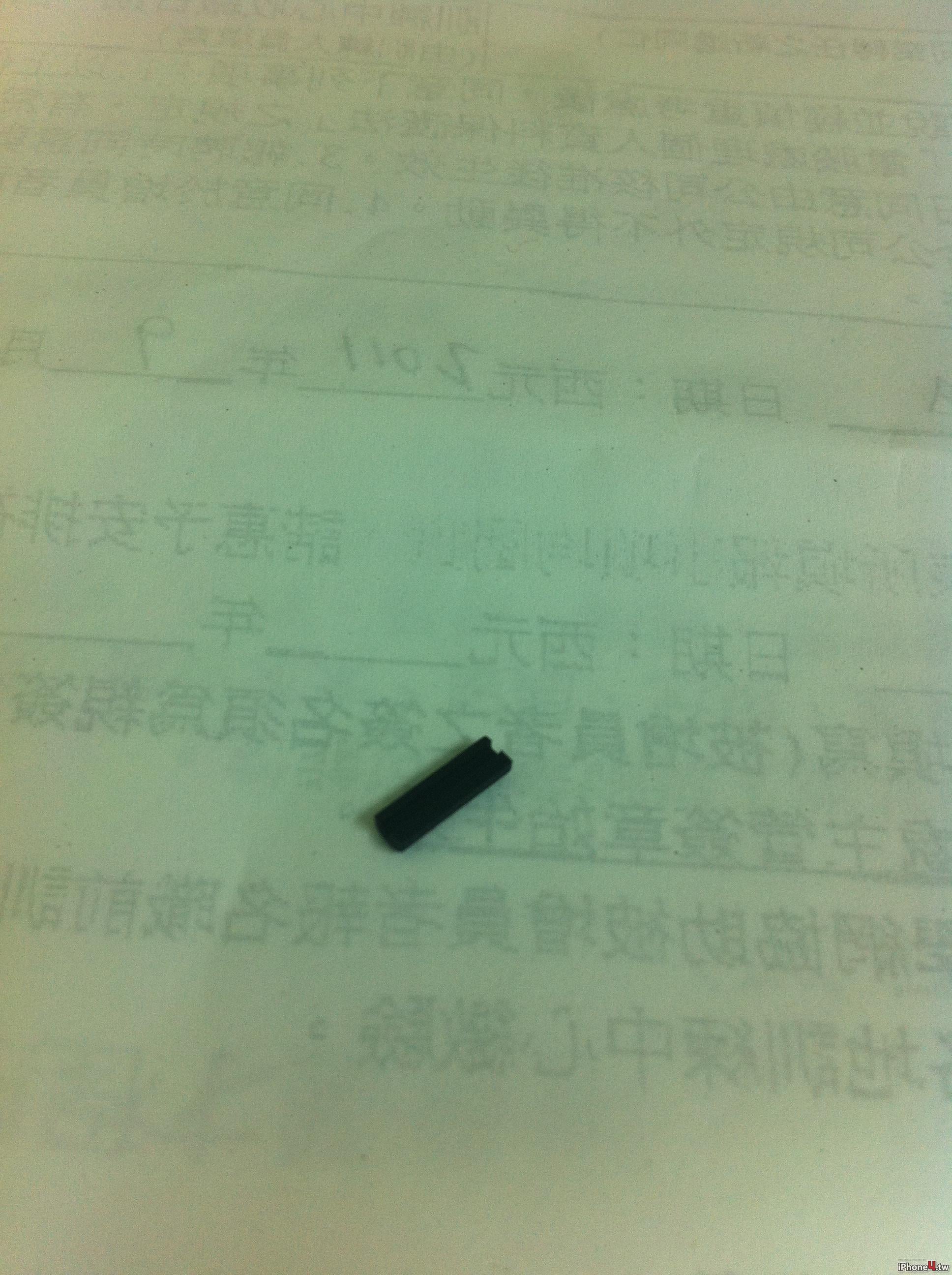

    因為我的HOME件越來越難按了.
    所以自行更換了.但是在組裝的過程.
    多了一橡皮的物品.
    組裝回去也是可以正常使用.
    但是實在很好奇這零件是裝在那裏的?

    我今天也自行更換了HOME鍵,也是多了這個零件,請問是裝在哪裡?有圖片可以參考嗎?謝謝

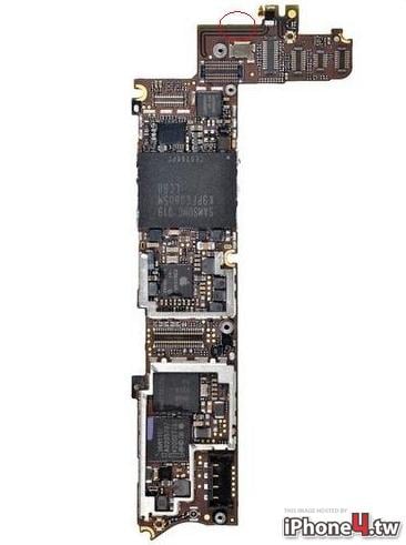

    大概在紅圈的位置
    此橡膠是讓前面板的排線彎曲時有個緩衝可以墊著
    所以位置要邊裝邊喬一下
