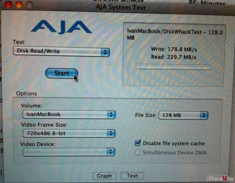

    大家好,小弟來自香港,新人報到,近幾日想換SSD,在網上找資料,終於找到這個forum, 亦爬了很多師兄的文章。Intel最穩陣,但速度不算最快。Vertex 好似在休眠方面有些問題。crucual m4在update完firmware,好像問題最少。最後決定選crucial m4 128G,港幣$1650。雖然,mbp 只有SATAII, 但是比SATAII 的INTEL 320 120G 平$100。5年保養對本人來講,沒有什麼用,恐怕三年後,已經換了新機。最後,決定入手。
    換SSD都是跟各位以前提過的程序:
    1. 用外置的USB座,Clone了原本的harddisk.
    2. 打開MBP機背,換harddisk.
    3. 開機,本來想update m4的firmware, 但原來買回來已經是最新0007的firmware.
    4. 直接開機,一下子由2分鐘的開機時間減至20秒。。。。。

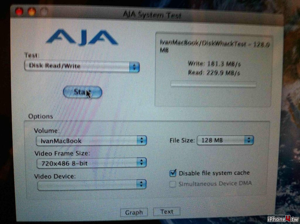

    5. 用AJA 比較之前toshiba320G的速度,差很遠, 由50M/s 左右 升至Read 228, Write178.
    6. 再apply trim patch, 速度降至: Read 219, Write 180. 已經十分滿意。
    7。到現在未有任何使用問題,很快很順,像換了新macbook pro般!
    多謝各位指教!

    最新好像是009喔~在sata3上可以更上一層樓呢~^^
    rraayy 的頭像
    註冊日期:06-07-2010
    文章:60
    在 11篇文章中獲得 16個感謝
    002 -> 007 的讀取跟寫入速度有比較快
    但是開機的速度卻明顯的變慢
    現在又有新的009希望可以恢復之前開機的速度啊!
