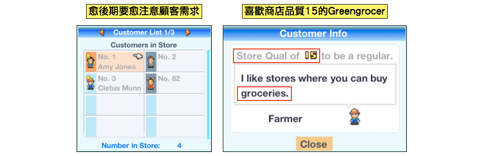

    遊戲過程中要時時打開顧客表,看看他們需要什麼商店以及要求的品質,
    這樣你才能以更快的速度將更多的商店解放出來。

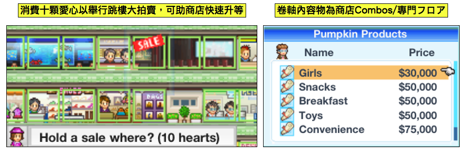

    後期因為大樓店面實在很多,某些客人老是不到相對應的店中購物,
    要等很久他們才會等為常客,此時你可以考慮消秏10顆愛心數替店面開個跳樓大拍賣,
    藉此多製造一點顧客上門的機會。

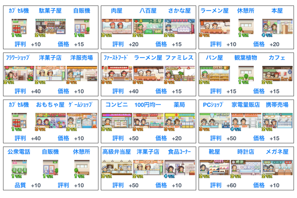

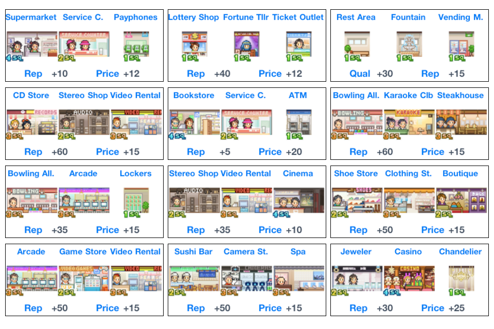

    另外南瓜商人所賣的卷軸為特殊商店組合(Combos/專門フロア),
    總不能只顧著蓋新商店而賺不了什麼錢吧?
    不過只要對照以下一覽表,你就可以不用花錢跟南瓜商人買。
    商店組合對於單一商品的價格有相當大的提昇效果,賺錢的不二方式就是要多蓋一點。

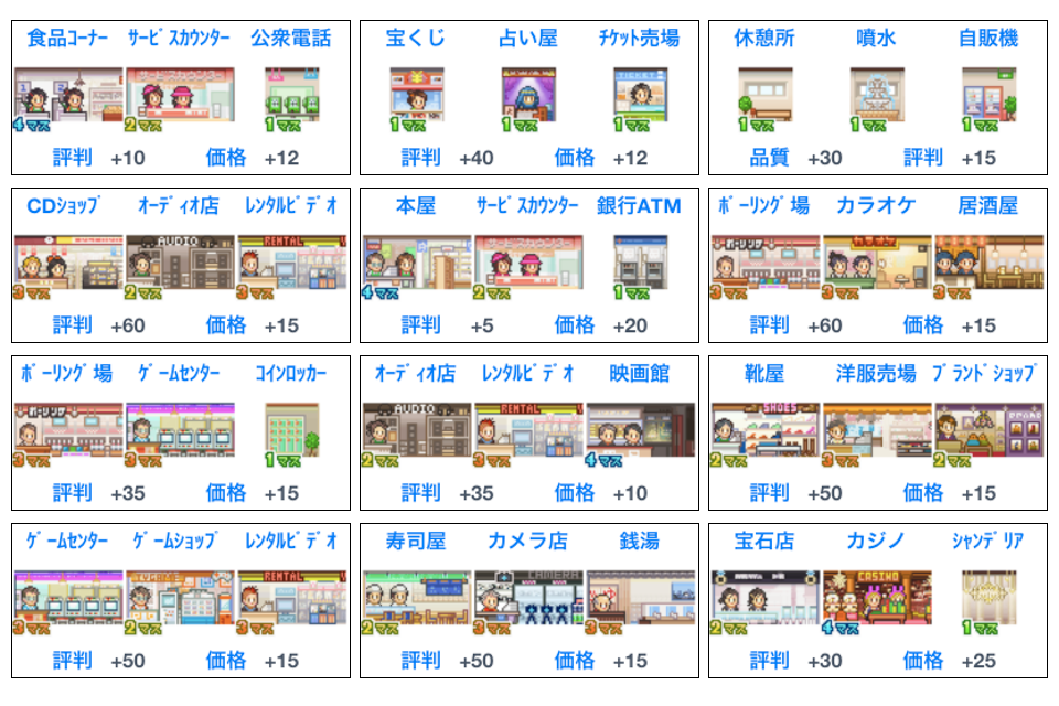

    以下是27種特殊商店組合一覽表。(英文版,日文版後面有附)

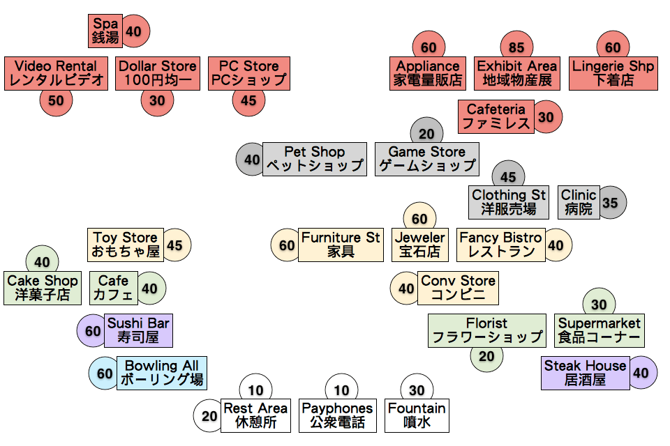

    再來就是商店與樓層的相性對照表了,這部份的資料真是有夠難整理,
    上面的特殊商店組合多數是不加商店品質的,
    在遊戲中,商店品質只能靠1.升級,2.樓層店員,3.樓層相性,
    品質對於特定顧客的滿意度有很大的影響,
    必須要盡可能地將他們想要的商店蓋在相性好的樓層以增加品質。
    以下兩張圖為66種商店的對應樓層,由低樓層相性佳往高樓層相性佳排列,
    請以表二的商店顏色對照表一的樓層顏色,來找出此商店的最佳相性樓層,
    好比化妝品我將之標示為粉紅色,它最佳的設置樓層就是一樓,
    家具的標示為黃色,它最佳的設置樓層是B1、1F、2F、5F與10F。
    查詢時有點眼花,這是我目前唯一能想到的最好表達方法。

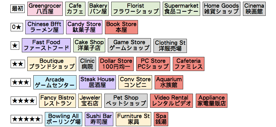

    這張表中所示的商店為投資案引發必要的所有商店,請務必先搞清楚這些商店的取得方式,
    然後要先蓋好才行。(無關商店品質)
    再來這張表是總整,為了滿足某些顧客會用到的商店以及商店需要的品質數值,
    一樣也要優先取得並蓋好才行。
    接下來這是大樓升等時會開放的商店,可以用愛心數跟南瓜商人購買,
    這些店都很重要,會影響到新店面的取得。

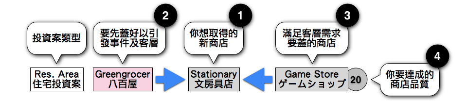

    當你想取得Stationary時,大樓中必須要有Greengrocer(品質無關),
    此時Res. Area的投資案只要在你有錢時盡量丟,新顧客應該已經出現了,
    是誰我們不管,
    只要再蓋一間Game Store到相性佳的樓層或者雇用相佳對應的樓層店員,
    該新顧客會在一段時間後自動前往消費,然後就順利解放出你想要的新商店。
    所以在這遊戲中,新投資案是誰引發與引發後會出現的新顧客是可以不用管的,
    有錢就投資。

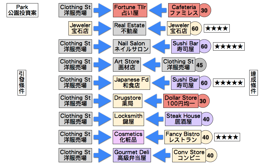

    希望以下四張表中的引發條件及達成條件在上述解說過後可以讓你理解,
    第一個先看兩邊箭號中間的商店名,看你缺哪個再對照怎麼引發及怎麼達成。
    有做上★★★★以及★★★★★兩種記號者,代表大樓升等要四星與五星才有辦法解,
    所以拼升等的手腳要快。
    再來兩個八紅星的標記,是比較複雜的串聯型事件,
    圖中No. 76 Bearington這老熊拜訪噴水池的事件堪稱最難解,
    就算你的噴水池品質再高,它有時也不見得會走過去,即便研究動線似乎也無效,
    可以確定的是,它總會走過去而成為常客,只是時間上問題。

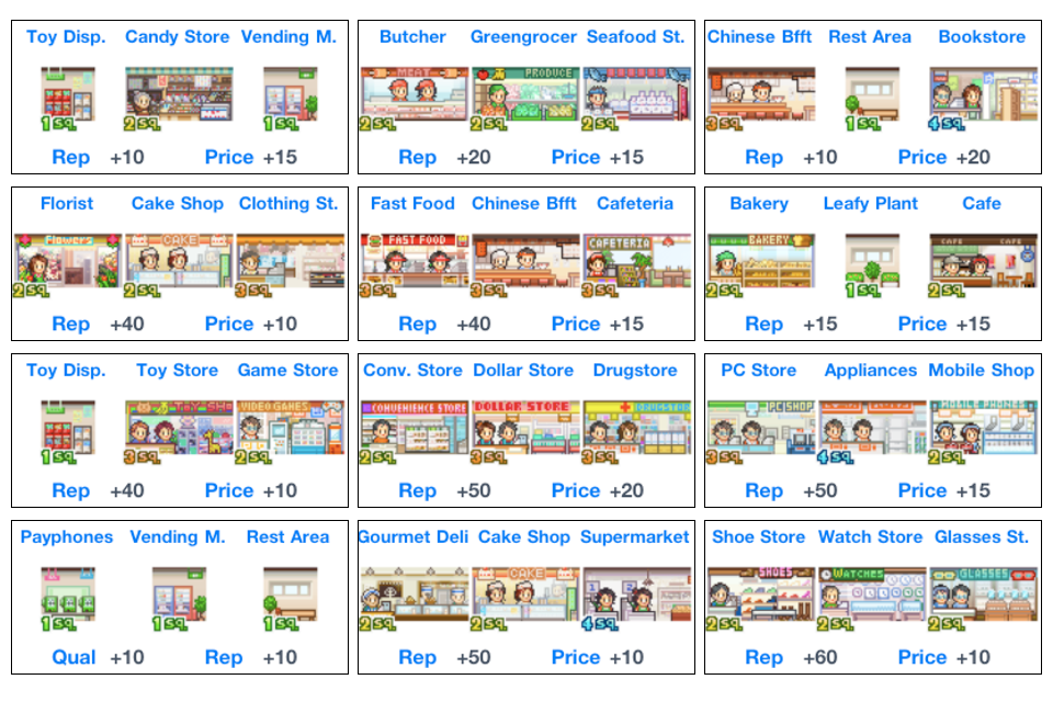

    文末附上特殊商店組合的日文版。
