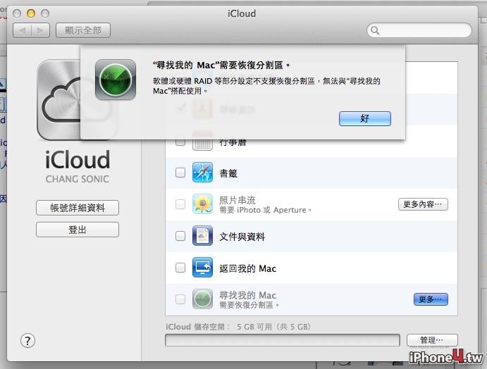

一定要保留 Lion 的備份磁區才能接受安裝設定
否則無法使用 Find my Mac 的功能
(雖然沒幾個人會將該分割區去除)
注意喔! 我也因此準備砍掉重練我的MAC了...
欲使用 iCloud 的 Find my Mac 注意事項
(雖然沒幾個人會將該分割區去除)
我的都刪光光了啊
一顆是intel 320 120G
另一顆是Hitachi 500G 7200轉的
都沒有出現這樣子的問題耶
我也碰到這個問題
請問怎麼救阿?
我是重新安裝的lion 救沒有 恢復磁區
我想我知道問題在哪,因為我也遇過
當時更換新硬碟我重灌時選擇使用Time Machine直接恢復整個系統
結果就遇到這個問題
後來只好重新再安裝一次,但這次是等整個系統安裝好後,才使用Time Machine將備份檔案回復
然後就可以正常使用 Find my Mac 功能了
我用兩個硬碟並且軟體Raid,
這樣是不是不能用Find My Mac啊?
