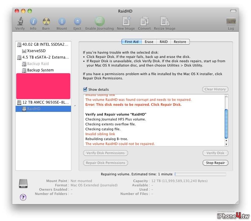

    RAID6一樣會掛
    除了一次死兩顆硬碟
    或是先死一顆,然後再你還沒換掉該顆之前,甚至在rebuild之前掛了
    還是死路一條
    而這次更奇特
    這次是陣列硬體、硬碟都正常
    但是somehow,它就是全掛了

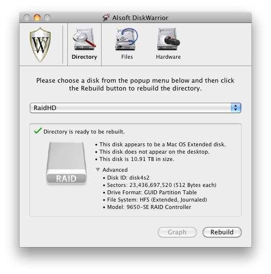

    DiskWarrior搬出來修
    居然說記憶體不足(4GB)
    3所以我先升級到16GB的RAM再來修看看
    測試結果,16GB的RAM也不夠讓DiskWarrier修理壞掉的陣列
    所以
    砍掉重練Lion Server

    如果RAID還沒殺掉的話, 不妨試一下: stellar phoenix (www.stellarinfo.com)
    免費試跑(無須backup drive, 看到結果才付費), 而且不同於DISKWARRIOR (ignore directory problem, sector by sector搜索得更加仔細).
    最後, 搜索同時也可以順便看一下是volume structure問題(部分資料可被救回), 還是硬碟問題(可能無法完成搜索)

    是實體的RAID喔
    RAID6若還做軟體RAID會死人啊

    同樣今天這個狀況就是陣列跟硬碟都是正常沒問題的
    只是我懷疑在某次寫入,或是什麼狀況下,FAT的table被搞爛了,最後這顆陣列上的檔案系統就錯亂了
    這是有可能發生的
    所以備份之外,還要在備份
    這次我因為都有針對這個陣列做每日備份,所以砍掉重練就好了
    也不花時間救援,或是審核資料是否正確無誤
    昨天光是3TB的資料回復回來,就花了10個小時
    所以從今天起,除了主要陣列之外,備份主要陣列的陣列,會再加上一套陣列來備份他
    來個double備份囉
