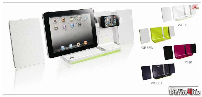

    各位達人大家好:
    我昨天買了一台JVC UX-VJ5微型音響,我是接在我的電視盒+顯示器,
    但今天遇到一個問題,我看到它是可以VIDEO OUT的,於是我買了一條影像傳輸線,
    一邊接在音響的VIDEO OUT,一邊接在電視盒的VIDEO IN,
    但是IPAD影像怎樣都無法傳輸到我的顯示器上,
    請問各位達人問題出在哪邊呢?(因為昨天也是我第一次使用電視盒+顯示器),
    所以真的不太確定問題出在哪邊**
    另外在JVC 的產品說明有這樣一段敘述:。
    (在Apple的產品設計規範下,影像播放輸出之限制,敬請自行確認)
    這樣是甚麼意思?!是代表我的顯示器或電視盒可能不支援嗎?
    我怎麼知道會有那些限制,那些可以用哪些不能用,
    我也不可能一台台買來測看看說~~
    總之~差了這項功能不能順利使用,總覺得不太舒服,
    明明有哪個功能阿~~
    請問我還可以怎麼試?或者是哪邊設定錯誤了呢??
    煩請大家提供一下建議,非常感謝唷!!
    感謝吉米大的提醒~~馬上衝來這兒請教一下~~
    我的IPAD是一代 64G WIFI版的,
    再麻煩一下囉~~謝謝。

    最近看到這台也蠻有興趣的!
    超哈全白的!但不知音效如何呢?
    註冊日期:03-16-2010
    文章:48
    引用 作者: MacWang 查看文章
    最近看到這台也蠻有興趣的!
    超哈全白的!但不知音效如何呢?
    恩!我第一次是在麥克經10月號雜誌廣告上看到就好喜歡,
    那天在賣場看到就忍不住帶回家了,白色真的很美喔!
    機體正面因為加惹一層透明的壓克力?很有質感,
    下方還會透著光,
    但機背跟喇叭塑膠感就比較重,
    至於音質,以我的木耳來說可以了,
    有重低音的感覺,算很飽滿的聲音吧?唉唷!實在不會形容,
    總之,不要求發燒級的是ok拉!
    備註:桃紅色實體實在不好看,我猜綠色也是類似,
    紫色比較暗,或許會不錯?
