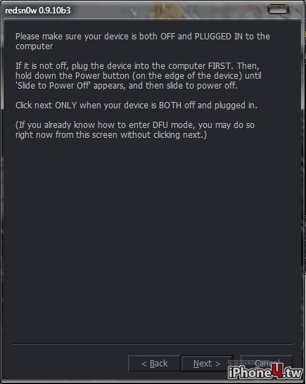

    同一台電腦拿來越域IPHONE4 IOS5.0.1是可以的,可是換成IPOD TOUCH4之後,卻無法越獄
    我有先關機,照著畫面上的3個步驟做,按完以後跑幾條進度條以後,應該會出現INSTALL CYDIA之選項
    可是我的卻無法出現,而且IPOD 就開機了
    想請教是為什麼會導致同一台電腦同一版本軟體,造成手機可以順利越獄,而I POD卻不行呢?謝謝

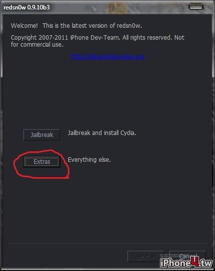

    我找到解決方法了
    首先第一步,先去下載IPOD TOUCH 4的5.0.1的韌體
    接下來
    開啟redsn0w.exe

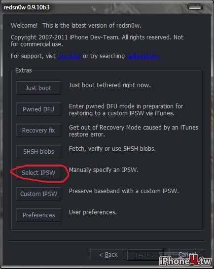

    點Extras

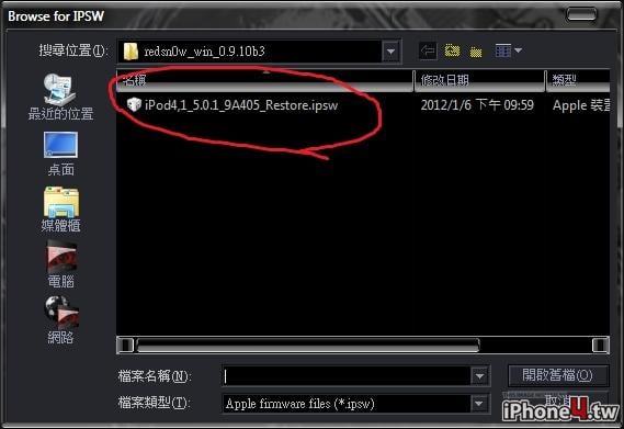

    然後點Select IPSW
    選擇5.0.1的韌體

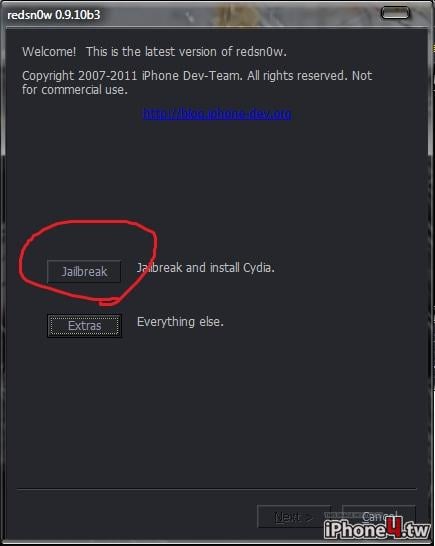

    之後跳回去一開始的地方
    選取Jailbreak

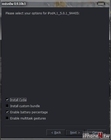

    接著等待一下,又會出現,按下一步
    接著就出現熟悉的地方
    等待JB就OK了^^
    教學完~~~
