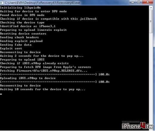

    接著使用fixrecovery43電腦端執行檔案沒有問題
    但最後手機上都不會出現類似jb的運行文字

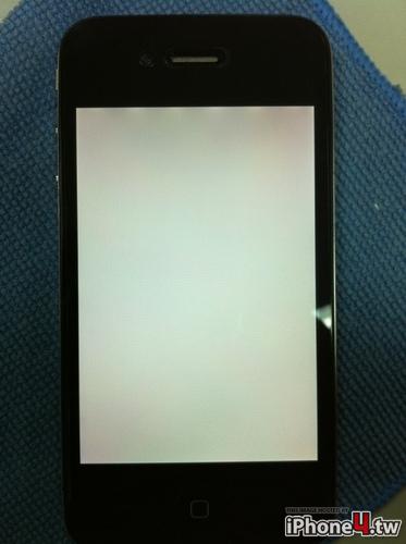

    手機呈現黑屏畫面(在執行fixrecovery43手機有亮了一下表示運作)
    之後就變成全白螢幕了~
    請問這個問題該怎麼解決??

    可是在最後手機一直無法出現像是jb運行畫面
    而都會出現白屏的畫面。

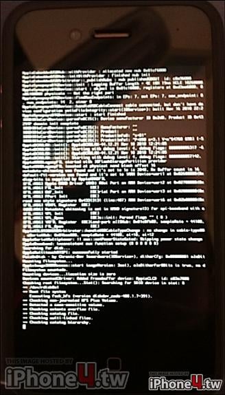

    1、執行過程中,電腦會跳出如同下方視窗,最後會出現Exiting libpois0n logout
    2、iPhone畫面則是會出現,如同綠毒越獄一般運行,最後會幫您重新開機
    但實際上卻是以下的圖片(圖片來源來自於網友的照片...因為狀況是一樣的)
