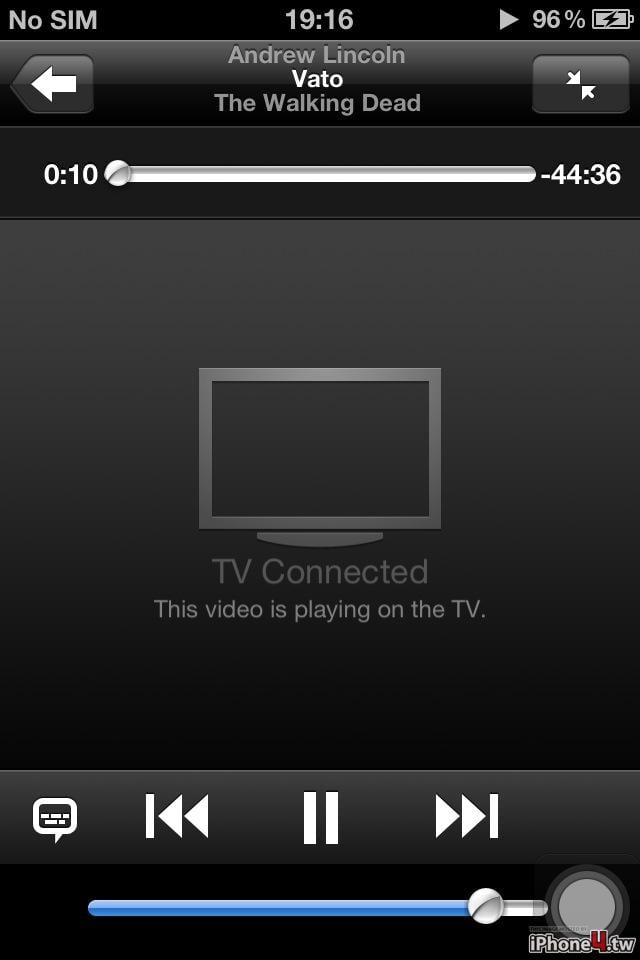

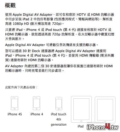

    首先要細讀支援的程度,鏡像輸出只有iPad 2與iPhone 4s等使用A5 CPU的機種,
    其餘如iPad、iPhone 4與iPod touch第四代等,只支援「投影片(幻燈片)播放」與「影片」,
    所以說當你接上螢幕時,畫面不會顯示任何東西,
    要等到你播放投影片(幻燈片)與影片後,螢幕才會有畫面在跑。
    這是播放影片時,iPhone上顯示的畫面,右上角的「↘↖」圖示可用來做全螢幕縮放。

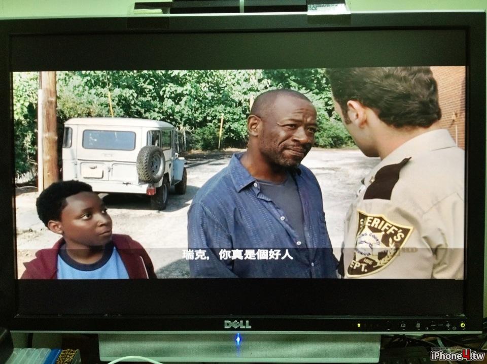

    以我自己轉檔的The Walking Dead 720p影片來說,全螢幕播放時會塞滿整個螢幕畫面,
    但由於影片解析度是1280x720,電腦螢幕是1920x1200,看起來會稍糊之外,
    兩邊畫面會被稍微裁掉,不過就爽度而言應該是無所謂。

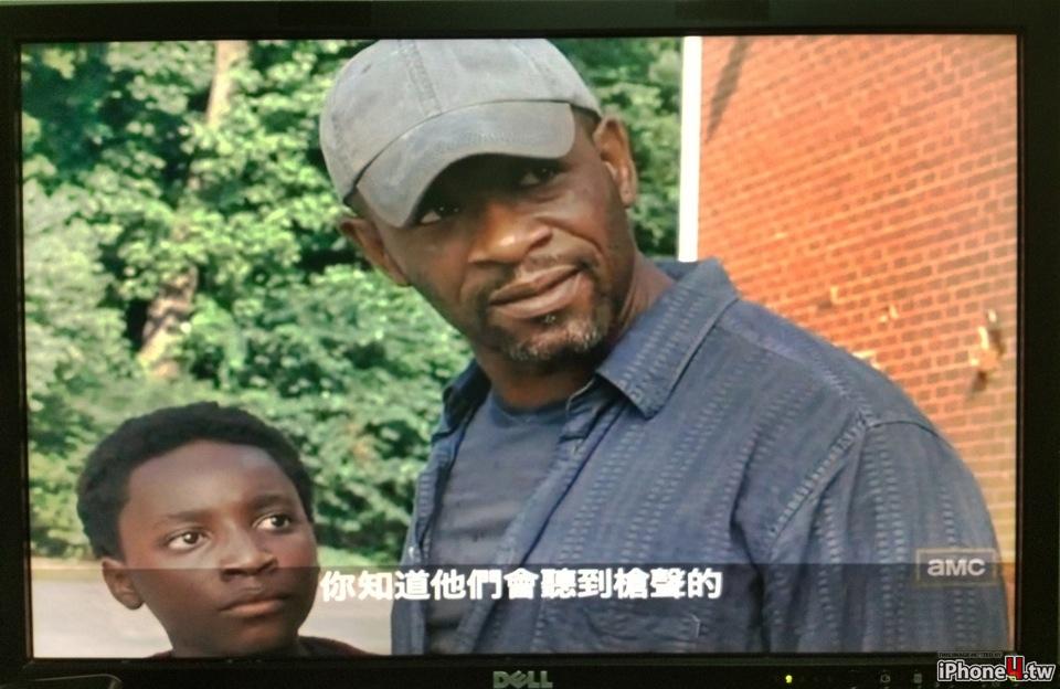

    當全螢幕模式解除後,全部的畫面反而被拉長,許多人不常看寬螢幕電影者就不容易發現,
    1280x720的影片,比例就是1.78:1,而這張圖中,整個畫面被左右拉長至2.35:1,
    看起來好像還是很正常的樣子,不過上下黑邊太大塊就一點都不正常了。
    影片是下載mkv檔然後用HandBrake轉檔再外掛字幕上去,不曉得為何會變形就是,
    而且字幕本體會跟著畫面跑,在iOS 4時,字幕會顯示在螢幕底層的黑色帶,而不是影片底層。

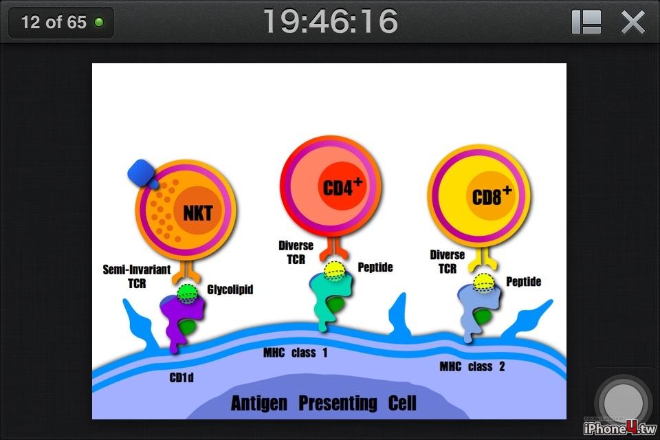

    再來這個是投影片播放時的iPhone 4畫面,投影片製作比例為1024x768。
    不過外接到螢幕上面後,會硬拉寬成1920x1200,也是有橫向拉長的問題。

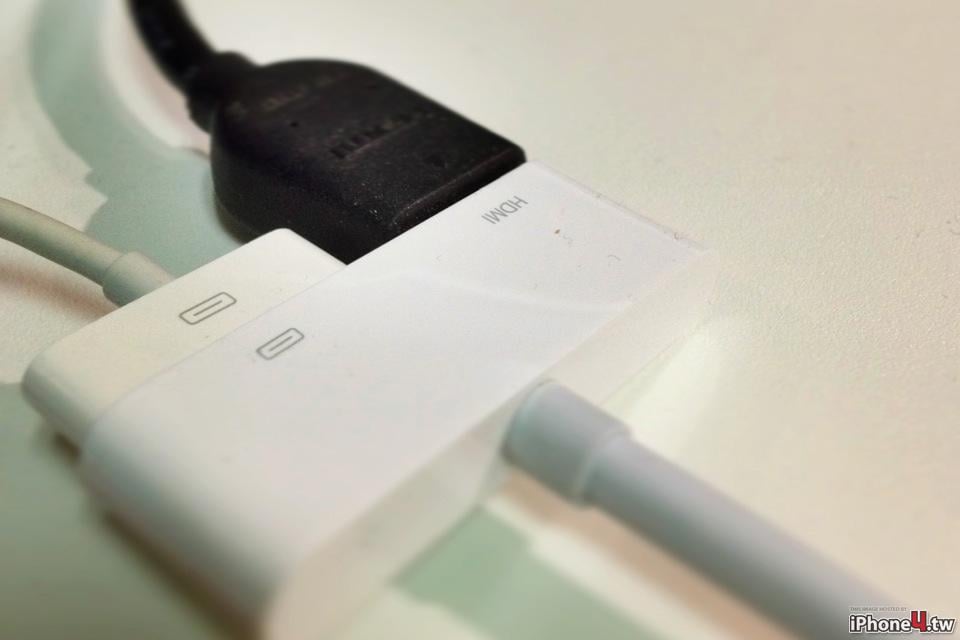

    再來關於端子的部份,一端是接iPhone傳輸線,可充電並連接電腦做管理,一端是接HDMI端子,
    由於這是數位訊號,要是你的電腦不支援HDMI而有DVI-D端子的話,而且支援HDCP,
    要記得買一個DVI-D to HDMI的轉接頭,就可以連接PS3/iPhone/iPad。
    另外我有試過iPhone 4原廠底座 + Digital AV Adapter是否照樣能輸出畫面,答案是否定的。

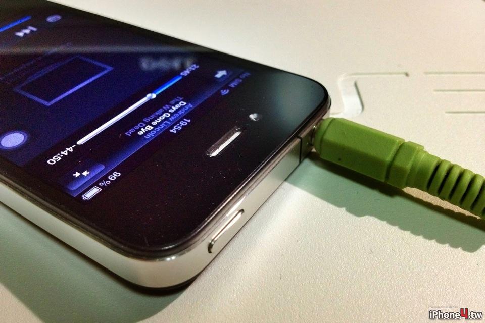

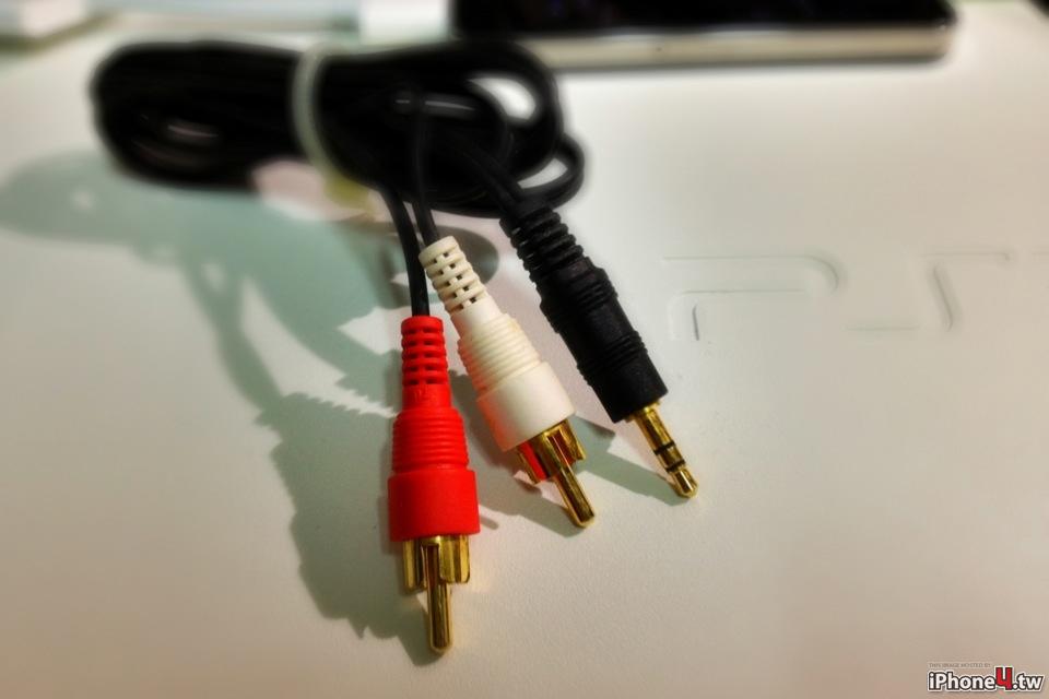

    可是呢,VGA端子不負責聲音輸出,像我的電腦螢幕也只吃畫面的訊號,
    要聲音輸出的話,就得靠iPhone的耳機孔了。
    準備好一條二RCA對一3.5mm的音源線,這樣你應該就知道怎麼接了。
