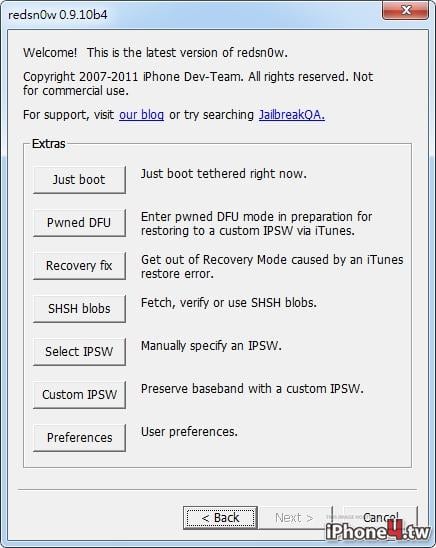

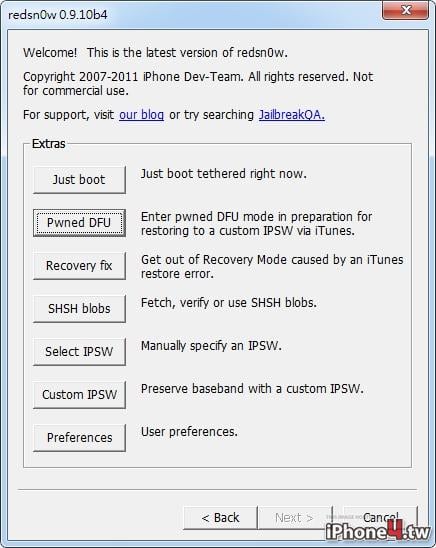

    3.按下 "Extras"
    4.再按下 "Pwned DFU
    5.把 iPhone 連接電腦, 再把 iPhone 關機
    然後按 "Next

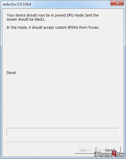

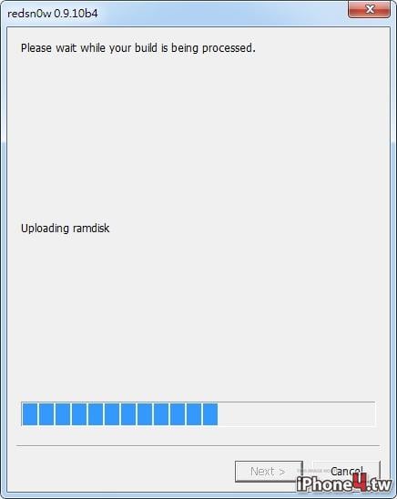

    7.當 iPhone 進入 DFU 模式後
    redsn0w 會自動工作, 直至出現下圖圖信息後
    按下 "Cancel" 關閉 redsn0w, 並開啟 iTunes

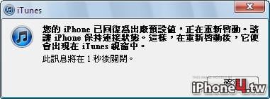

    8.iTunes 將會辨認出處於 pwned DFU 模式中的 iPhone 按下 "確定"

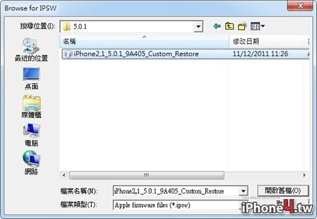

    9.按著鍵盤 "Shift" 鍵並用滑鼠在 iTunes 內按下 "回復"
    選取已下載的 "iPhone 3GS 5.0.1 自製韌體"(iPhone2,1_5.0.1_9A405_Custom_Restore.ipsw)

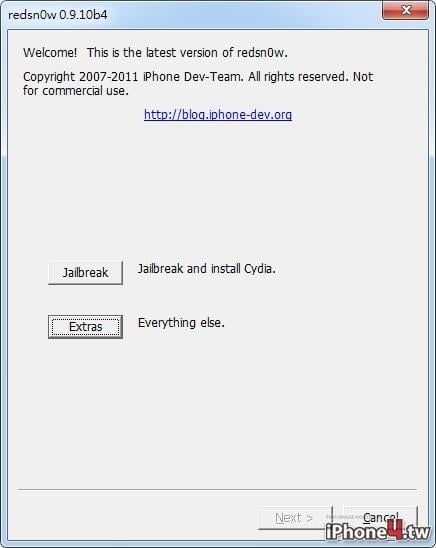

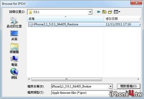

    15.再次打開 "redsn0w_win_0.9.10b4" 資料夾 開啟 "redsn0w.exe"
    按下 "Extras"
    16.再按下 "Select IPSW"

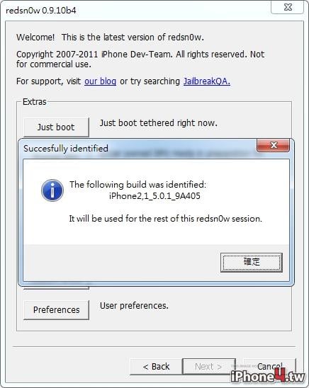

    17.選取已下載的 "iPhone 3GS 5.0.1 官方韌體"(iPhone2,1_5.0.1_9A405_Restore.ipsw)
    18.彈出信息, 檢查版本號碼無誤後, 再按 "確定"(iPhone2,1_5.0.1_9A405)

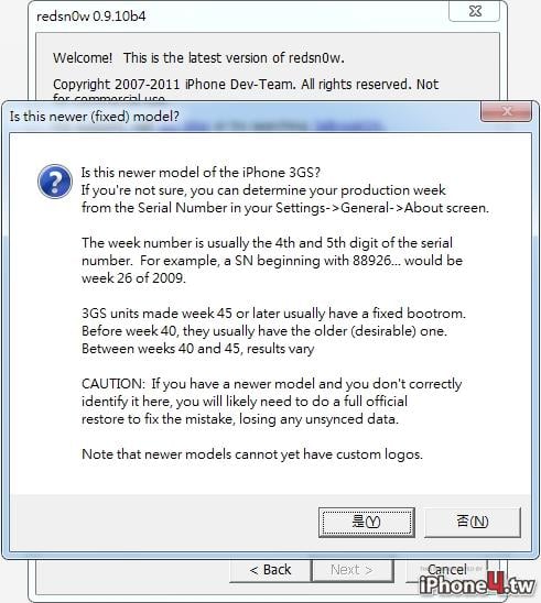

    19.redsn0w 將會彈出此信息
    若 iBoot 版本為 "iBoot-359.3.2" , 按下 "是(Y)"
    若 iBoot 版本為 "iBoot-359.3", 則按下 "否(N)

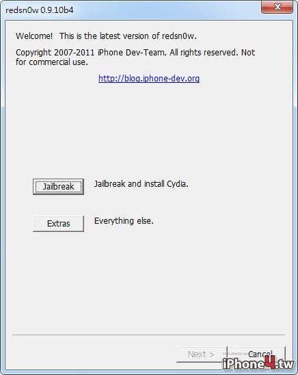

    20.然後按 "< Back"
    21.再按 "Jailbreak"

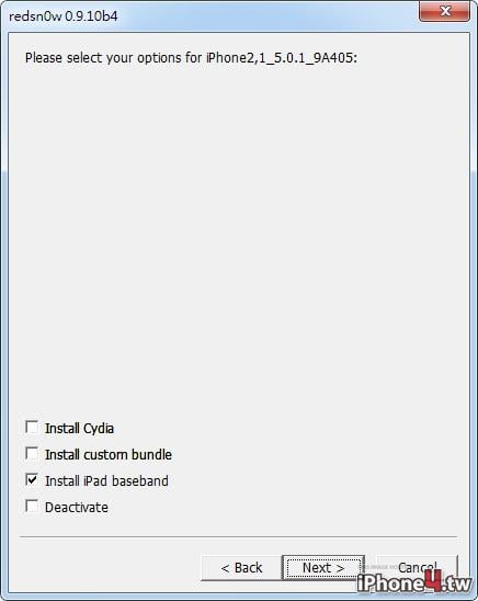

    23.只剔選 "Install iPad baseband"再按 "是(Y)"
    剔選完成後按 "Next >"

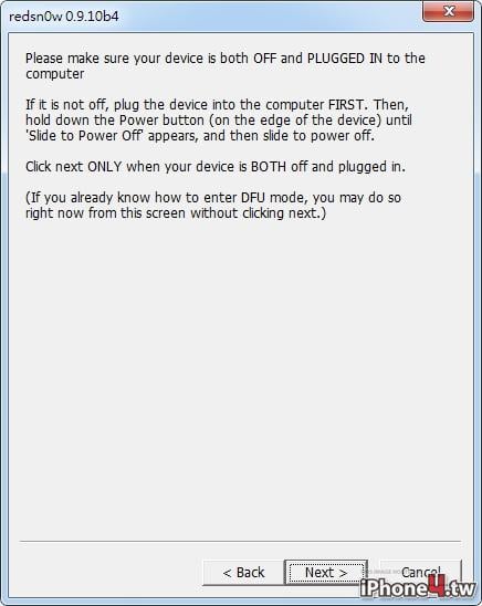

    24.把 iPhone 連接電腦, 再把 iPhone 關機然後按 "Next >"

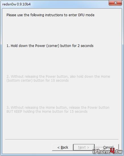

    25.依 redsn0w 指示進入 DFU 模式:
    首先按著 "關機鍵" (3秒)
    維持按著 "關機鍵", 並同時按下 "主畫面按鈕" (10秒)
    放開 "關機鍵", 繼續維持按著 "主畫面按鈕" (15秒)

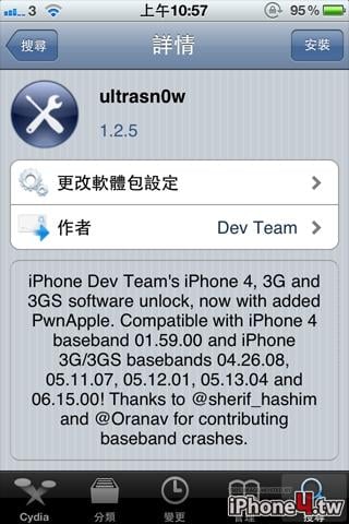

    27.直到 iPhone 畫面已變成鎖定畫面桌面將會有 Cydia 程式 最後進入 Cydia, 身份選 "開發者"若有更新, 選取 "全部更新"
    然後到底下的 "搜尋" 一欄 搜尋 "ultrasn0w"找到後點擊進入
    28.點擊 "安裝"

    3.按下 "Extras"
    4.再按下 "Pwned DFU
    然後按 "Next
    按下 "Extras"
    19.redsn0w 將會彈出此信息
    20.然後按 "< Back"
    21.再按 "Jailbreak"
