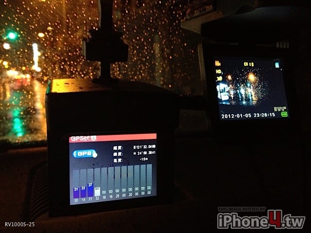

    很多廠商會強調720P,強調Full HD,甚至有後照鏡的四路版本
    當然啦,美術從業人員聽到這段話的第一個想法就是四路?是每個畫面都是720P?還是720P去塞四個畫面
    很遺憾的是,目前仿間的產品,都是720P去塞四個畫面,甚至某牌賣的很好的,居然只有640x480去塞四路,真的非常了不起
    而真正四個channel都是720P的,不是沒有,只是還沒有做到完美,大家錢可以先省下來,等完美了之後再去買
    解析度是其一,畫質是否針對白天,還是針對晚上去做fine tune微調,才是真正的重點
    很多機器白天拍的很漂亮,其實,每一台機器白天拍的都很漂亮
    但是,晚上就見真功夫了
    夜晚的環境,多是高反差的狀況,除非都是在市區燈光明亮的大馬路
    不然光是車牌燈跟汽車本體之間的反差,就可以讓不少行車記錄器拍出過曝的影片
    所以這中間要怎麼抓平衡,就更加艱深
    當然記住一個重點,若正面拍不起來,趕快開到旁邊去用其他角度拍到對方車牌,這樣也是一解
    不然,裝上5D2加上大光圈鏡頭,保證美的可以上電視當廣告素材
    紅外線到底有沒有用?
    你覺得呢?你的行車記錄器是放在車內,還是車外?
    那紅外線燈的照射範圍又不遠,你又有個前擋風玻璃在前面,若還有貼高檔隔熱紙,那不就擋光光,紅外線用來照亮你自己的汽車中控台嗎?
    打不到外面去的啦,所以你的汽車大燈一定要開,拜託拜託
    不要再用那種自發光儀表板的設備,一上車就自動幫你點亮儀表板,卻不去幫你點亮大燈
    害你在黑夜中當青蜂俠,四處亂闖不開大燈,是非常危險恐怖的行為喔
