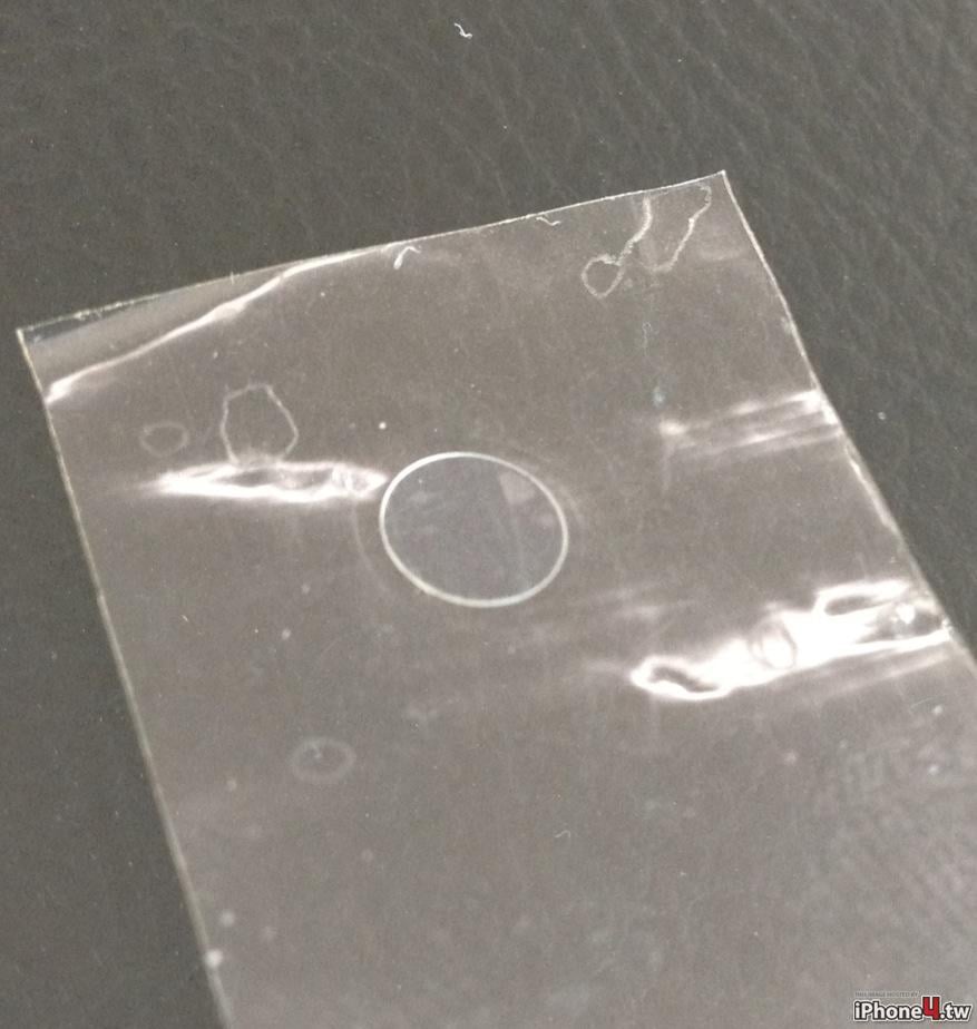

    5.這是這次關鍵性的問題,相機鏡頭被貼了保護貼?--我仔細看了一下!真的!上面有保護貼(鏡頭的保護貼邊緣太吻合了!真的看不出來),因為我的4s這次保護貼不是我自己貼的,我自己是不貼鏡頭保護貼,是我朋友幫我貼的,他也幫我把鏡頭保護貼貼上去了!當我把保護貼取下後,呼...沒事了!我的4s又恢復原有的清晰度了!有圖有真相,下面是我取下的保護貼
