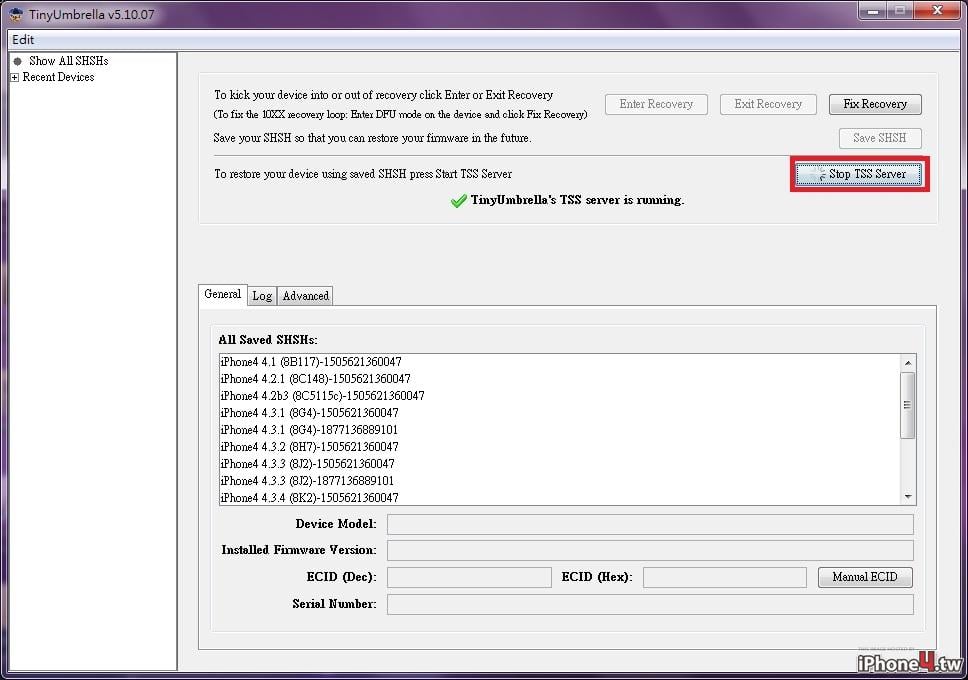

還好他的iphone有備份到TinyUmbrella的shsh

(四)下載最新版的TinyUmbrella:按此下載

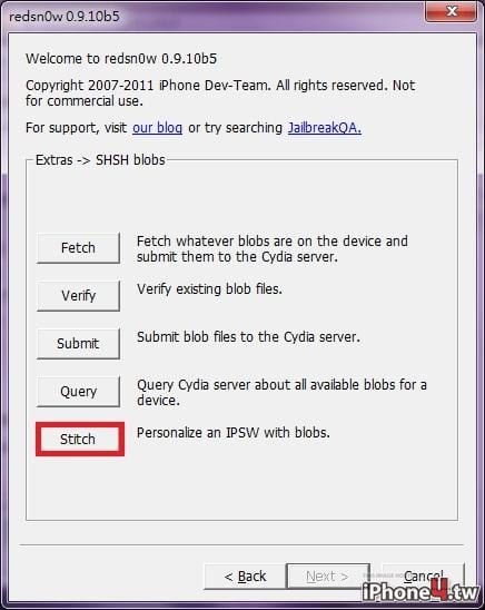

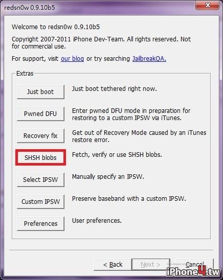

選取Extras!!
選取SHSH blobs!!
選取Stitch!!

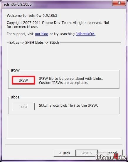

選取IPWS後在選取對應的機型韌體!!
選取Local後再選去你所抓到的SHSH!!
等他跑完囉!!

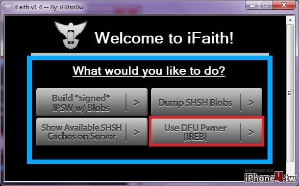

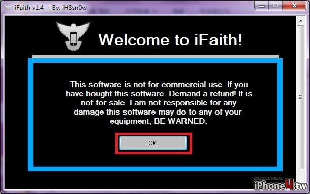

開啟iFaith後按下OK!!

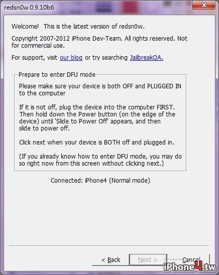

選取右下角Use DFU Pwner!!

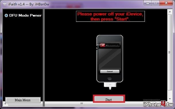

先將iphone關機!! 在案下start依照指示行動!!

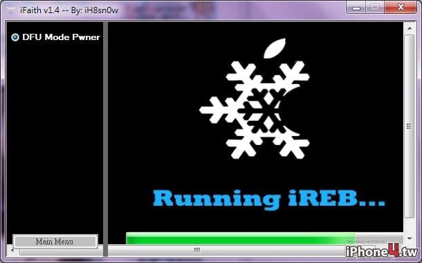

如果成功進入DFU 他會跑一下!!
跑完後按確定即可!!

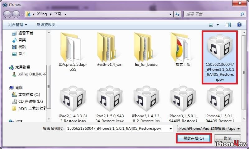

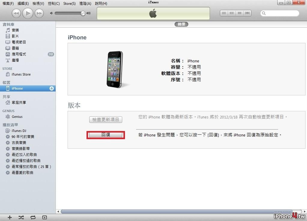

開啟itunes! 案shift+左鍵點選回復!!
選取剛剛做好的韌體!! 案下開啟!!
案下回復!!!

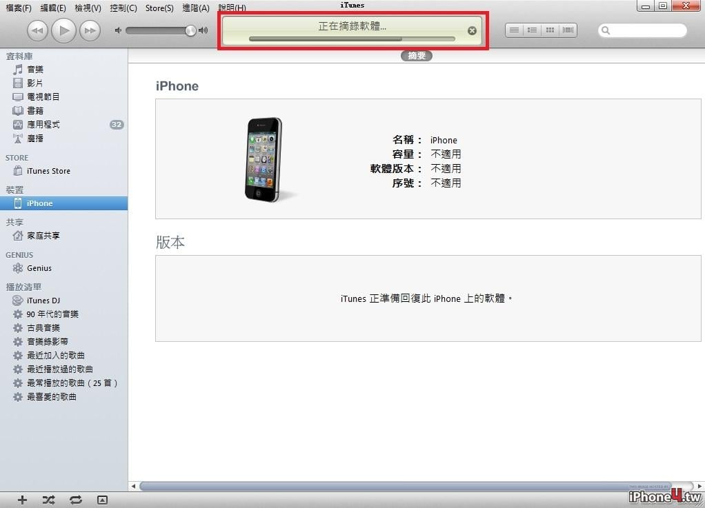

Step17.
給他跑吧!!
Step18.
出現錯誤別怕!! 案下確定後會發現手機會卡在要你接到電腦連接itunes!!

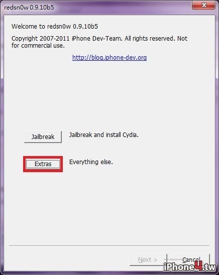

開啟reds0ne選取Extras!!
Step20.
選取Recovery fix!!

手動進入DFU!!!
小技巧:
直接案下power+home,直到畫面全黑後默數5秒,放掉power而home持續按住不放直到他自己跳入下一個畫面。
