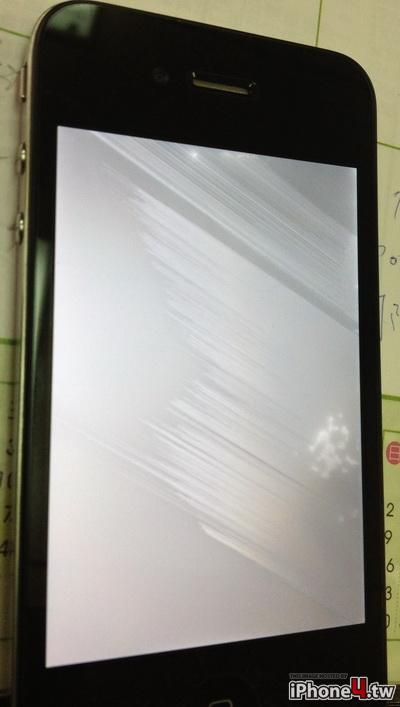

    昨天正在騎車,快到家時,就下起大雨,我邊騎邊把上衣口袋都拉好,因為衣服是T牌的Gore-Tex外套
    想說應該還好,身體不會溼
    回到家...身體果然沒濕
    手一模口袋..糟了,兩個口袋裝水...我的天哪...(應該是衣服的防水膠條老舊了.../ \)
    iphone4就從下雨開始在口袋裡浸水浸了快10分鐘
    趕快把iphone4的sim卡抽出來
    由於手邊沒有五星形的螺絲起子
    只好用吹風機用溫暖小風朝著耳機孔、sim卡洞、充電孔輪流吹
    放在冷氣房一個晚上後
    今天打開,手機能用了
    功能上也沒問題(大致上都試過了,原本有個問題是關機後它會自動開機..可能有點秀逗吧,後來又補吹了一下風,沒問題了)
    現在唯一的問題是螢幕上會有像金屬紋和大亮點的水紋(都不影響螢幕原本色彩的表現,但在白色背光上會很明顯)
    那倒底是不是水呢?...如果是水,我就想把它拆了擦乾裝回去說......
    如圖:(白色底圖顯示中,右邊那一大塊亮亮的,和頂部有一個亮點,以及所有的金屬紋都是)

    應該拆了也沒辦法猜乾吧~~那邊是觸控面板勒....
    我建議~按照之前看到的泡水拯救IPHONE的文章~
    大家好像都是拿一小包的米裝在有封條的袋子裡~然後把IPHONE埋在米裡~利用米去把水氣吸走!!
    你可以試試看~看看會不會有幫助!!!

    最好拿給apple檢查一下吧

    您好~這狀況還是需要幫您做檢測.

    you need a life proof case 話說我最近才開始使用

    面板部份我可以幫你處理 維修費不貴 有興趣可以找我
