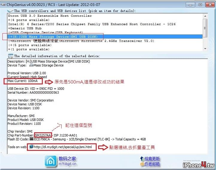

先到這邊下載ChipGenius最新版:http://dl.mydigit.net/2010/09/chipgenius.html
插入隨身碟並開啟ChipGenius_v4_00_0024(這是已經改好的圖,做之前沒截圖下來,抱歉)

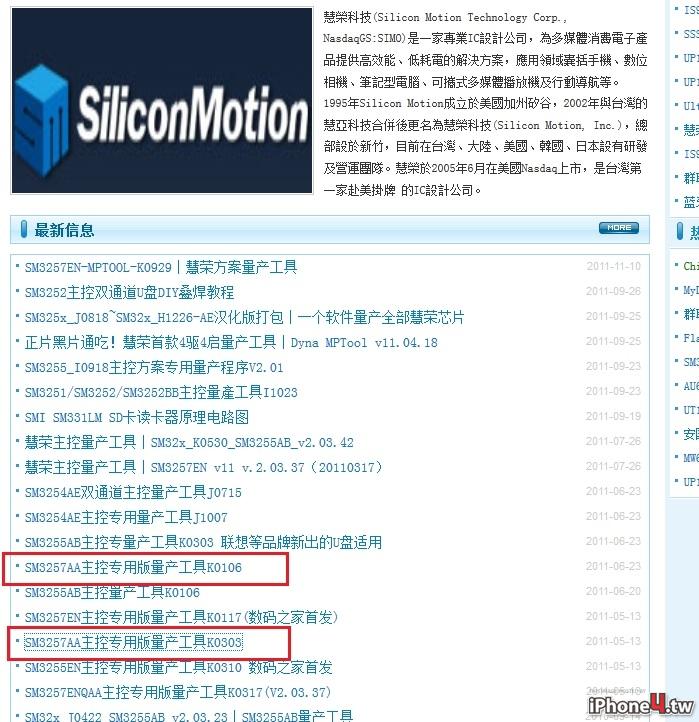

這是下載量產工具的頁面,找對應的晶片型號,重複的話我是選日期較新的

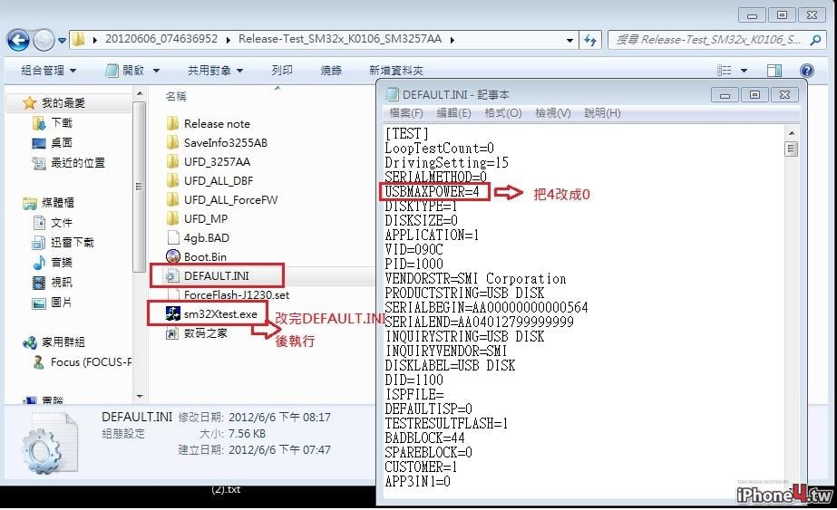

解壓縮剛剛抓的工具包,先修改DEFAULT.INI,修改後執行sm32Xtest

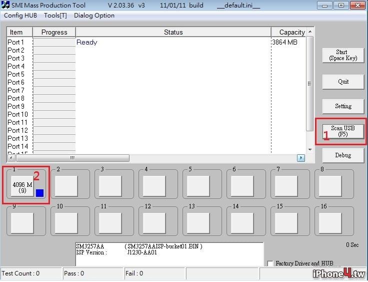

如圖示,先Scan USB

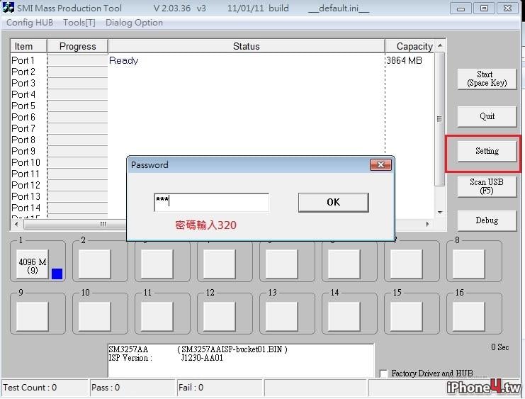

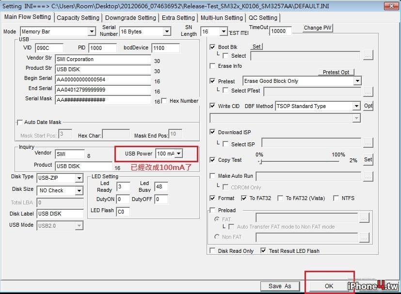

再按 Setting,輸入320

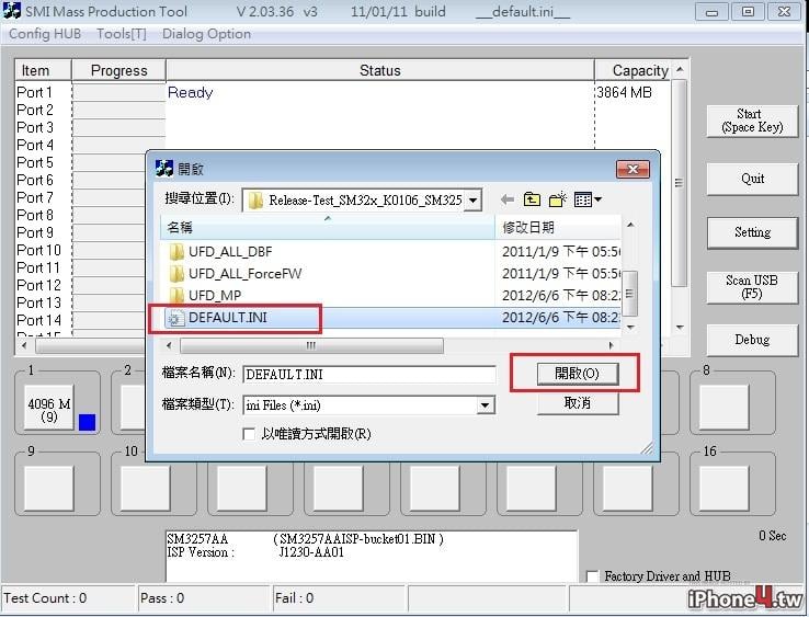

選取剛剛修改的DEFAULT.INI
左邊的紅框原先是500mA(依個人的隨身碟而異),已經變成100mA,按OK

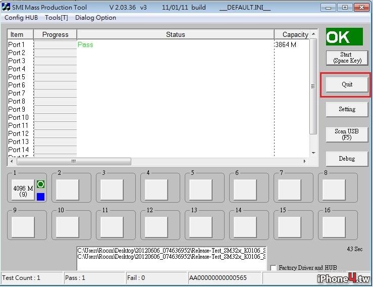

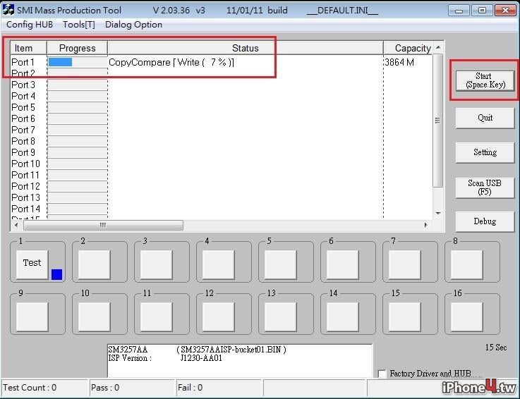

按Start,注意!會清空隨身碟!!讓它跑完,不要亂動
成功~~ 按Quit,重新插拔隨身碟

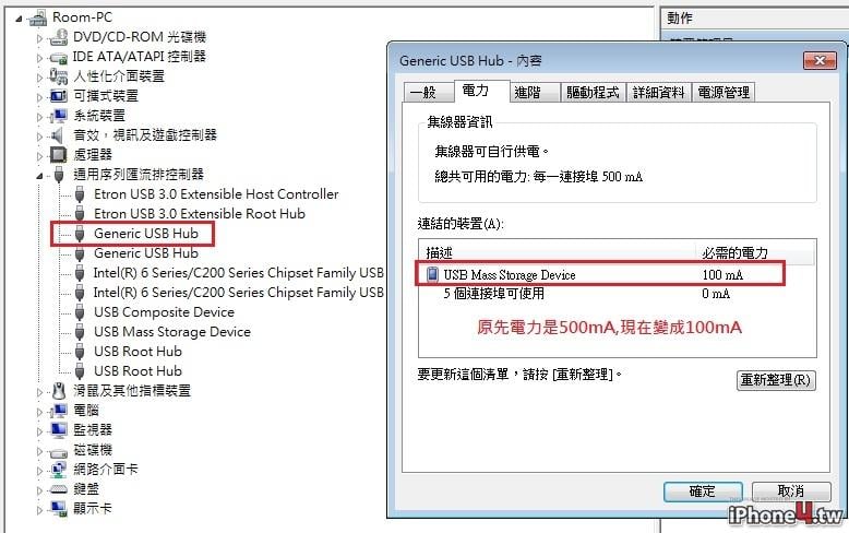

到裝置管理員去看,隨身碟的電力需求變成100mA了
