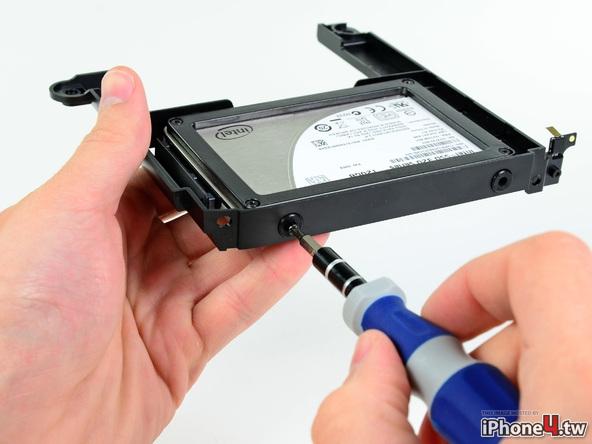

    請問有經驗的大大,
    小弟有標題上的這兩部蘋果,最近想換成 SSD,
    已看中美光的 M4 256G,
    本想衝 7mm 的,但怕螺絲孔位不對,
    有哪位大大可以告訴小弟 7mm 的能裝嗎?
    還是只能裝 9.5mm 厚度的 SSD?

    用9.5就行阿,也比較便宜,孔位因該不會不對因為是厚度的差別

    小弟問到一家網拍業者,說是兩者價格相同咧....

    mbp 我不曉得
    但 mini 2011 則厚度沒差
    因為是用排線的關係
    有足夠的寬容度
    而且我記得鎖孔是用底部
    而不是側面

    mini是側面唷~
