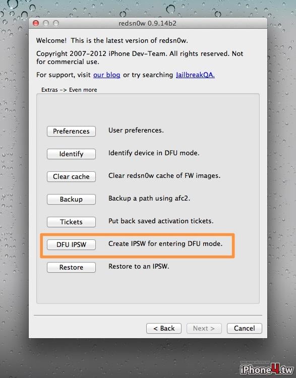

    開啟 Redsn0w , 選擇 Extras
    選擇 Even More
    選擇 DFU IPSW

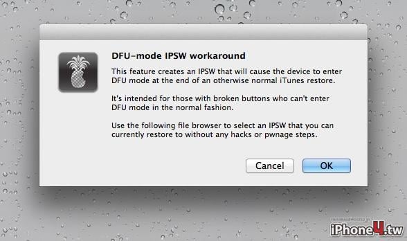

    按OK,之後選擇韌體,韌體版本必須是可以讓你目前直接刷的
    (就是說你不可以用自製韌體、或者你沒有存SHSH的韌體)

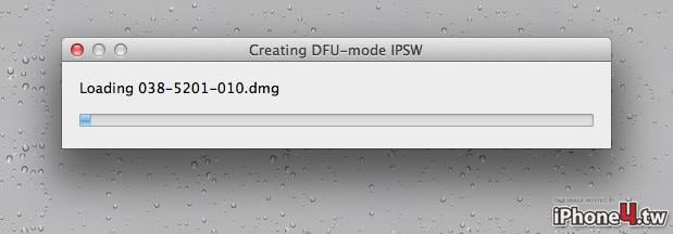

    之後就會開始修改韌體了
    完成之後它會告訴你新韌體的名稱
