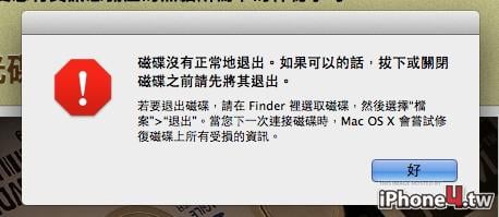

    各位好
    最近我升級了 ML,同時也將原有的 HD 換了 256SSD,原裝的 DVD Rom 拆掉,換了 640G 2.5"HD。用得好爽,還有兩個外置 HD,一個 USB 作 data 存取,另一個是作 TM (Firewire)。不過這幾日我發現,每當我放工後第二天回公司時,我的 iMac 27 都會出以下的 Error。中間我沒有拔除任何的 HD,請問大家知道是什麼問題嗎?
    謝謝。

    是否我拆除了原裝 DVD Rom 換到 2.5 HD 出這個問題?

    其實你們有碰到我同一的問題嗎?我希望能解決…因為看到 error 覺得好煩腦。謝謝

    這個通常是USB接頭鬆脫引起的
    你可以把外接硬碟拔掉
    這樣讓你的iMac跑個一兩天
    沒有出現這問題就確定是外接硬碟引起的

    我的MBP偶而會, 是因為我常用的USB port有點鬆了
    換其他少用的USB port就沒問題了

    我的是硬碟快掛了,換了1個hd就好了(usb外接3.5“)
