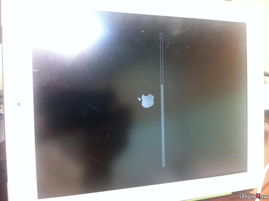

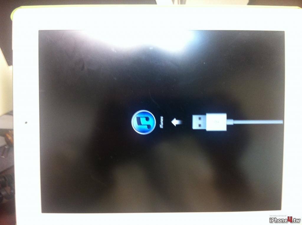

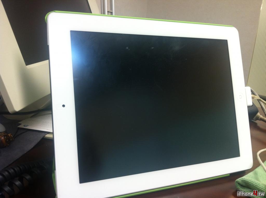

    前天晚上我的iPad2(有JB,韌體5.1.1) 突然當機了,當下想說就按power+Home重開,結果無法重開,他就一直白頻果到沒電,

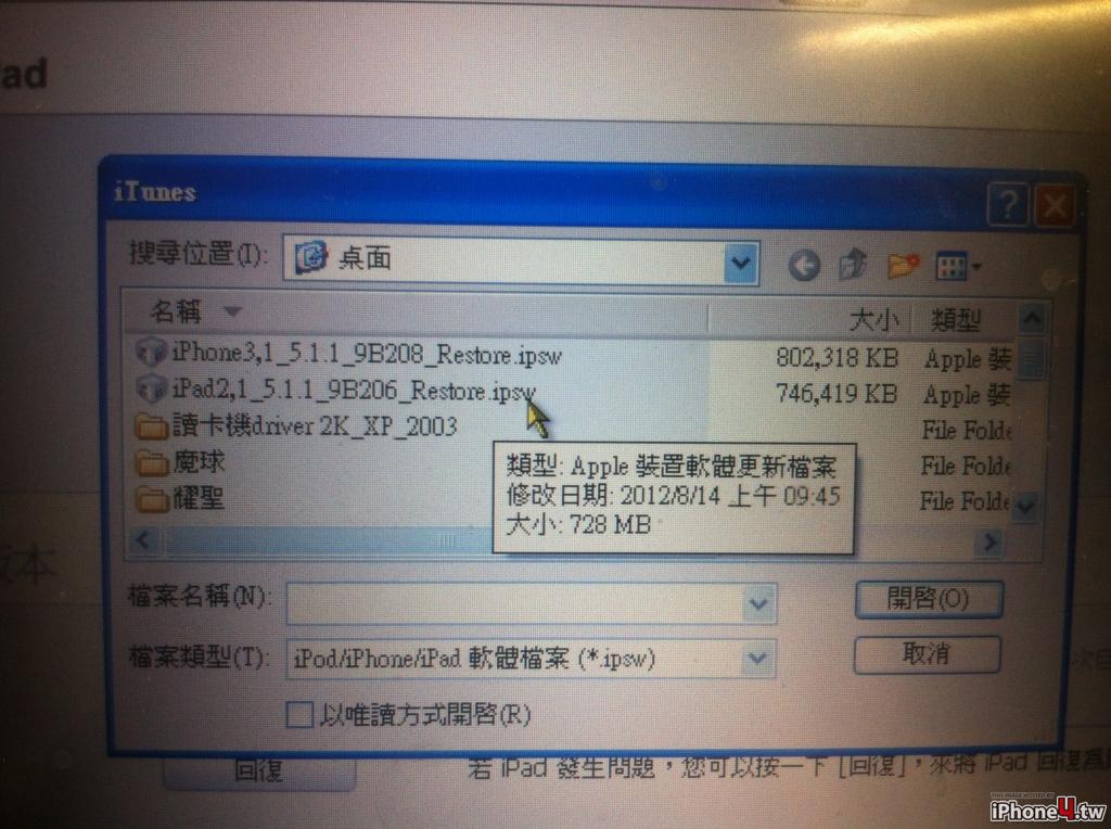

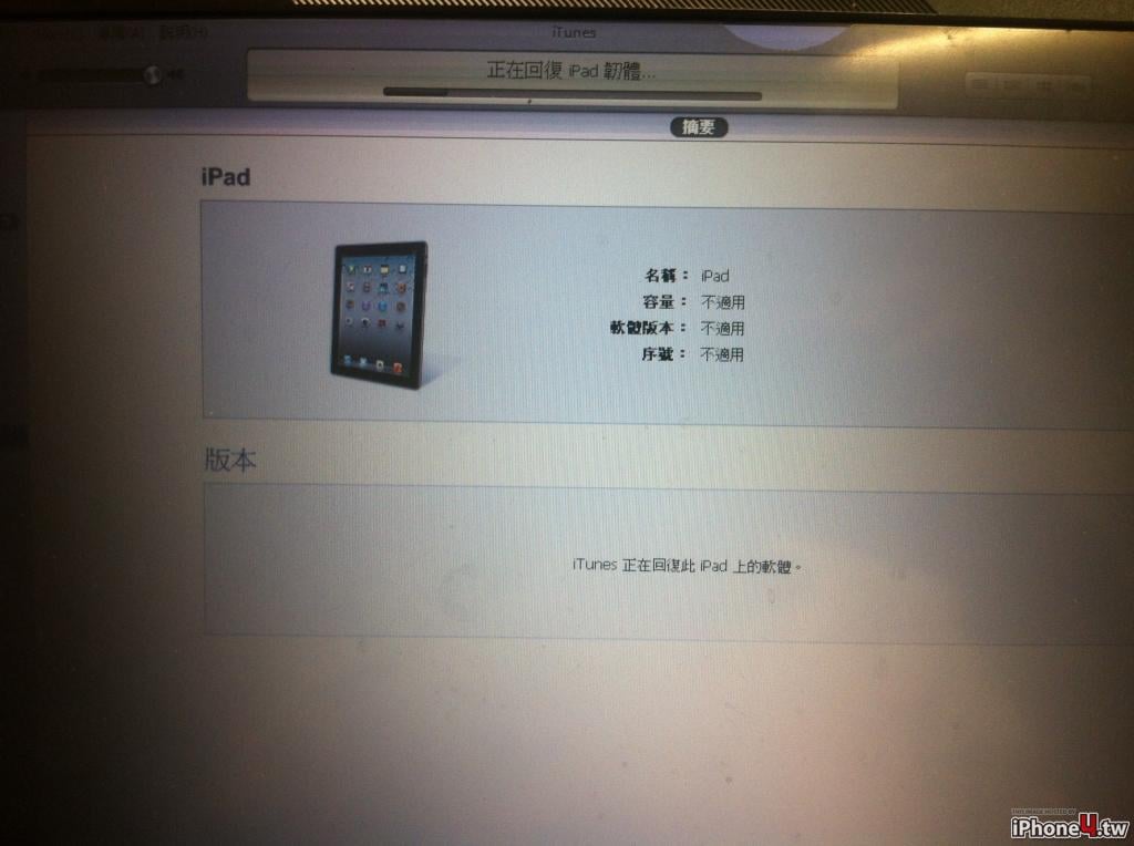

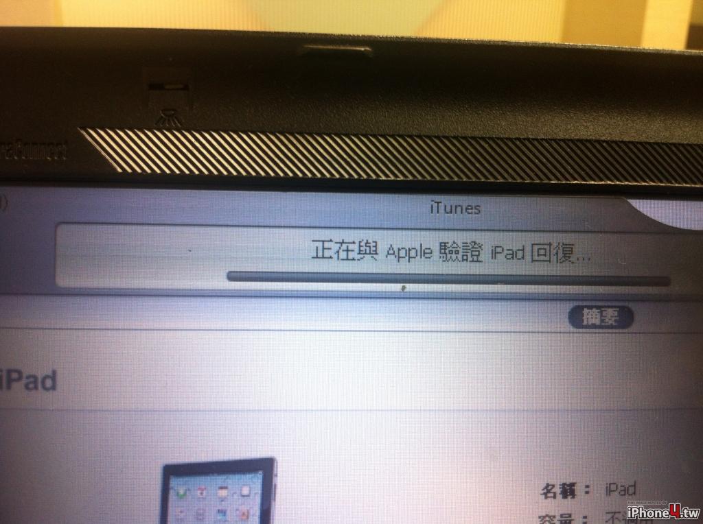

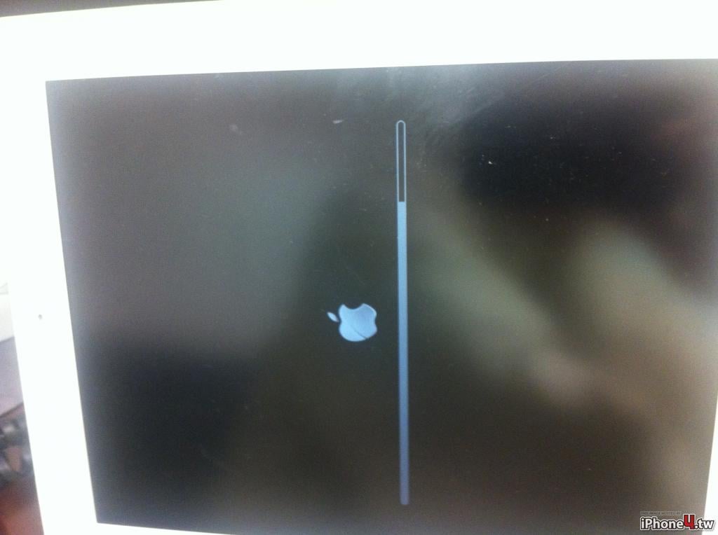

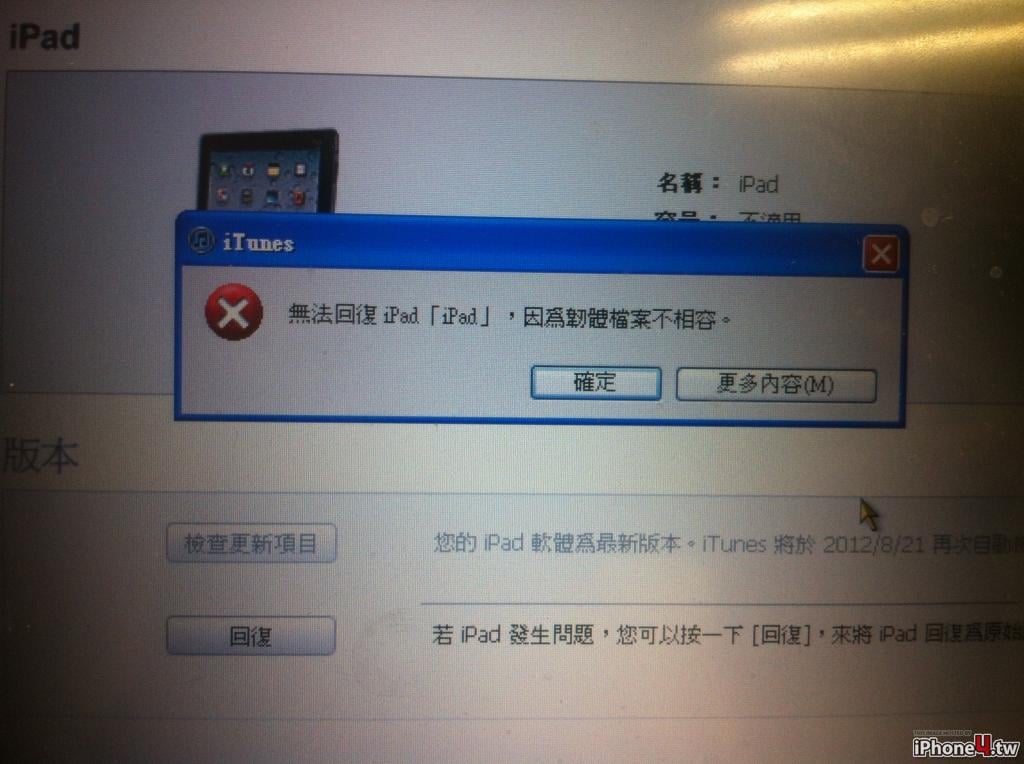

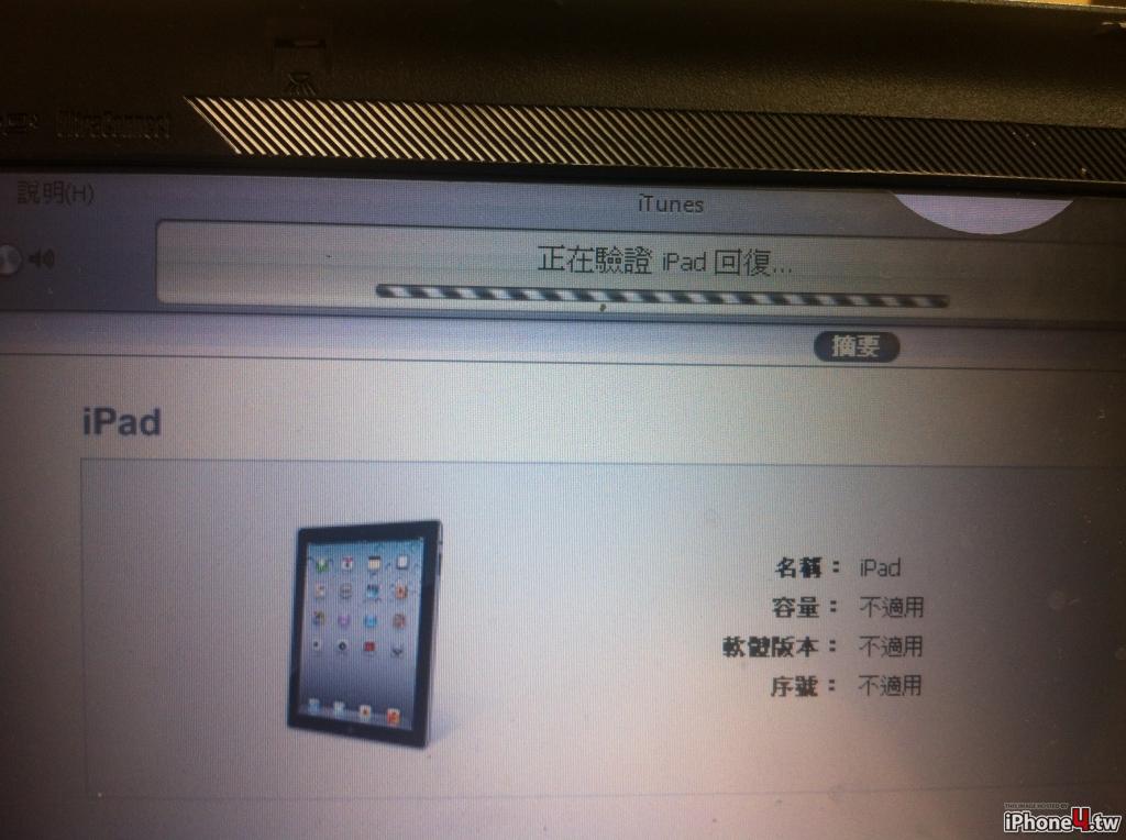

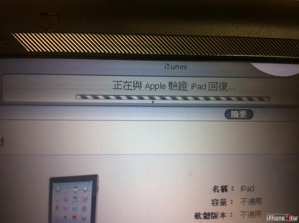

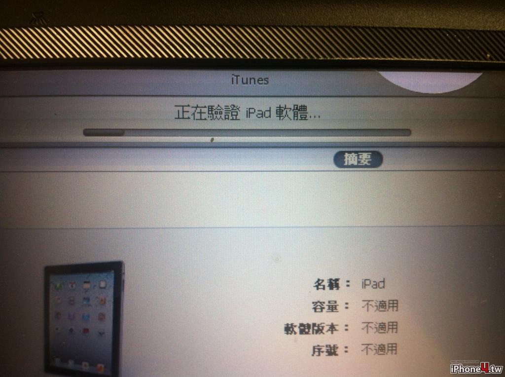

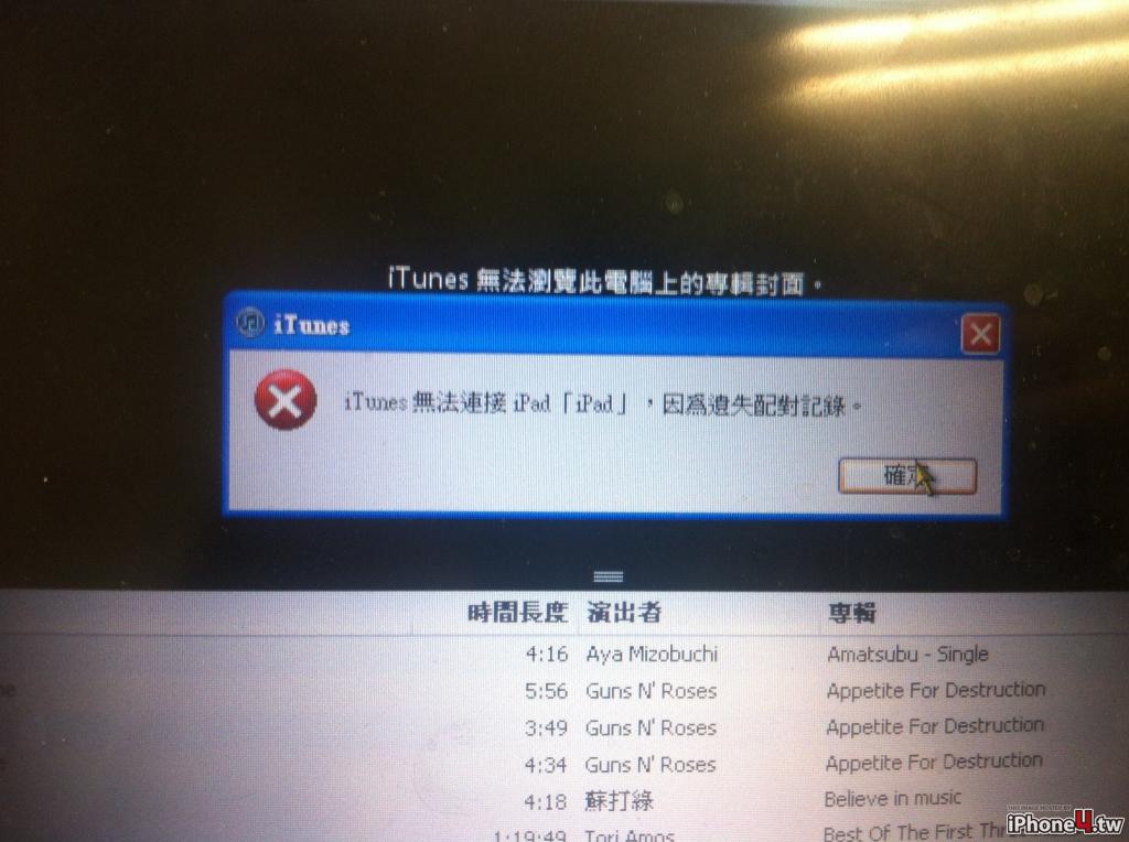

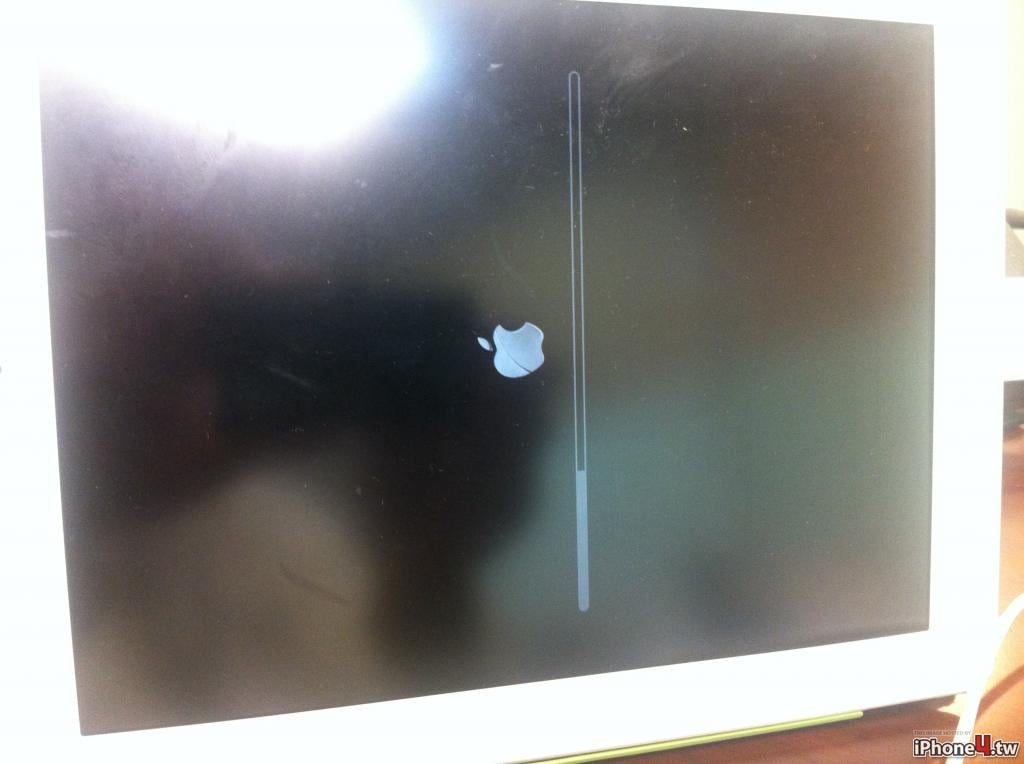

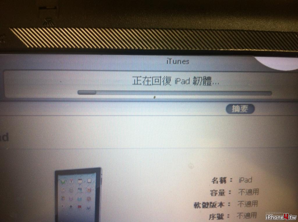

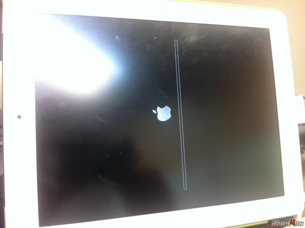

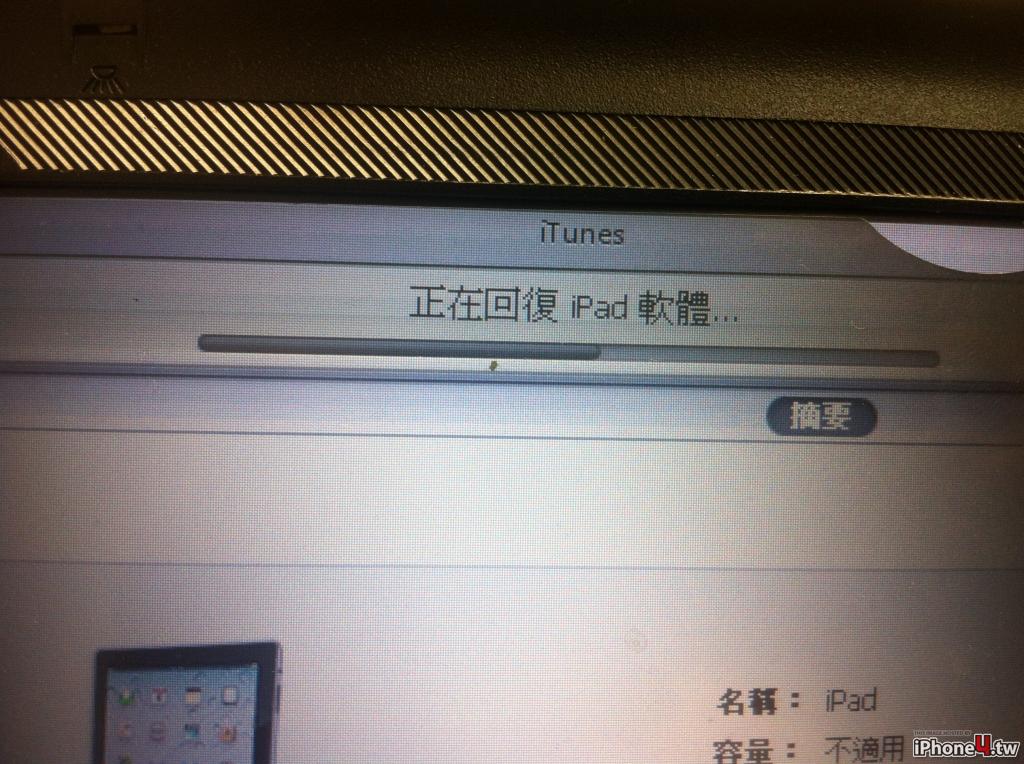

    插上我的MBP (Mountain Lion)也無法開機,於是昨天就想說乾脆重新刷機好了,於是進入recovery mode回復韌體,在iTunes中跑完後,訊息說iPad2會重啟,重啟後iPad2螢幕出現的回復的畫面,但是只跑了大概2/3左右,iPad2又關掉再重來一次。(一直重複)
    後來又想說先下載韌體到電腦上做回復,但是根本沒用!
    於是又再換電腦iMac (Snow Leopard),結果不管是連線回復或是本地回復(本地回復是沒用的)也是一樣,一直出現"回復的畫面,但是也都是只跑了大概2/3左右,iPad2又關掉再重來一次。(一直重複)"

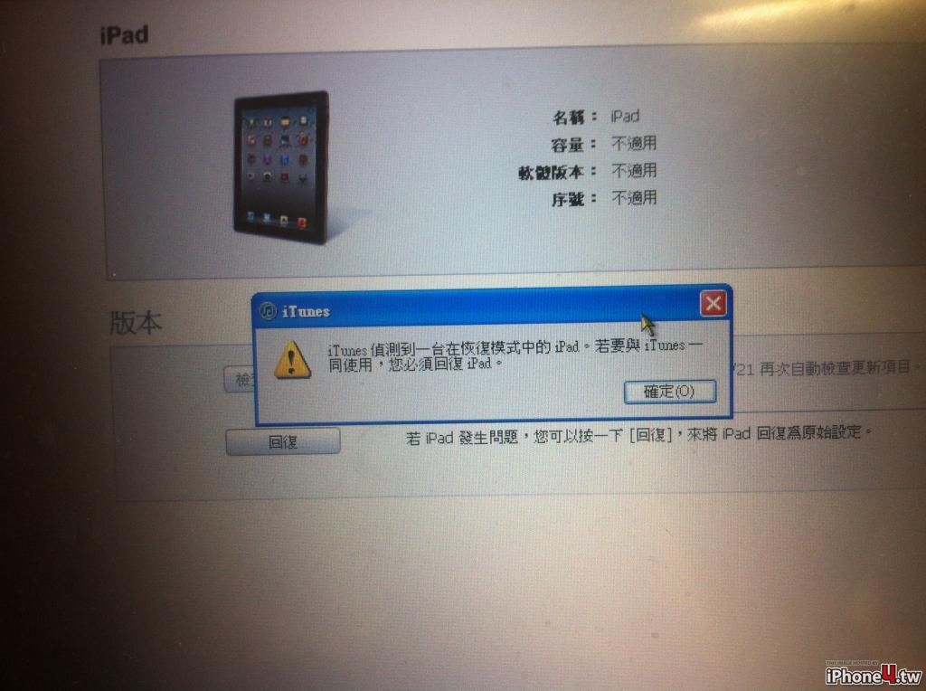

    後來再換一台Lenovo (windows XP)來做也是一樣!
    現在iPad2就是塊大瓷磚了!! DFU mode也試過啦!
    心急啊!
    以下是每一步驟的圖:

    雖然你送修了,但我剛看到有一張照片「靭體版本不相容」,你的ipad是不是3G版的,結果你靭體是不是用到wifi版的,ipasw是不相容的。我之前有一次就是這樣,才發現到原來兩種版本是不相通的
