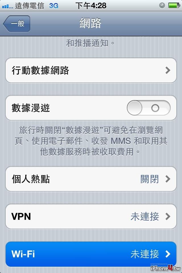

    我打開wi-fi 時會一直在收尋的狀態下,但任何網路都收不到.我用電腦跟平板+朋友手機都收的到wi-fi
    因為我3G都有開,所以不確定是幾時沒有wi-fi 在發現之前,我有JB過,因為不是很順,聽從建議把手機回復
    我試過重開機(無數次)..再回復(好幾次)..一樣沒有用,因為某些軟體下在我用3G不能下載,我有試過那幾種
    3G變 wi-fi 的軟體但都沒用
    我是用 iPhone 4S 版本是 5.1.1 數據機韌體 2.0.12 機型 MD235TA
    我第一次發問,如果有資料不足或表達不清楚..請見諒,
    謝謝
    要開wi-fi時會先在上面這畫面停頓約5~15秒
    會一直在尋找網路..像圖中

    註冊日期:08-30-2012
    我是回復到完全空白的,一點備份都沒有留,所以這是硬體的問題喔~因為有JB過擔心送回APPIL會要支付而外費用
    請問這修理應該是哪修比較好呢?回原廠會比較好嗎?
