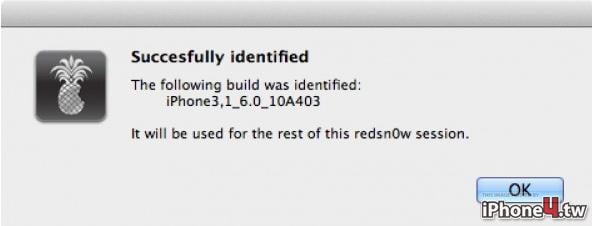

    執行紅雪(即RedSnow),選擇Extras > Select ipsw ,選擇你的iOS 6韌體。

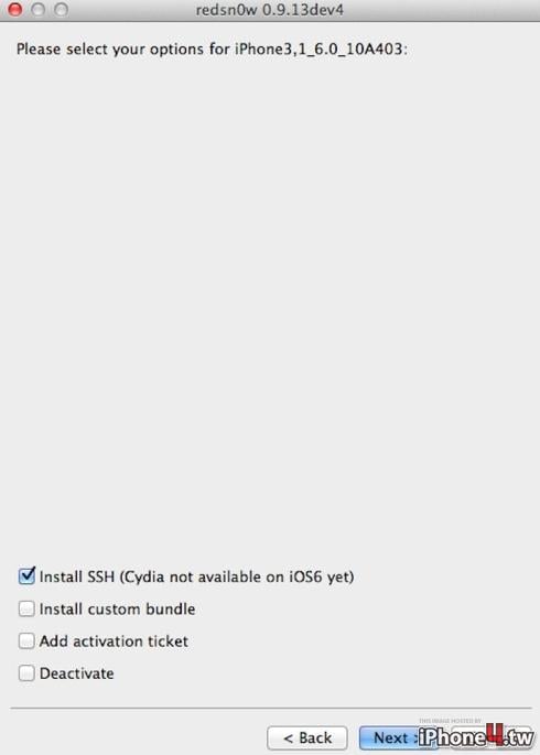

    單擊 Back(上一步),然後單擊 jailbreak(越獄)
    你應該會看到一個 "preparing jailbreak data"(準備越獄數據)的對話框。
    然後有幾個選項的對話框,請確認你的安裝SSH有選中,然後按下一步。

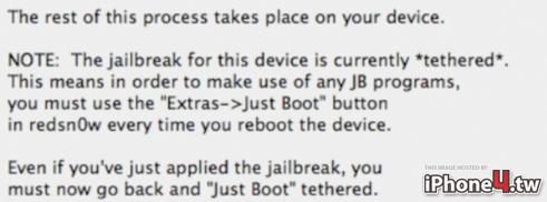

    接下來你的iPhone將會繼續JB,你也會收到一條訊息告訴你這是一個半JB的越獄。

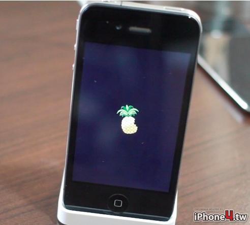

    7.
    單擊 Back(上一步),然後單擊 Just Boot。
    你應該會看到鳳梨出現在你的螢幕上,
    等到JB程序結束,回到鎖定螢幕時你就可以關閉紅雪了。

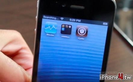

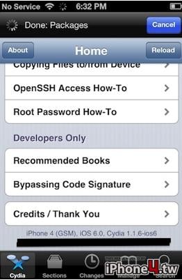

    到這裡你的iPhone算是JB完成了,接下來是如何安裝Cydia
    1.

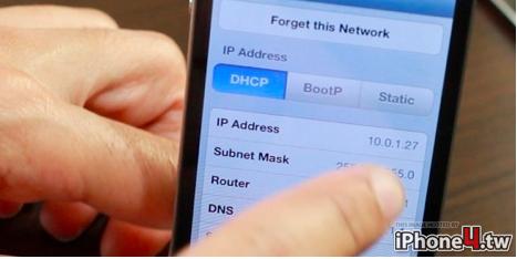

    在你的iPhone的 設定 > WiFi 點擊你路由器旁的小箭頭,
    找到你的ip位置,這裡的例子是10.0.1.27
    2.

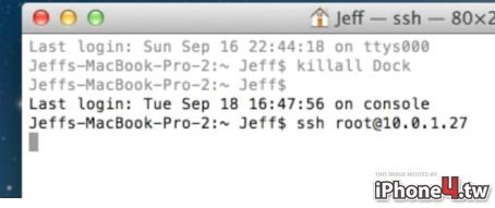

    用你的電腦連到
    相同的WiFi網路,打開終端機。
    3.
    在終端機類型 ssh root*你的ip位置,如這裡示範的是 ssh*10.0.1.27
    (星號是小老鼠喔~)
    4.
    幾秒鐘之後,它應該會連結到你的裝置,並要你裝置上的密碼,密碼是:alpine
    5.
    一旦連結成功,將下列貼到終端機:
    6.
    接下來約會跑個一分鐘的各類提示,然後你的iPhone將會重新啟動並安裝Cydia.
    如果你的終端機上顯示任何權限錯誤,不用理會他們。
    OK,大功告成!
    現在你有一台已JB,有Cyida有iOS6的iPhone了,
    接下來只要等Cydia推出iOS6的相對應軟體就好啦!!!
