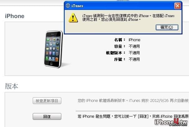

    連接USB線開啟ITUNES
    進DFU模式 ITUNE要求回復

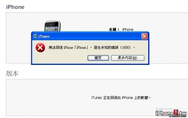

    點擊回復 卻出現iphone發生未知的錯誤1600
    上網看了很多方法 換電腦 換USB孔 改設定幾乎都無效
    請問該怎辦?

    http://support.apple.com/kb/TS3694?viewlocale=zh_TW
    錯誤 1604
    這個錯誤通常和 USB 時間有關。嘗試變更 USB 埠、使用不同的底座接頭連接 USB 排線,以及其他可用的 USB 故障診斷步驟(USB 連接故障診斷)。 若您原本使用底座,請先不要用這個設備,而是直接連到白色 Apple USB 底座接頭的排線。如果在已知正常的電腦上仍然有問題,表示裝置可能需要維修。
    如果 USB 獨立分析故障診斷法無法解決問題,而且沒有其他電腦,請嘗試以下步驟解決問題:
    將裝置連接到 iTunes,確認裝置是否處於“恢復模式”。若不是處於“恢復模式”,請設定成恢復模式。
    回復並等待錯誤出現。
    出現提示時按一下“好”。
    在裝置還連接的時候關掉 iTunes,然後重新開啟。
    現在應該就能辨識處於“恢復模式”的裝置。
    再次嘗試回復。
    若以上步驟無法解決問題,請用已知良好的 USB 排線、電腦和網路連線回復裝置。
    錯誤 1600、1601、1602
    請依照以上錯誤 1604 所列的步驟進行。停用、重新啟動,或解除安裝協力廠商資訊安全、防毒及防火牆軟體,也可能會解決此錯誤。如需資訊安全軟體的詳細故障診斷步驟,請參閱這篇文章。
    http://support.apple.com/kb/TS3125?viewlocale=zh_TW
