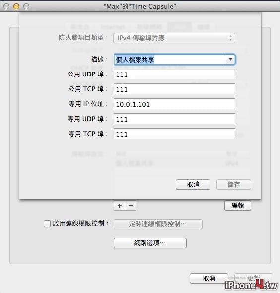

    首先,先進入Time Machine的設定裡
    先在網路的書籤裡面,傳輸埠設定的地方點+
    新增一個個人檔案共享,公用UDP跟公用TCP以及專用UDP跟專用TCP的埠口,我是隨便設定的,至於專用ip位置,原本預設會是10.0.1.201,可是這是在預設的控制區段之外(Time Machine的DHCP管理區段是10.0.1.2~10.0.1.200),所以我是這樣設定,若是依照它預設的沒有測試。
    完成之後就換看到這樣的設定了。
    接下來就是設定使用者帳號密碼,以及開啟透過WAN共享磁碟的選項。

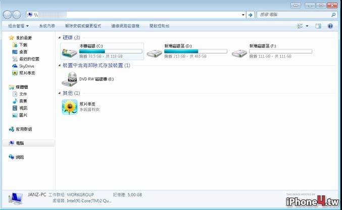

    Time Machine設定好之後,就可以回到個人認為傷腦筋的windows,先進入電腦,在上方的網址列輸入\\(固定ip),輸入完之後按下enter,會出現輸入使用者名稱與密碼的視窗(因為已經輸入過了,所以沒辦法再拍)。在這邊說明一下,因為在windows下無法使用icloud回到我的mac,所以需要使用固定ip,但我相信在浮動ip應該也可以的,不過可能需要使用到免費網域名稱+浮動dns來處理了。
    帳號密碼輸入完畢後,就可以進入到像是網路芳鄰的分享資料夾。
    這時候再按右鍵,點選連接網路磁碟機,就完成遠端磁碟設定了。
