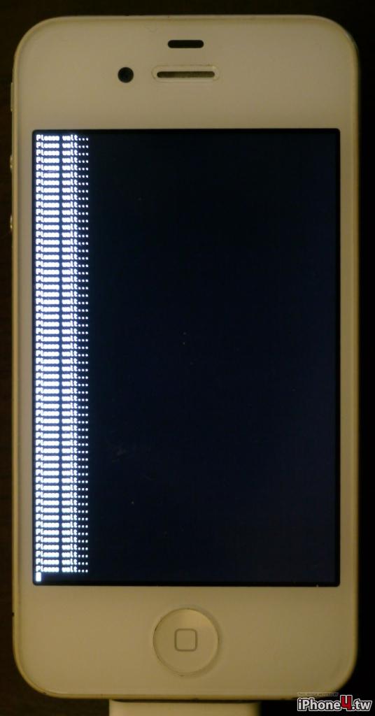

    在下手機為iphone4,升級6.0.1後,使用redsn0w試圖半jb,不過螢幕一直卡死在如下畫面:
    上面不停的跑出 please wait...
    已選擇iOS 6.0 的 ipsw,也有將手機正確進入DFU模式,使用的是redsn0w 0.9.15b3、redsn0w 0.9.15b1也試過。
    重複了不下數次,手機還是擺爛在這畫面!
    爬了許多文,大多數人遇到都不是這問題...
    請問各位版友,如何解決?
    感恩。

    重置所有設定後再JB!

    先刷回原廠狀態,就是沒灌任何app
    再進行JB
    等JB完再從備份回復

    我原先用iTunes 回復過,依然如此,便將就先使用
    回家再試試重置設定這招
    還有其他方法嗎?

    先試試設定→設置→設置所有設定。
    不行的話再回復,得保持一個新的iPhone,JB前不要從備份回復。

    我剛才已經試過第一個方式,第二步驟在我頭幾次不成功也試過...
    是在iTunes上直接按回復對吧?
    再整個流程重跑一趟好了,不成功只能將就用...

    回復後原封不動直接進行jb,依然是卡在同樣畫面...看來是無解了
    謝謝各位的回覆,看來我只能先安份使用6.0.1了

    終於成功!
    先來怒刪紅雪,把我整慘了!
    使用sn0wbreeze 2.9.7順利半JB完成。
    大家要是遇到相同狀況,可以嘗試使用sn0wbreeze
