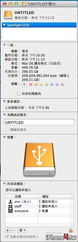

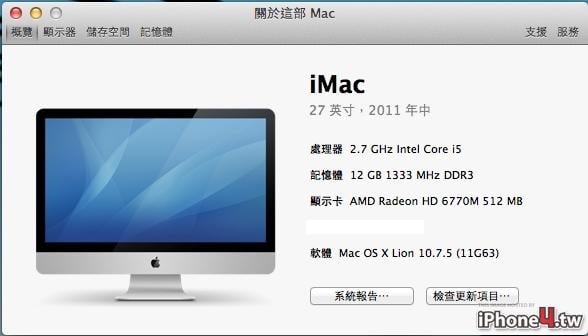

    這是我電腦資訊~!!
    這是我硬碟資訊~!!
    常常在做照片的備份時~就會發生這樣的錯誤訊息~!!
    請問是我硬碟的問題嗎~??還是檔案有損壞~??
    因為我是攝影師~常備份大量的照片~!!請神人幫忙~!!

    先用disk utility來修復看看
    (verify disk permissions & verify disk, 兩種修復都做)
    不行的話,可能是硬碟有問題了
    想省錢的話可以上app store找救援軟體把檔案就回來
    (例如disk drill media recovery, 這是吉米有介紹過,我自己用過一次,覺得還不錯)
    想安心的話就只有找專家幫忙處理

    硬碟是2.5 or3.5吋?
    找個好一點的硬碟外接盒
    有時硬碟其實沒太大問題
    往往被爛的外接盒搞死

    是2.5寸的~!!已經解決了~!!原因是~~硬碟快過世了~在警告我不要再存東西進去了~!!
    還好我有另一顆備份碟~!!已經被份完成了~感恩~!!
