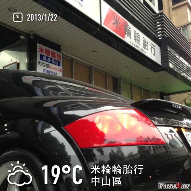

昨天吉米抽空去了一趟花蓮同鄉開的「米輪輪胎行」,這個在北部有玩VAG的夥伴應該都知道這在哪裡
因為我覺得輪胎開起來有點怪怪的,所以就找時間過來了
沒來還沒發現胎壓都偏低了
沒想掉一來就發現原來TT早就中獎了,右邊一個
