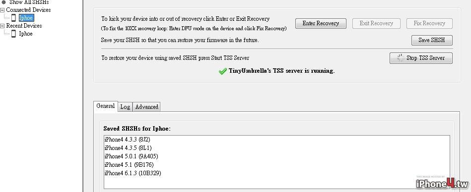

    我的Cydia主頁上方沒跑出SHSH多少
    是跑出 See Tss Center(below) to request to iOS SHSH
    有上網爬文 說到TSS Center (SHSH&APTicket)裡save6.1.3 之後那一夜的上方就跑出SHSH:4.3.3,4.3.5,5.0.1,5.1.1,6.1.3
    之後去tiny umbrella 裡按Save SHSH
    後來就照網路上爬文的步驟 連接--->DFU模式--->Star TSS Server--->Shift+左鍵回復選5.1.1韌體--->進入DFU模式
    --->Exit Recovery--->等他自動重開機
    問題來了 開機後 還是一樣的4.3.2>< 請問大大們我有哪個步驟不對了?? 感恩!!

    請問大大們這樣是有備份了嗎**

    只看到你有5.0.1shsh
    itunes備份手機資料
    開紅雪
    自製韌體
    用紅雪回復
    用itunes回復備份資料

    有SHSH:4.3.3,4.3.5,5.0.1,5.1.1,6.1.3
    你可以自製韌體:4.3.3,4.3.5,5.0.1,5.1.1,6.1.3 (沒611 612 就不能了)
