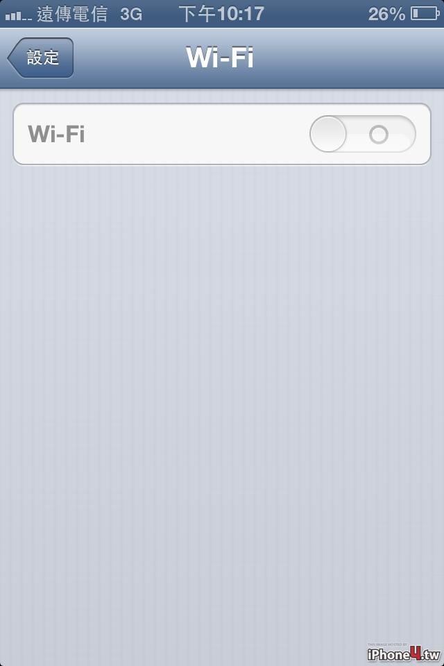

    小弟我是半年前購入新機(6.0.1) 然後JB過的iphone4s
    一直有用iphone開熱點給電腦用的習慣
    直到最近發現WIFI不能用了
    點進設定裡去看WIFI的按鍵反白了
    連藍芽也不能用了
    導致就算開熱點也無法使用
    我首先的處理方法是將他重置網路設定->無法開啟
    將iphone回復到原廠->還是無法開啟
    上網GOOGLE問題所在有找到什麼冰到冰箱裏面或是用吹風機吹的方法但最後->還是無法開啟
    再來我把它升到(6.1.3)->還是無法開啟
    小弟的保固期還在  想要求助大大們幫幫忙~

    我的wifi也當了,網路上爬文爬到一個方法,我自己也嘗試了~~結論是.....成功!!!
    不過我的wifi是會一直搜尋卻搜尋不到,且是突然發生!!
    通常建議先重置,如果無效~就用網路偏方.......拿出吹風機吹吧.....................
    請先關機,拆掉殼!用吹風機對準右上方吹....網路上說要吹30分鐘!!且他堅持說一定要30分鐘(又不是搖小熊餅乾= =|||)。
    但本人是吹了約3分鐘就停下(此時手機非常趟會燙手,請小心)
    當然如果你會怕把手機吹壞那就別試了,直接送修換良品!!
    我是過保...所以我死馬當活馬醫,誰之.....吹完之後...wifi真的復活!!!!!!
    僅提供意見不負責.....(雖然本人是真的嘗試過且成功。)
