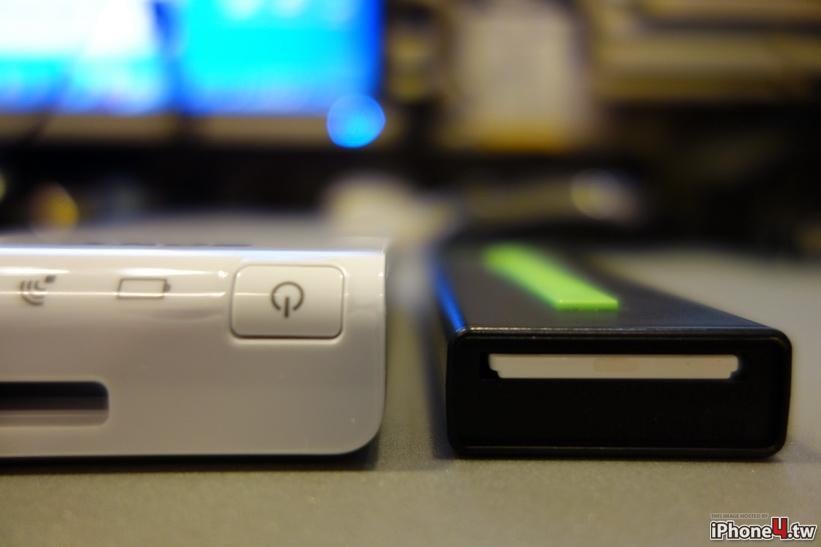

    正面的電力指示燈、無線連接指示燈與開關:
    記憶卡支援 SD/SDHC/SDXC 、SONY 自己的 MS Duo 卡,還有隨身碟。注意喔,SDXC支援,一般常見的類似產品只有到 SDHC,所以 64GB或以上採用 exFAT 格式的 SDXC 是支援的,但是不支援 UHS。
    充電是用 microUSB 接頭,標準 USB接頭則是接隨身碟:

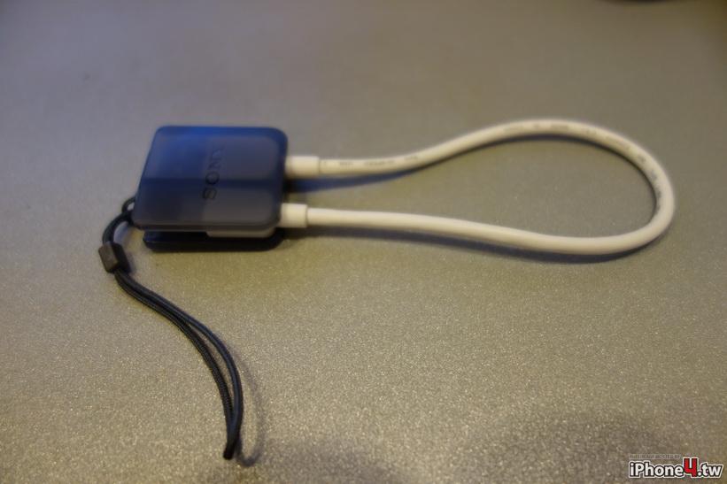

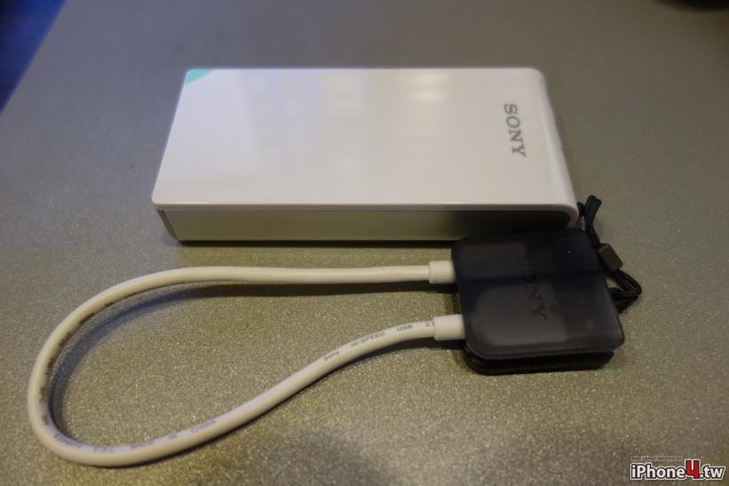

    底部的這好大一個孔,是綁手機吊飾,不!是綁它附的 USB連接線。孔很大,多綁一條手機吊飾也無妨吧?!
    就是這一條,固定USB連接線,可傳輸資料、也可充電:

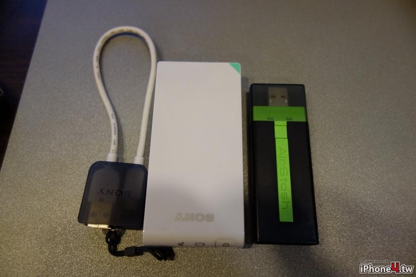

    與我先前使用的 Maxell AirStatsh 比起來,體積大了不少:

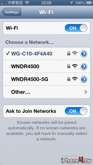

    第一次連接上機器,不需要輸入加密的密碼,但是連上之後,執行程式,便會被要求要設定WiFi 加密的密碼,有 WEP、WPA或WPA2,你要 None也行啦:

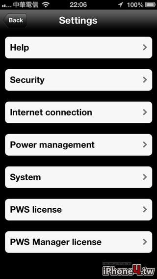

    在右下角設定的區域中,可以見到各種設定:

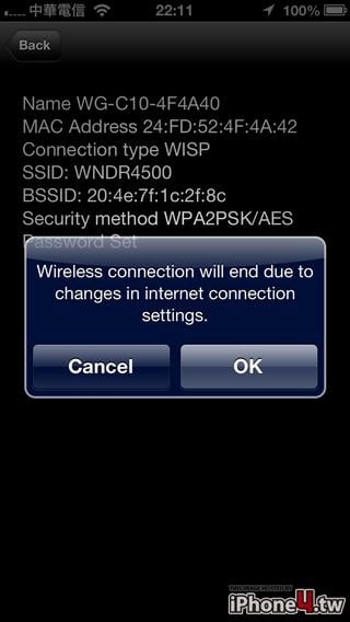

    有興趣的可以去嘗試摸索,這邊提一下 Internet Connection,也就是 WISP 功能!
    點進去後可以看到附近的無線伺服器或裝置。選一個你連線的無線網路服務,每次設定完之後會斷線,再請你重新連線!
    Power Management 可以知道電量,還可以設定剩多少電量要通知。

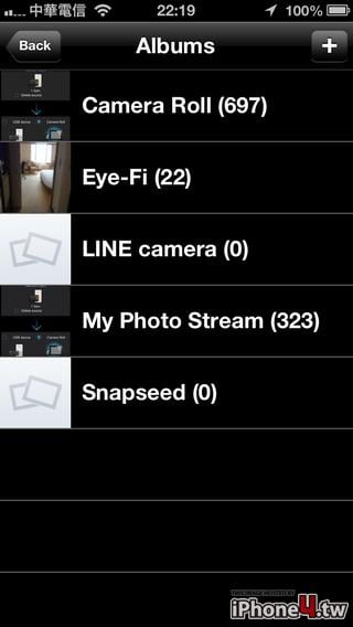

    回到主畫面,有記憶卡、USB隨身碟與最右邊的連線的 iPhone 內的資料。

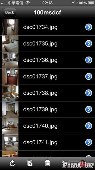

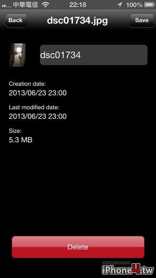

    你可以編輯記憶卡中的圖片、影片及文件檔案:
    當然可以瀏覽,我這邊以照片為例:

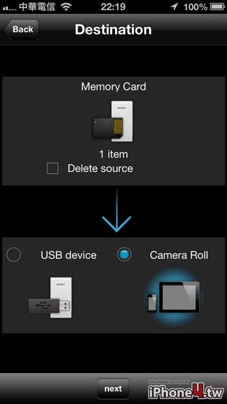

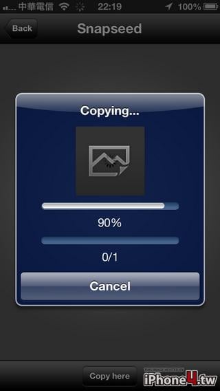

    還可以傳檔案:
    選擇你要放的資料夾,點 Copy 就可以了:

    只是說那個連接線的吊飾太大一顆了
    別家都有做比較小的呀...
    但他這兩用線也只能這樣(自充、充別人)

    若不用那麼多的功能,或拍很多照片,以至於需要用 SDXC,對需求一般的小小使用者來說,我個人會比較推薦 Maxell AirStash。
    小、又不貴。它的軟體有個功能,就是選擇直接將拍出來的照片縮小(Resize)到適合的螢幕大小,再傳進 iPhone/iPad 上。這對一般的外出旅遊,你突然有靈感要在 iphone4TW發文章,這個功能就很方便,不用再用其他軟體多一道Resize 的功夫。

    這個吊飾其實可以不用這樣吊著啦。外面有賣那種很短的 microUSB轉USB的傳輸線,或是伸縮的,我都是另外帶一條那種的。
