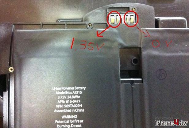

    事實上在這之前在待機狀況時電池的掉電速度就瞞明顯的只是不影響使用就忍著不理他,有時會重開機
    所以現在就將她脫光光看看哪有毛病,其中電池不是有兩顆 四個接點(兩組正副)
    但是我量他時發現一邊有1.35V 而另一邊卻沒東西請問這正常嗎?還是我量錯了

    Q2 電池量測(正對接點)左邊一組有1.35V 右邊一組 0 V 加起來是要如同上面應的3.75V嗎?
    我的機子是ipad1 32G 3G+WiFi 版(過保)
