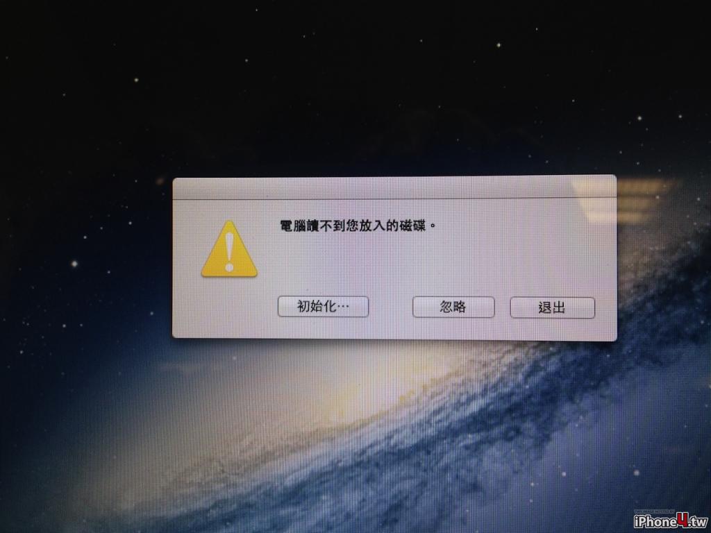

跑去買一顆Plextor M5s 256g (FW1.04) , 裝在原本ODD 的位置 但一開機後 傻眼!! 如下圖

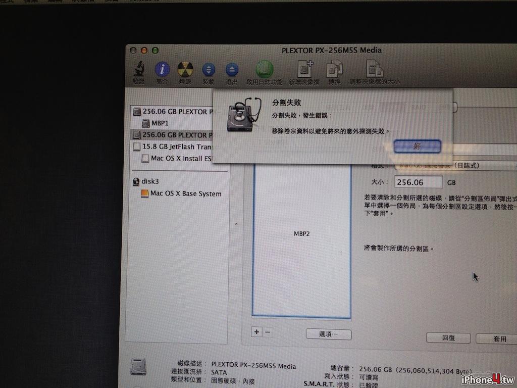

到磁碟工具不能分割 , “分割失敗......"
馬上再用USB OS 開機再試一次... 結果一樣
結果在重新把新的SSD取出 用USB 外接的方式可以重新格式化 ,但裝回ODD 位置後 , OS可以認到分割區 但完全都不能存取 , 利用驗證磁碟也說 磁碟錯誤
