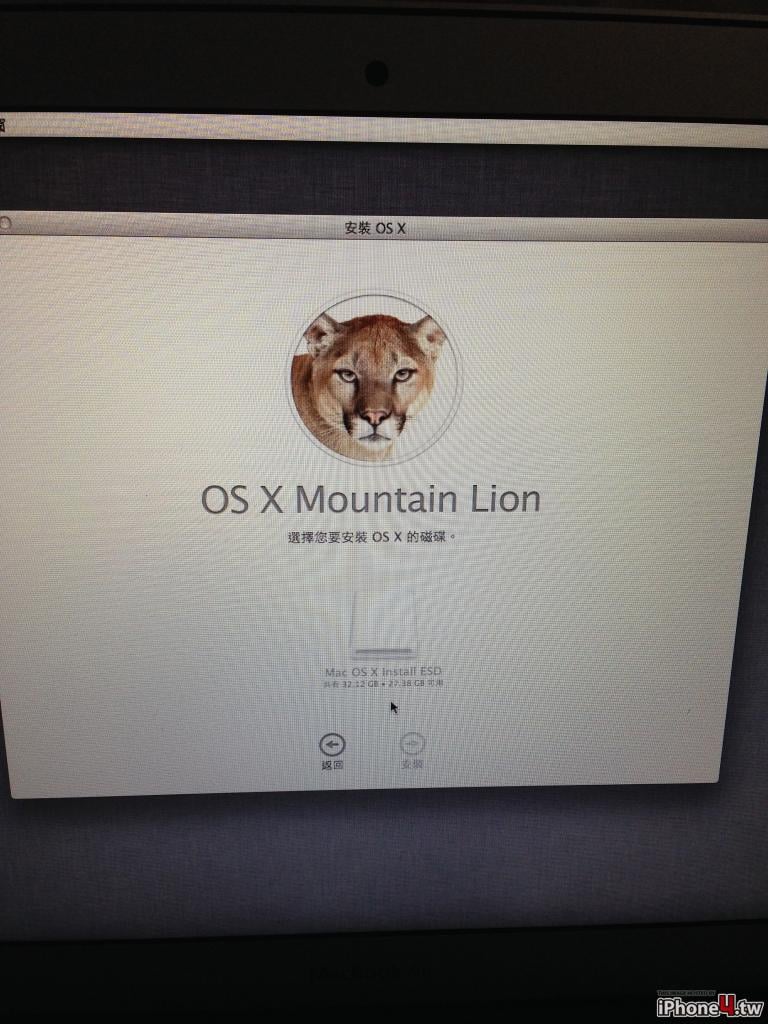

    剛剛電腦用到一半 出現畫面中間有個問號的資料夾!!然後就沒畫面了.....過保了(無言)
    後來插入重灌的隨身碟 就出現以下畫面.....
    這樣是不是找不到我的ssd??
    想請問各位先進
    如果掛點之後送修行情是多少??有推薦的台中店家嘛?
    想請問要怎麼買owc上面的ssd?
    似乎很多災情.....

    先送修看看吧
    保固內的話應該可以幫你處理好

    各大站上災情超多⋯大概都是使用約一年左右的Toshiba 128GB SSD
    本人也是苦主之一⋯在過保前一個月不到壞的⋯
    然後送去修完回來還是Toshiba 的128GB SSD⋯⋯

    嗯。。。過保了
    真的很無言
    AndyLee76 的頭像
    註冊日期:08-20-2008
    文章:1,990
    謝謝你: 116
    在 164篇文章中獲得 273個感謝
    很不幸的⋯今天推出新韌體給air mid2012修正這個問題⋯⋯
