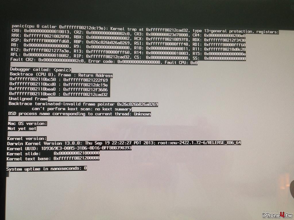

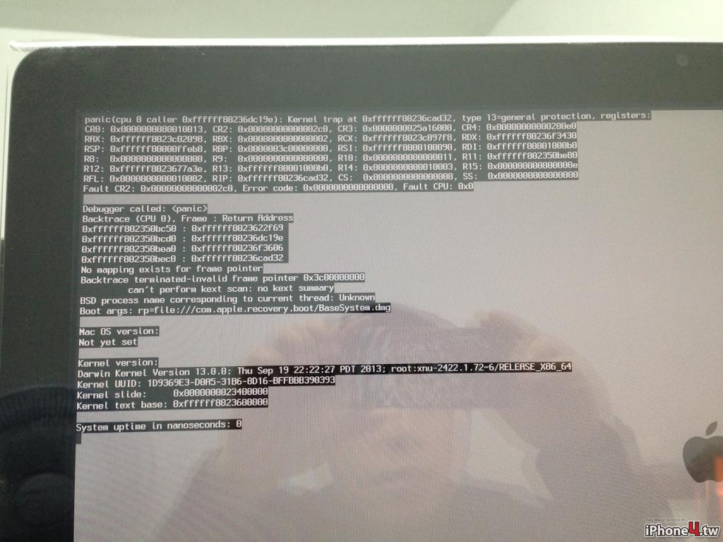

    我的imac會自幾重新開機
    第一次當機畫面11/12
    第二次當機畫面11/15
    我嚇到心臟都要跳出來了我第一台imac一過保固就給我自動重新開機還要大當機
    一直在重開迴圈當機完還空兩天超級正常..........剛要問又給我當機重開
    請問各位大大有碰到過這問題嗎?我可以自己處理嗎?

    你的ram 是後來加的嗎
    我之前也發生當機,後來是拆下加裝的ram 裝回mbp 上換下的原廠ram 才正常
    你可能要交叉測試一下看是不是哪條ram 有問題了

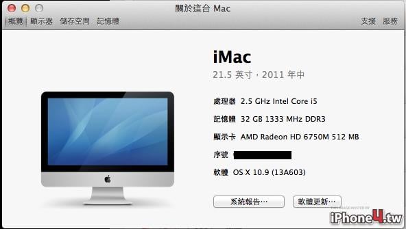

    如果真的是RAM出問題
    那我32G不就白升級了!QAQ

    引用 作者: Magic2004 查看文章
    我今天回家再試試看
    如果真的是RAM出問題
    那我32G不就白升級了!QAQ
    2011年iMac好像最高16G的樣子
    雖然你32G可以插但造成kernel panic的樣子
    你插回原廠記憶體看看

    引用 作者: 头号哆啦迷 查看文章
    2011年iMac好像最高16G的樣子
    你插回原廠記憶體看看
    http://support.apple.com/kb/SP623
    头号哆啦迷大大我是看網路文章說可以插到32G
    我也用1個禮拜都正常哪知這幾天就不正常......
    我是用ADATA DDR3 1333 8G 4條下去插的
    如果不合的話因該一開始就會當機怎最近才開始這樣
    大大求解QAQ???
    大大求解QAQ???
    我也遇過2010MBP可以升到16G,但是官方不保證一定支援
    iMac2011官方只配到16G,應該代表穩定支援是16G
    不然你試試拔出兩顆8G看看好了
    一開始沒問題其實也不代表一輩子沒問題

    以我用MAC10幾年經驗 90%是RAM出問題

    換回原廠的memory,之後從新開機,看看電腦是否正常。
    我的是imac 27 2011的,也是插了32G使用了快半年。
    但是您這情況我是在升上16G的時候出現,我只把memory拆下,換上原廠,狀況就解決了!
