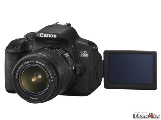

    Canon 650D,是單眼相機,可以拍照片之外,也可以拍影片,最重要的是可以換鏡頭,換上鏡頭後,拍攝的畫面就漂亮很多,尤其裝上小小白,吼,那個拍出來的效果,絕對不是一般DC可以比的
    所以我心中有規劃拿650D來做特寫鏡頭的影像錄製

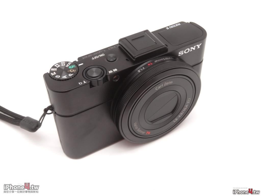

    SONY RX100M2 屬於大光圈的相機,主要功能著重在「拍照」,但是最棒的是錄影過程中可以隨意調整EV值,這是我買它的原因,也因為大光圈的關係,所以光學變焦不是它的強項
    所以我選擇拿它來拍攝「全景」的影片

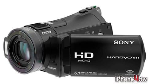

    不然每台DC都可以錄上2小時
    那HandyCam攝影機要賣給誰啊...
    你若有這種攝影機當然也可以拿來拍,這種就是專門針對長時間錄影所準備的呀~

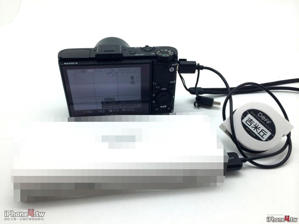

    或是像吉米一樣,找一套好的惡魔寶藏行動電源,可以針對自己使用的裝置,提供電力長時間使用
    這裡就是關鍵了

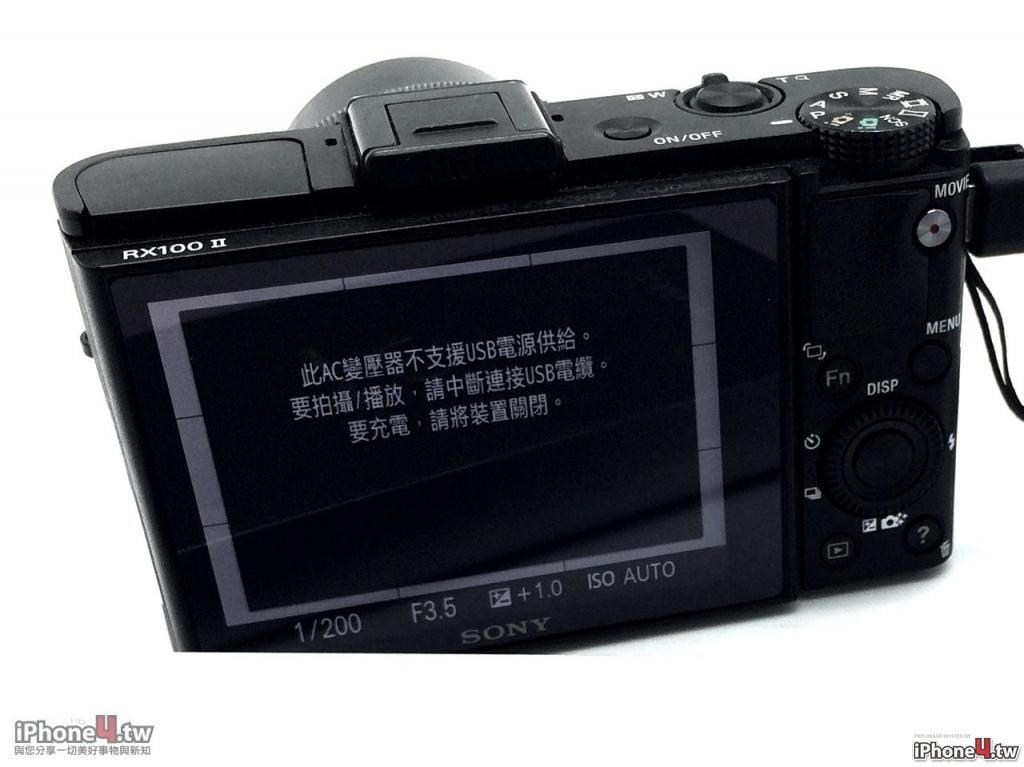

    一般行動電源沒辦法做到
    因為接上去只能給機器「充電」,不給你「供電運作」
    例如我買這顆將近三千元的S社原廠行動電源,就是不給RX100M2供電使用
    只能提供充電,所以插上去之後,直接出現遮蔽畫面把錄影功能直接停掉
    甚至有些行動電源插上去之後,直接出現連接電腦的圖案,相機以為接到電腦了,根本就進入了讀卡機模式
    所以一個好的行動電源除了蓄電量、轉換率之外,還要考量能不能幫你在工作上有「實質的幫助」
    這就是一個很重要的特色
    所以行動電源不是挑便宜、挑名牌就好,還要真正有幫助啊

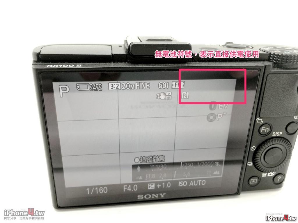

    例如我找來的這顆惡魔寶藏,就是插上去之後可以直接使用
    相機直接使用內建電池時會有電池符號
    插上這顆行動電源之後,不但沒有遮蔽畫面,而且直接電池符號消失,相機以為接上連續供電的室內電力,所以開始提供長時間使用模式
    這才是真王道啊

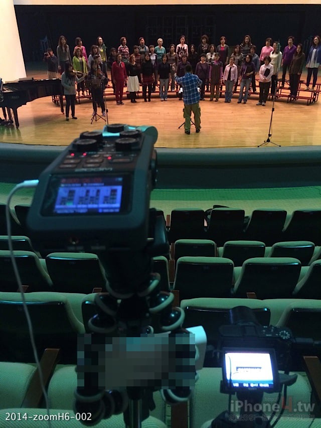

    所以我就用這樣的方式提供H6、RX100M2連續工作遠超過四小時不用更換任何電池...
    從下午一點的彩排,直到晚上十點演唱會結束...
    你看多讚啊,不用另外拉市電來用耶
    而且我試過,拉市電還是會判斷110V轉5V變壓器有沒有內藏S社的晶片,來提供真正市電模式呢
    不然用小白豆腐、或是其他110V轉5V一樣出現遮蔽畫面,只能充電而已...

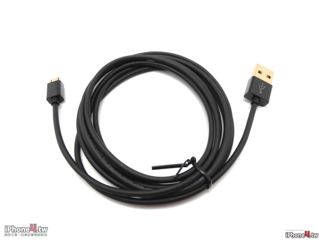

    你看上圖我還好有帶章魚腳架,不然行動電源真的沒地方放,因為一般的充電線才都太短了
    所以這次我回來趕快買兩條2米的Micro USB線未來就可以把電池放在地上包包裡了...
