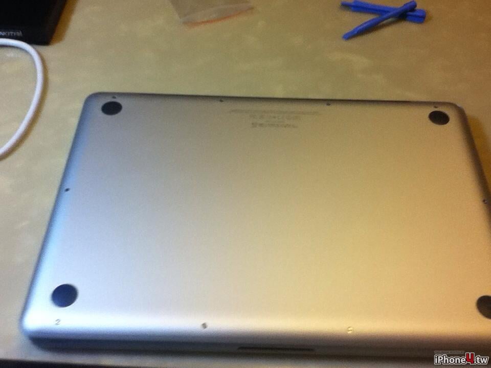

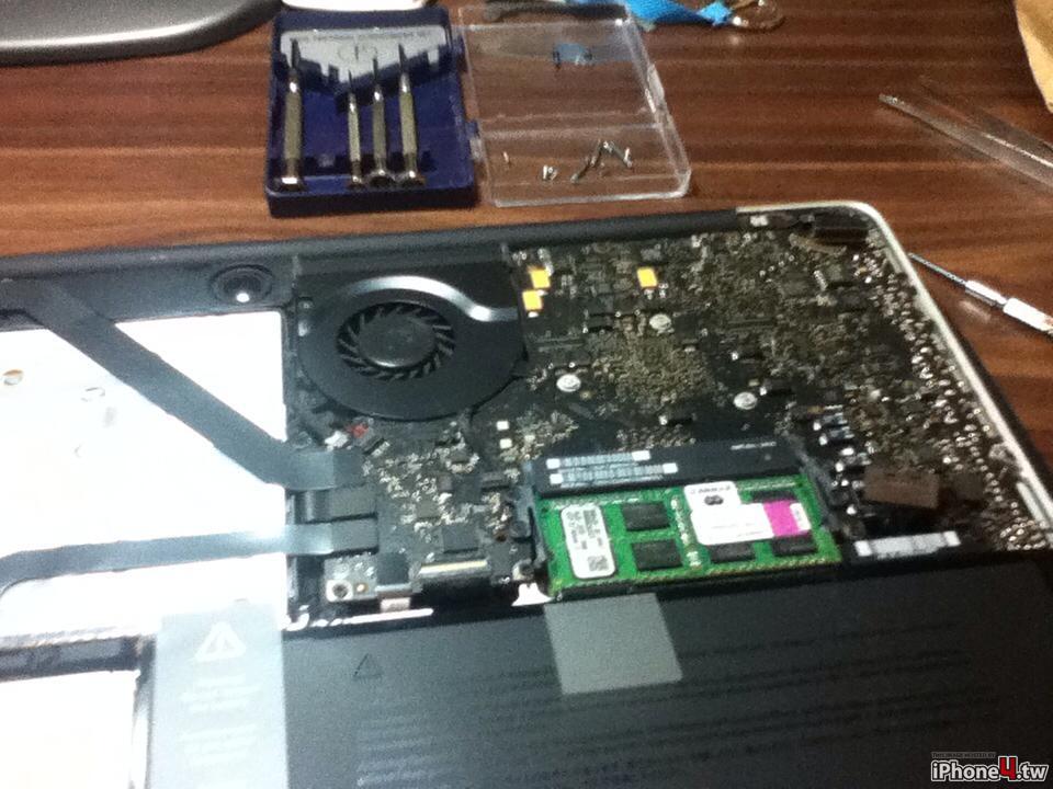

    第一步
    拆開外殼

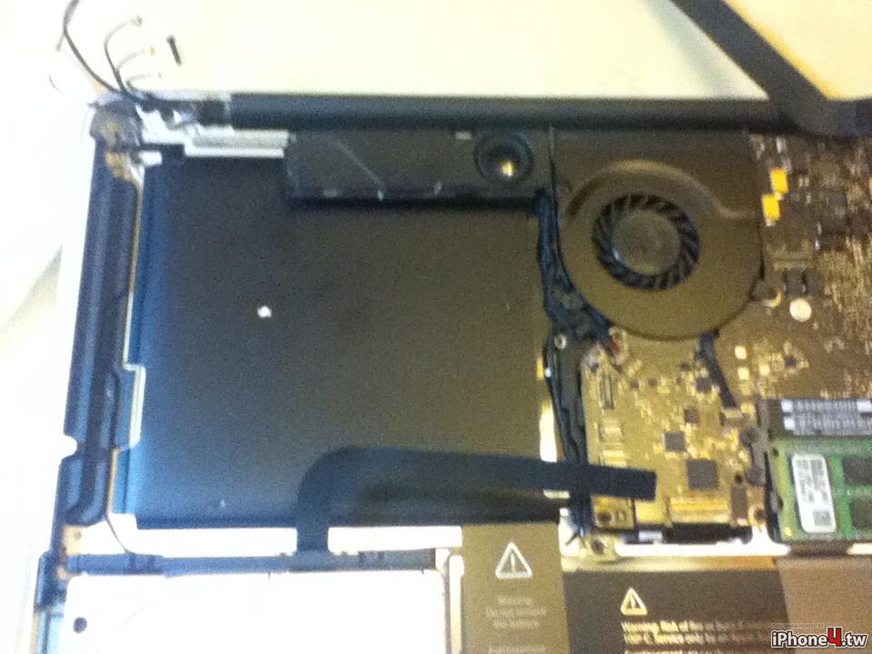

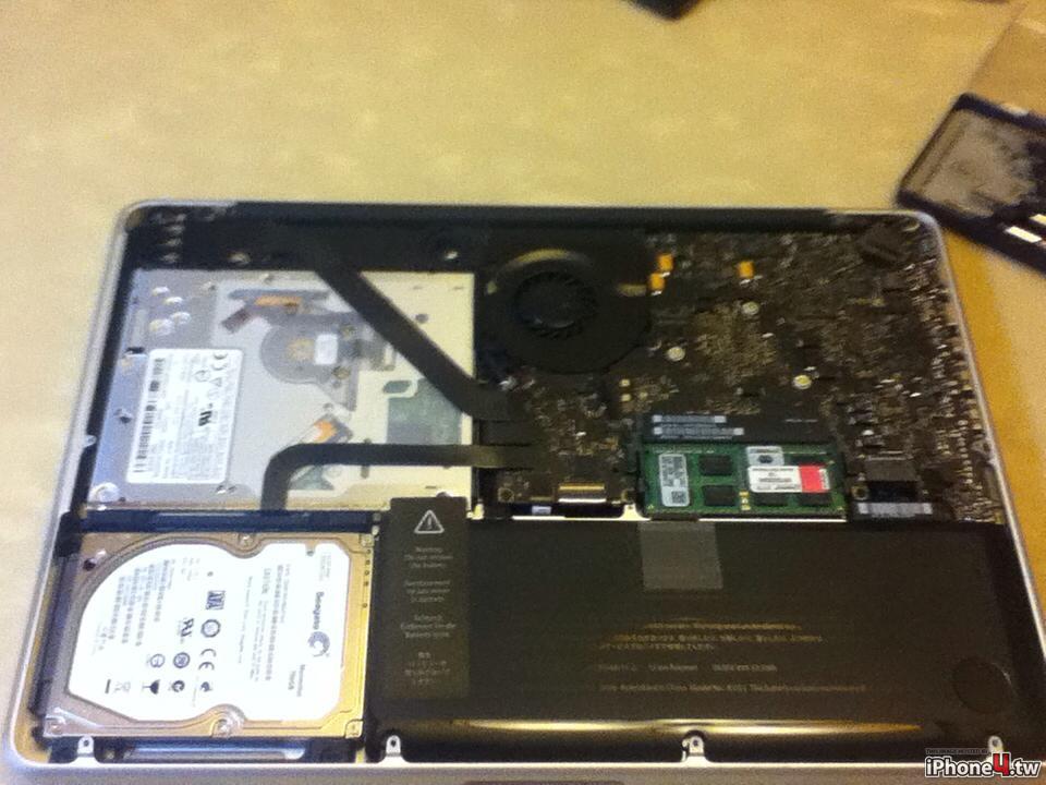

    第二步
    拆掉光碟機,這步網路上很多教學,我就不多作解釋
    第三步
    將ssd裝到轉接盒內,放回原來的位置
    第四步
    再鎖回外蓋
    第五步

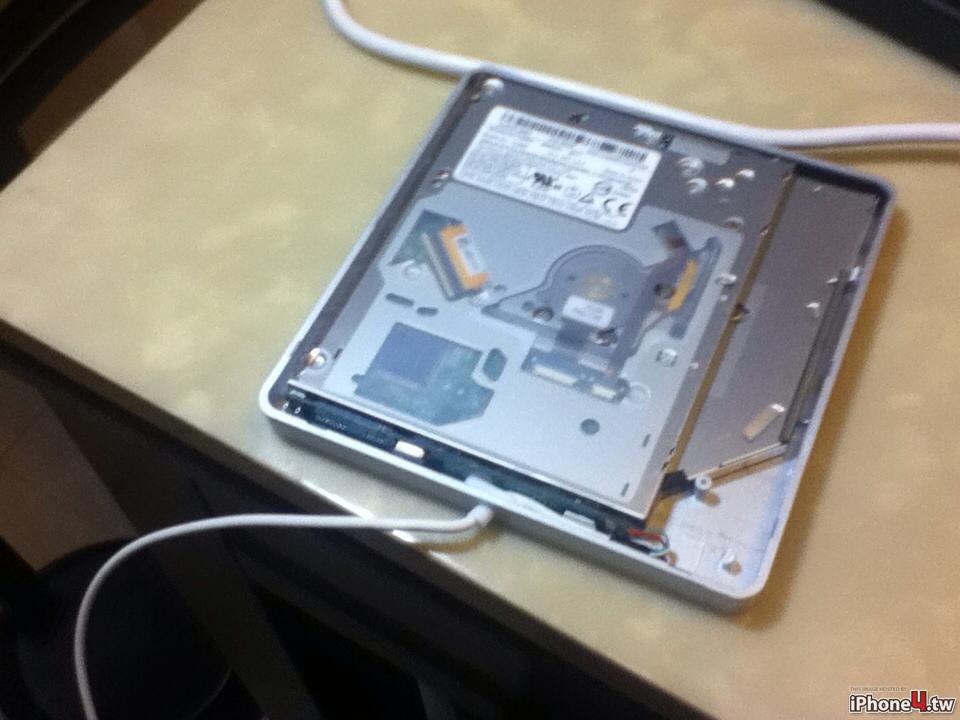

    把拆下來的光碟機放入光碟盒

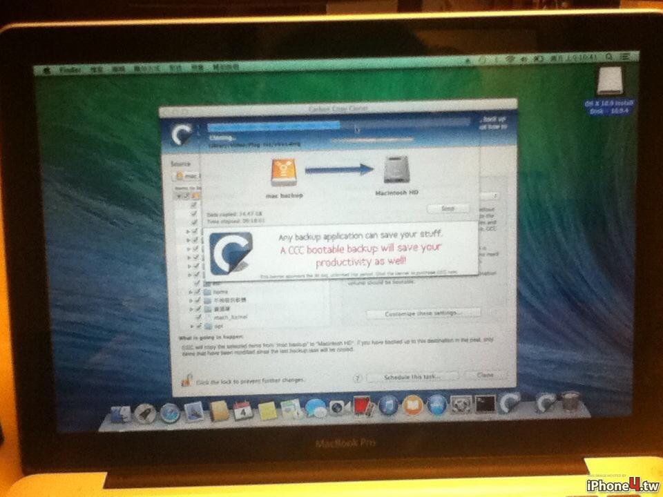

    CCC回復資料中...

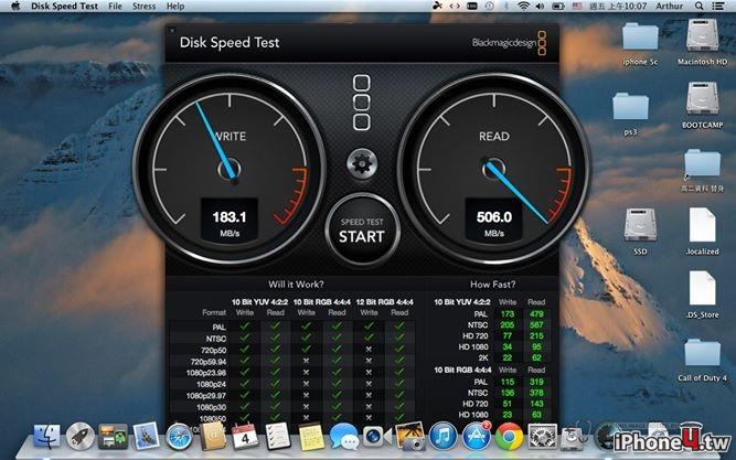

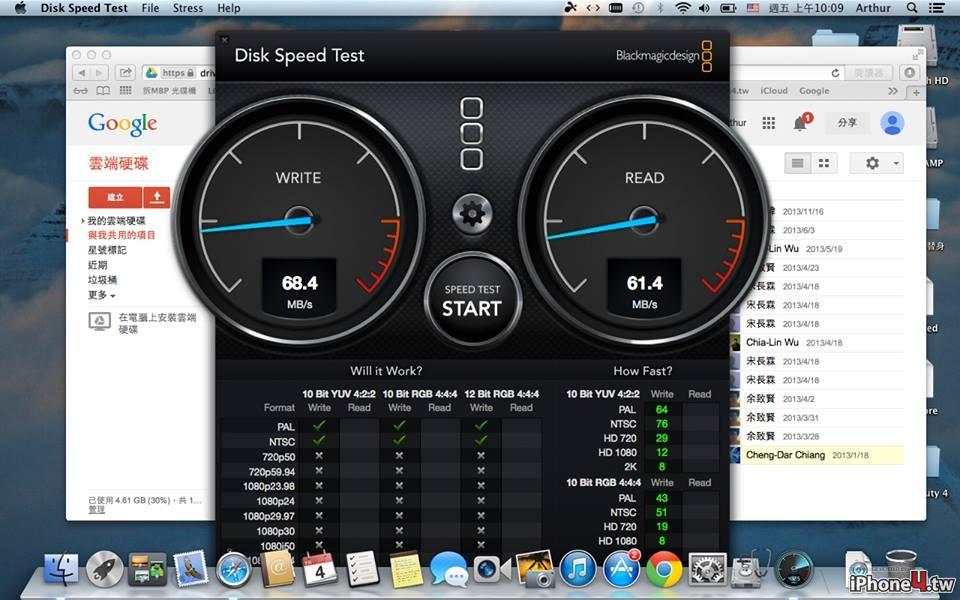

    裝ssd前測速
    裝完後
    另外我個人是有組Fusion Drive,但組完的測速和ssd一樣,所以就沒貼圖了

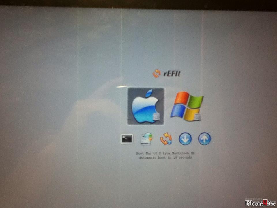

    裝完後,目前碰到的是,我的OSX和BOOTCAMP沒辦法透過refit叫出來
    安裝refit都沒反應,請高手指點

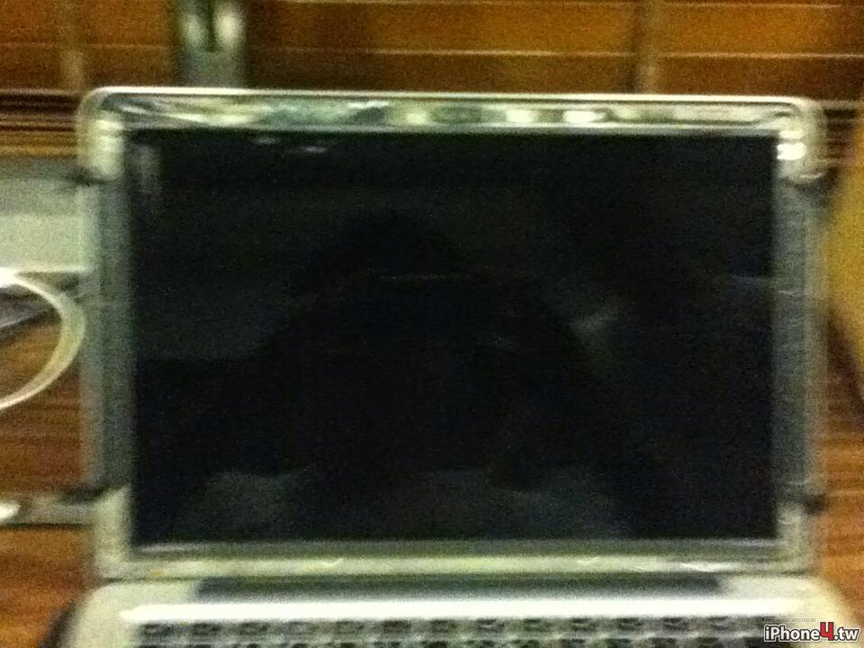

    [番外篇]

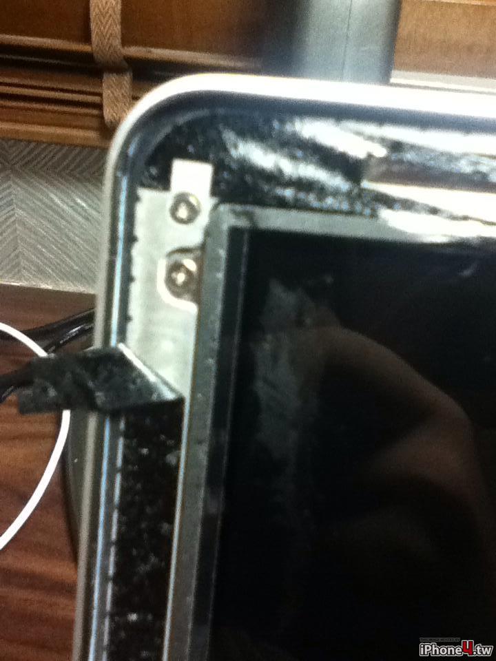

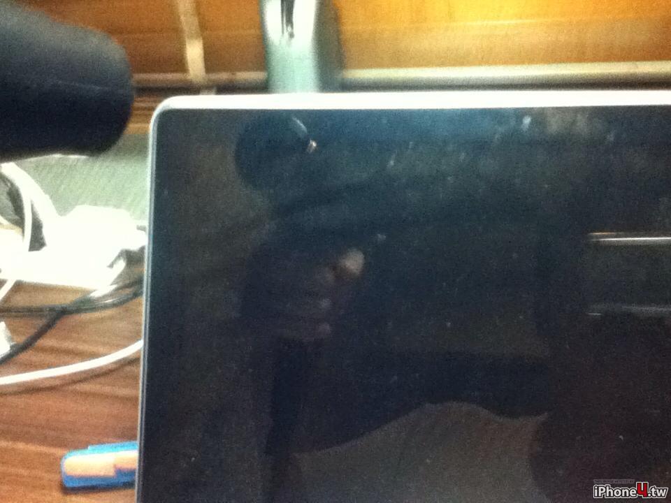

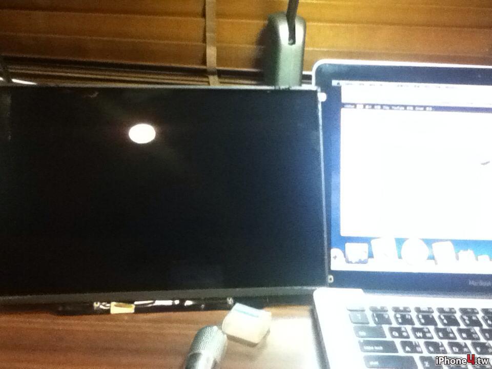

    更換螢幕
    之前螢幕也出現壞線大概有半年左右了,前兩天大膽的自己動手拆,目前頭好壯壯服役中
    那就看圖說故事啦
    謝謝大家的收看

    我是因為有聽到別人說hdd留在原處會比較好,好像有啥震動保護機制還是啥的....
