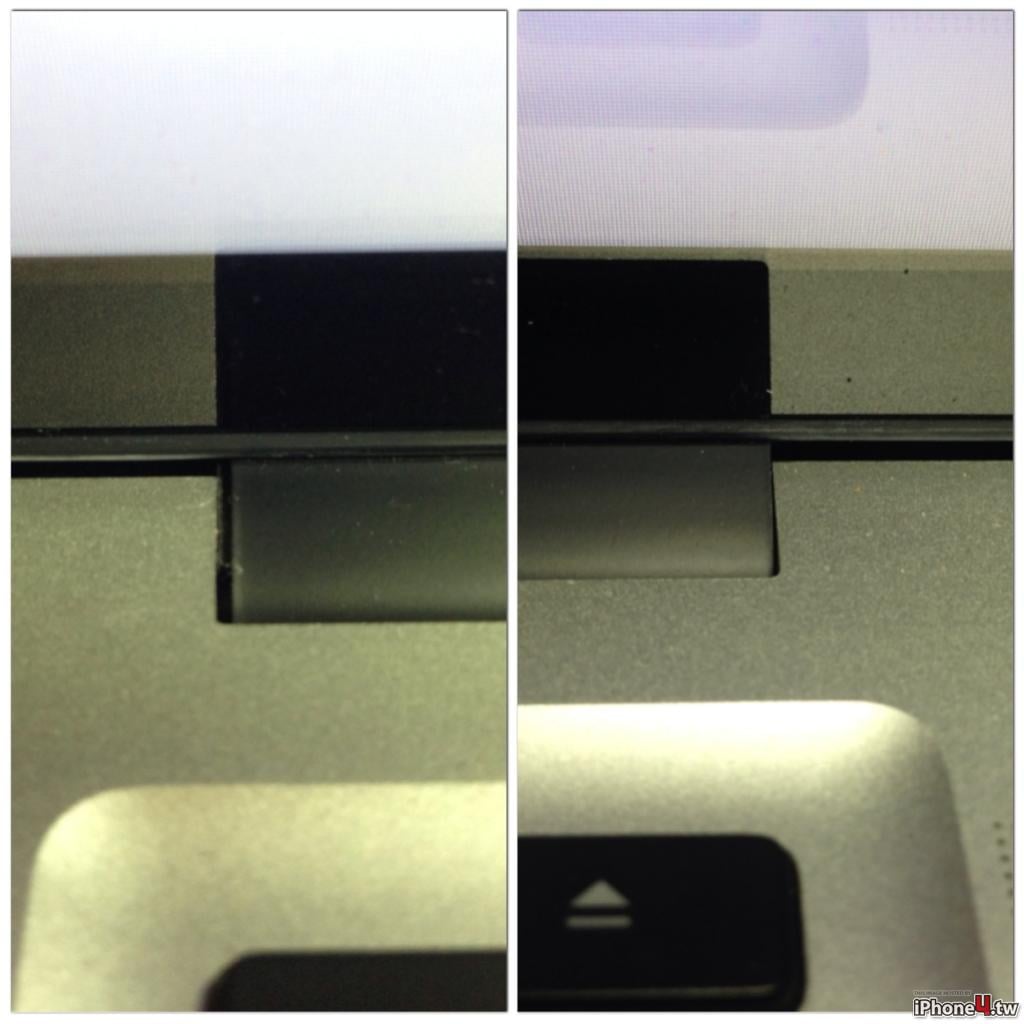

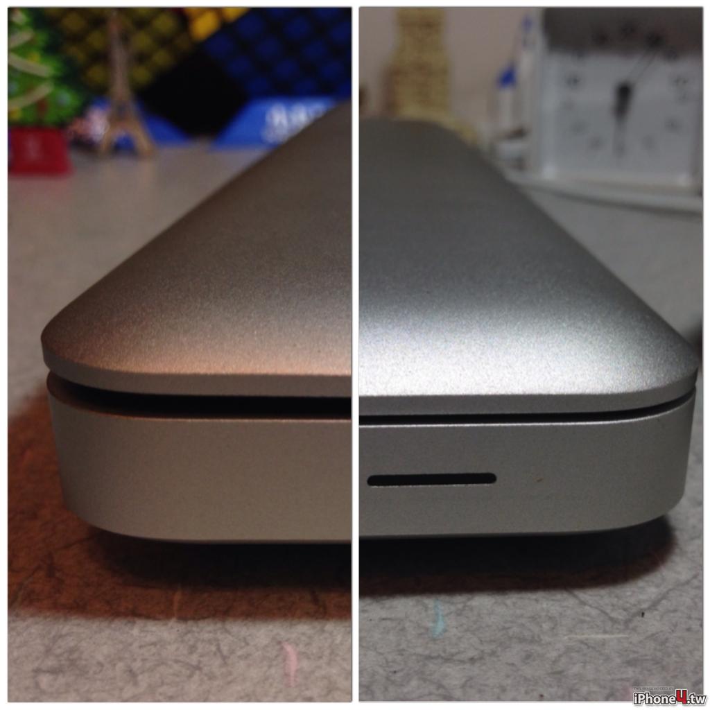

    大家好~
    剛剛把我的MBP15蓋起來的時候
    發現一個有點害怕的東西
    兩邊有點斜斜的OAO
    檢查了之後發現
    左邊那個樞紐的地方好像鬆掉了@@
    可是我一直找不到有哪裡可以栓緊的地方
    雖然使用上沒有什麼障礙 可是感覺毛毛的 有點怕之後會釀成大災難
    求問各位大大如何處理??????

    你可以帶去授權維修中心請他們調一下,
    如果沒有零件壞掉的話,
    應該頂多跟你收100的調整費而已啦

    買多久?過保沒?
    沒過保就拿到維修中心
    不會跟你收費的
    應該是說只要在保期內
    不是人為因素造成的故障
    都不能跟你收費

    瞭解了 感謝大大
    註冊日期:09-01-2010
    文章:55
    在 2篇文章中獲得 6個感謝
    我好像知道為什麼了
    電池膨脹變形
