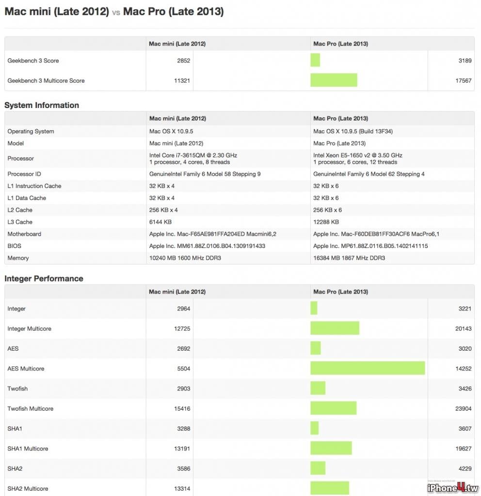

    參考一下
    http://browser.primatelabs.com/geekb...seline=1078552
    因為我沒用你這套軟體所以我不知道
