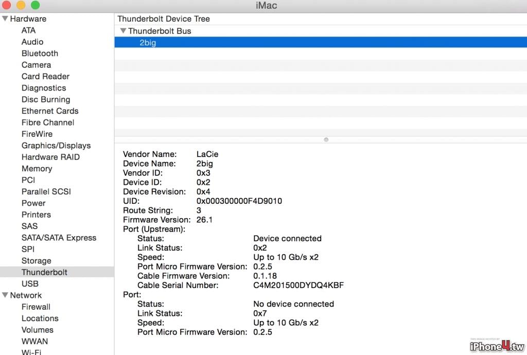

    我當時還在美國的時候買了一台4tb的lacie 2big thunderbolt外接硬碟,一直以來都頭好壯壯,直到一個月前回到台灣後,一插上去才發現完全讀不到硬碟,但是外接盒的燈號有亮,但是硬碟完全沒有在轉動(因為沒有聲音),但是在system report裡的thunderbolt中可以清楚的看到我的硬碟是有出現的

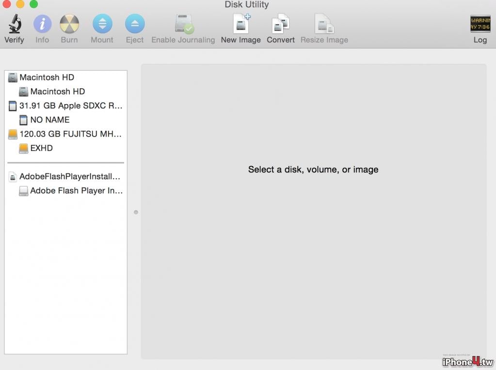

    但是在我的disk utility卻是什麼都沒有
    本來以為是因為更新了yosemite的關係,但是我把系統更新為maverick10.9.5也還是得到一個的結果
    我有拿別條thunderbolt的線來試結果一樣,初步排除是線的問題。
    所以有可能是硬碟掛掉或是外接盒的晶片壞掉所以讓我沒有辦法讀到硬碟
