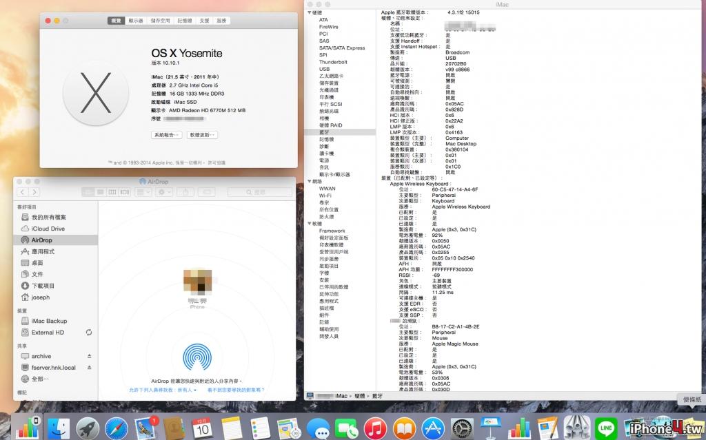

    參考國外Scrobert27的改造方法http://forums.macrumors.com/showthread.php?p=20252497#post20252497 我的21.5" iMac 2011年中終於成功開啟OSX Yosemite的Continuity, Handoff及AirDrop功能,過程實在有點麻煩,需要將原有藍牙卡訊號線中的3.3V,D+,D-接到

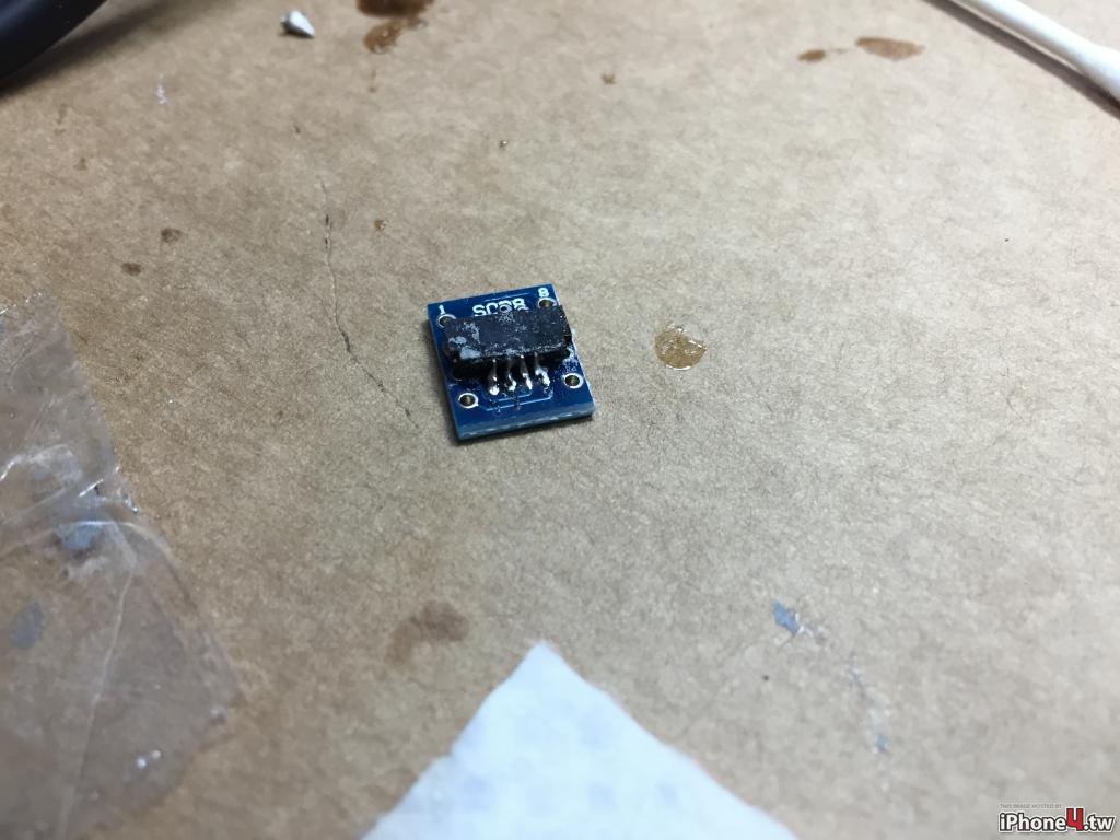

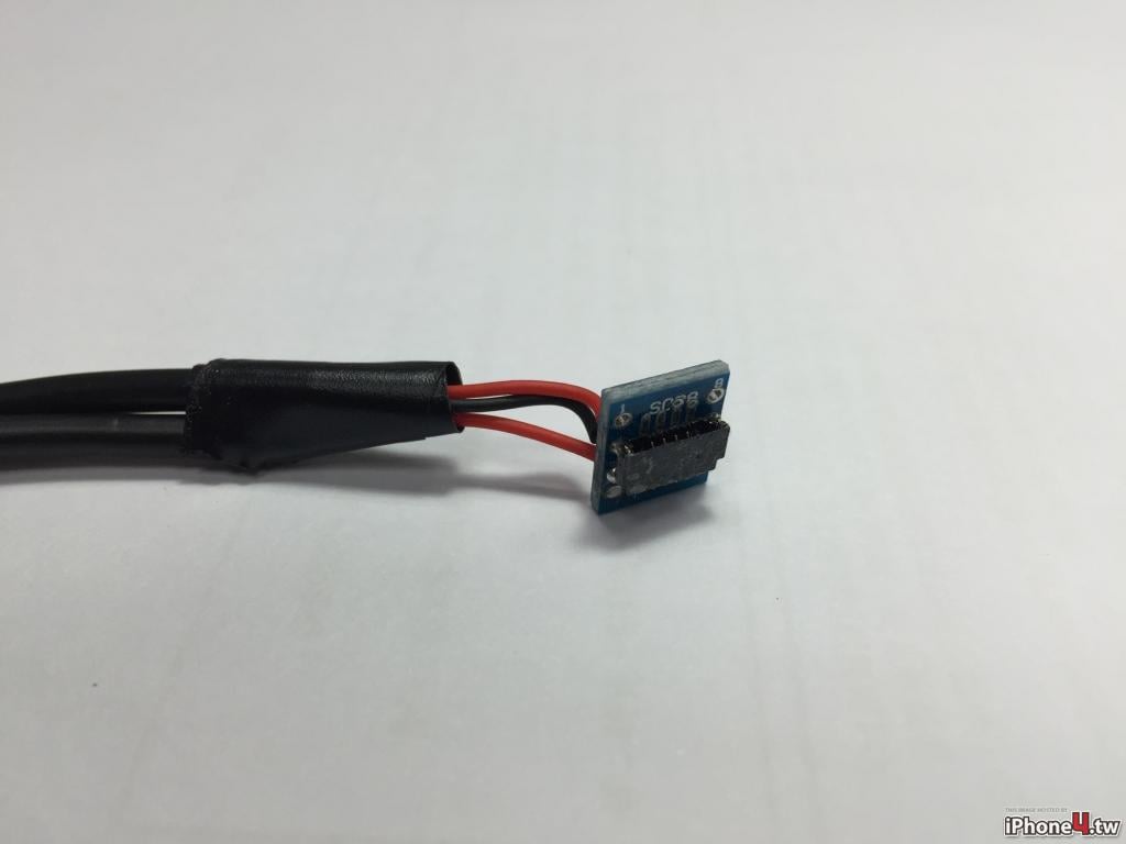

    minipci-e轉接卡,然後接上新的Broadcom bcm94360cd藍牙及Wifi卡,且為了不要破壞原本排線以便隨時可還原,還另外從網路購買的藍牙卡拆掉連接頭,把它錫焊到8pin PCB板上,花費不低(約3千元,包含買溫控錫焊機),但結果還算滿意,藍牙連線比以前穩定,我的iMac還可以撐幾年了,以上供有興趣的各位大大們參考。

    5. PCB板 SSOP/TSSOP/MSOP8P to DIP8P 轉接卡/6 pieces.
    6. 100g SMT 183 度錫焊膏.
    以上兩項由 http://shop.cpu.com.tw/product/44040/info/ 購買
    7. Chip Quik SMD1 NL Removal Kit. 由Pchome ICshopping商家購買。
    我還為了這買了溫控電烙鐵及焊膏,因為沒有錫焊過,也燒壞一個接頭及PCB連接板,還好有參考網友建議買兩個備用,其實零件備齊幾個小時就可完成,只是零件真的很小,要很小心才不會短路。

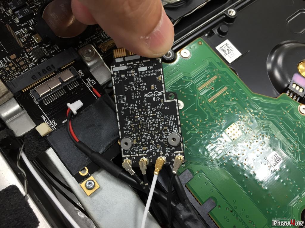

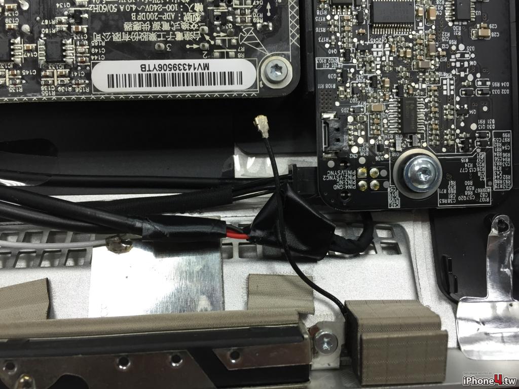

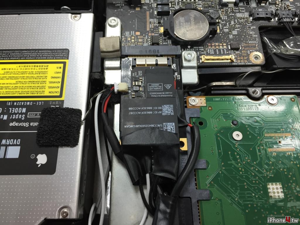

    兩天前發現我天線插錯槽,雖然使用上沒什麼影響,但還是調整一下較心安,在開啟iMac過程中順便多拍了幾張,給有興趣的人參考,其實難是在錫焊零件,拆換零件倒是很快,因為用吸盤掀開銀幕就看到了,比新版薄型iMac還容易,可惜等很久沒有廠商願意開發此零件給舊iMac者使用。

    我是有聽其他網友說明若買連接板及wifi/藍芽卡,什麼都沒有改,只接原本藍芽訊號線及天線其實也可以用,但關掉wifi就會關掉藍芽,在開機選單時需要接有線滑鼠才可使用,他們會這樣改是因為新版藍芽卡是內建wifi卡,所以要讓網卡上藍芽3.3V訊號獨立出來跟原本藍芽卡訊號線接才可正常動作。

    你當然可以參考Crizzly的方式,你說得應該沒錯,兩條wifi就是接原本舊wifi卡天線,一條藍芽是接原本藍芽天線,但因為位置不同,需要接延長線,要一公一母的ipx天線延長線,但此線當初我在幾個台灣及掏寶網賣家問過,因為要客製量太少都不願意賣,現成只有母接母,所以我是另外拉一條天線將金屬片貼在原本藍芽天線下方鋁外殼上,舊的就保留著,最後多的Wifi天線看你是否要再接一個天線連到原本wifi天線位置,我的Wifi卡原本就有3條天線,所以只要對號接即可(ch0接J0,ch1接J1,ch2接J2)。
    此方法我是有想過,但我最後是跟大陸廠商訂購適用於mac mini的卡,原因是Osx wifi卡要從美國訂購,當初是設計給mac pro用的,也是要改卡,將3.3v接最後pin,且要把原本電路板該迴路切斷,你看國外論壇有幾個網友第一次接燒壞掉過,而我這個卡,只要接R1左邊單獨錫銲點,失敗率低很多,D+及D-廠商已經幫你直接接好也有附線,只要將該線路接藍芽訊號線中usb即可,另外,此卡便宜許多,我建議可以跟我訂購商家買,跟Kingtel Yang說講要跟先前台灣客戶訂購的一樣,bcm94360cd mini pci連接板+bcm94360cd卡+藍芽/WIFI天線含運費總共才42美金,只不過Alibaba網站原本是針對公司設計,程序較麻煩,有一點手續費而已,但相對也對客戶有保障,貨品收到沒問題才會給付給廠商。
    其他我買的零件則不是必需的,因2009年無原廠保固問題,是可以直接將舊的藍芽訊號線從接頭直接切掉,但要注意順序(可參考下圖,但你的顏色可能不同),在將新買來的卡附的D+/D-還有錫焊的3.3 vcc跟他對接,確定可開機功能無誤後將錫焊及絕緣處理即可,祝你好運,升級後就有藍芽4.0及802.11 AC功能。

    第5項是當你不想將原本藍芽訊號線切斷,再另買一個藍芽卡將舊的母接頭拆下來重新客製排線作法,此PCB板只是方便將連接頭固定並提供錫焊點將USB供電D+/-與3.3V連結,這條線就插在原來藍芽訓號線公的接頭,也有網友就省略此動作,就直接切斷在電腦上直接將線重新連結,另一個方式就是再買另一條原廠藍牙排線,據說約6美金就有,將來想回復就將切過的線換掉,至於好不好拆我沒試過所以不知。

    Hi joyride,
    我想問一下你第2張圖片上 R1銲的線要連去那裡呢?
    第3張圖是要另外買的嗎?
