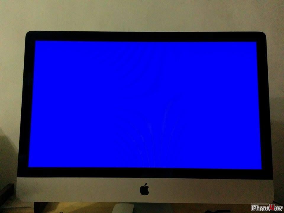

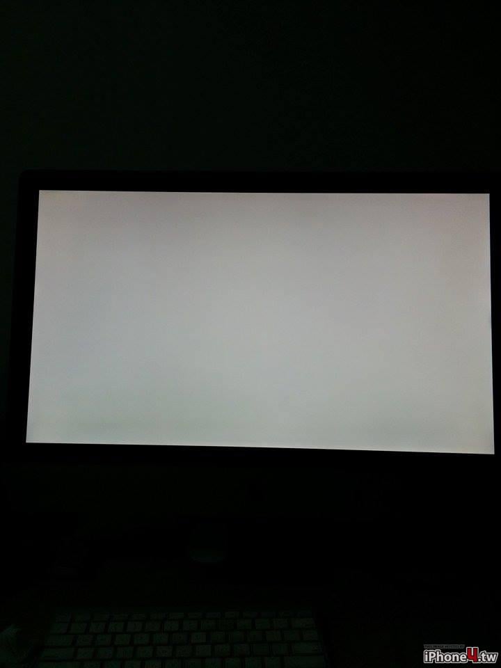

    各位版友好,由於電腦發生了一點問題想要請大家幫幫忙;
    電腦應該是在去年的七月左右發生問題,開機就再也進不去系統了,
    上網找過一些資料,有人說是硬碟的問題,好像可以用USB系統碟嘗試開機,
    因身邊沒有系統碟所以上來跟大家求救求救。
    電腦是2012年的iMAC 27 - i7 ,有請小沈大幫忙改裝雙硬碟,
    故障時系統應該是10.9沒記錯的話。
    目前人在汐止區,希望有好心人可以幫幫忙借我個開機碟,感激不盡呀~!
    註冊日期:04-30-2011
    文章:52
    謝謝你: 10
    在 4篇文章中獲得 4個感謝
    黃綠紅的畫面,比較有可能是顯示卡有問題哟!!
    註冊日期:01-20-2008
    文章:96
    是顯示卡的問題嗎?因為我這批iMac 27"有符合回原廠更換顯卡的條件,但是我不知道是否能送回原廠更換,
    因為我有改雙硬碟。
    我看網路國內外都有人發生此問題,有人是說用外接碟開機後要重新安裝一次系統比較保險,
    但有人說之後還是會發生,因為我做的系統碟不知道跑到哪了,所以也無法測試,才來向大家求救求救。
    因為我想送回原廠更換顯卡,但我電腦裡還有很多重要資料未備份,所以才想試試看用系統碟開機看看有沒有效。
