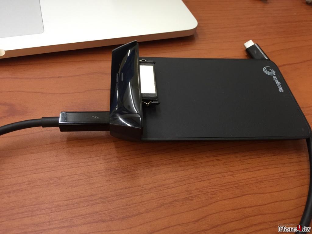

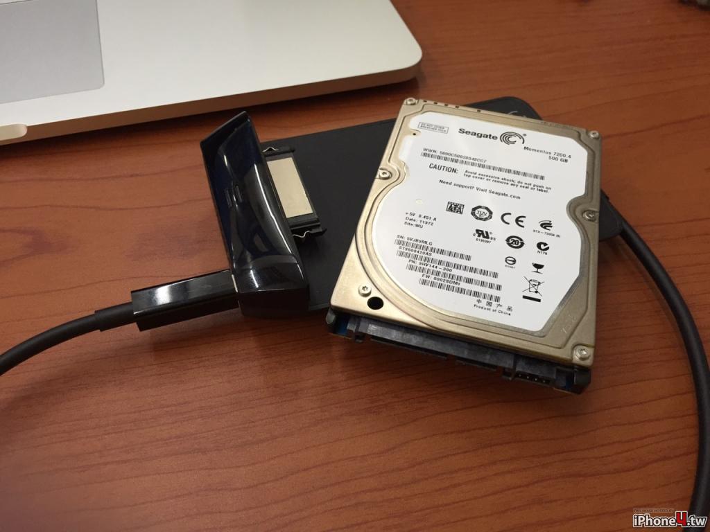

    我是用 Seagate Thunderbolt 外接盒
    我把不是usb3.0的硬碟都拆成裸碟用了
    不過不知道這方式你適不適合就是了
