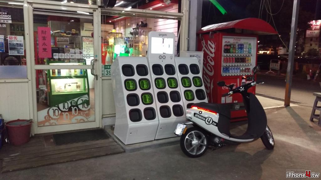

    大家最近看到沒裝滿的電池交換站感到疑惑,事實上這就是電池管理與調度的實績阿-低負擔與高負擔的站店互相調度電池
    這便利商店都知道缺人缺貨就跟別的門市調,是一樣的道理
    這照片是2015年的夏天拍的,那時候台北街頭只有100台GOGORO PILOT車在跑,看到沒裝滿的交換站可是很正常的呢。(看到裝滿的才意外哩!)
