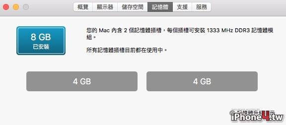

    小弟目前使用的是macbook pro"13 2011年末款
    然後前兩個月剛把光碟機拆除升級改裝為240G的SSD跑Fusion Drive, 基本使用上都有明顯的速度提升
    但因為偶爾會使用photoshop編輯照片但可能是記憶體不夠的關係所以常常跑彩球, 所以目前有想將雙插4G的記憶體升級為雙插8G
    可是稍微爬了一下文有2011初款成功更換過雙插8G RAM,但沒查到末款曾更換的。
    所以想詢問各位前輩
    1.macbook pro"13 2011年末款可否升級更換為雙插8G RAM 共16G RAM?
    2.如果可更換目前是想購入金士頓的記憶體但因為如圖2所指macbook pro"13 2011年末款每個插槽可安裝 1333 MHz DDR3 記憶體模組
    那麼金士頓 Kingston DDR3 1600 8GB Apple專用筆記型記憶體(KTA-MB1600/8G)為DDR3 1600可相容嗎?
    3.或是Kingston 8GB DDR3 1333 筆記型記憶體(KVR1333D3S9/8G) ,即使為非apple專用也可使用嗎?
    不好意思問題有些瑣碎,麻煩各位了解的前輩幫忙解惑

    應該是支援...因為我的也是2011末代...我差1600 4G雙插

    我建議你可以先去查查看你那一顆 CPU 支不支援 16G 的記憶體,再借記憶體測試!測試失敗,就是無法開機並且會發出很大的嗶嗶聲響!

    2011年末款插2條8G沒問題的,至少我就是這麼做的,只要在選擇RAM的時候記得插上去測試一下就好,可以開的了機應該就沒有甚麼太大的問題,我自己用兩條低電壓版的,但不是apple專用的版本,希望對樓主有幫助。
