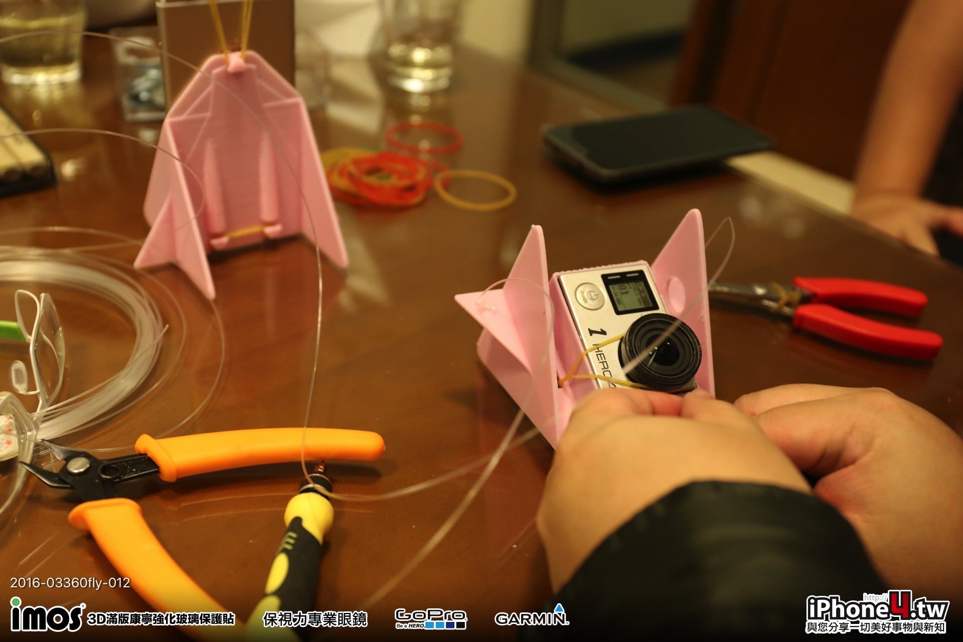

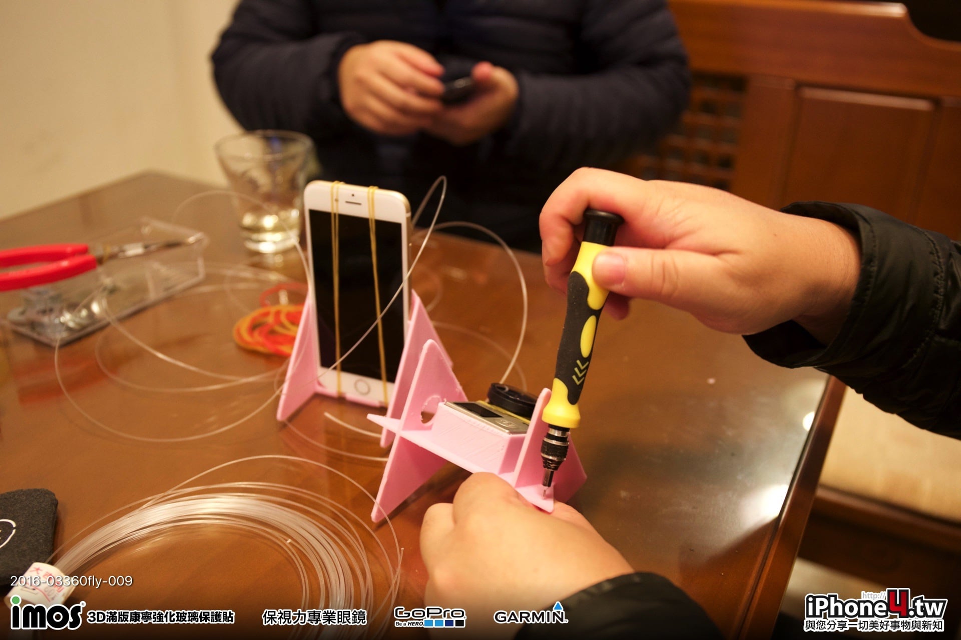

    所以這天我們來到了中和我們夥伴的「亞茲堤克工作室」

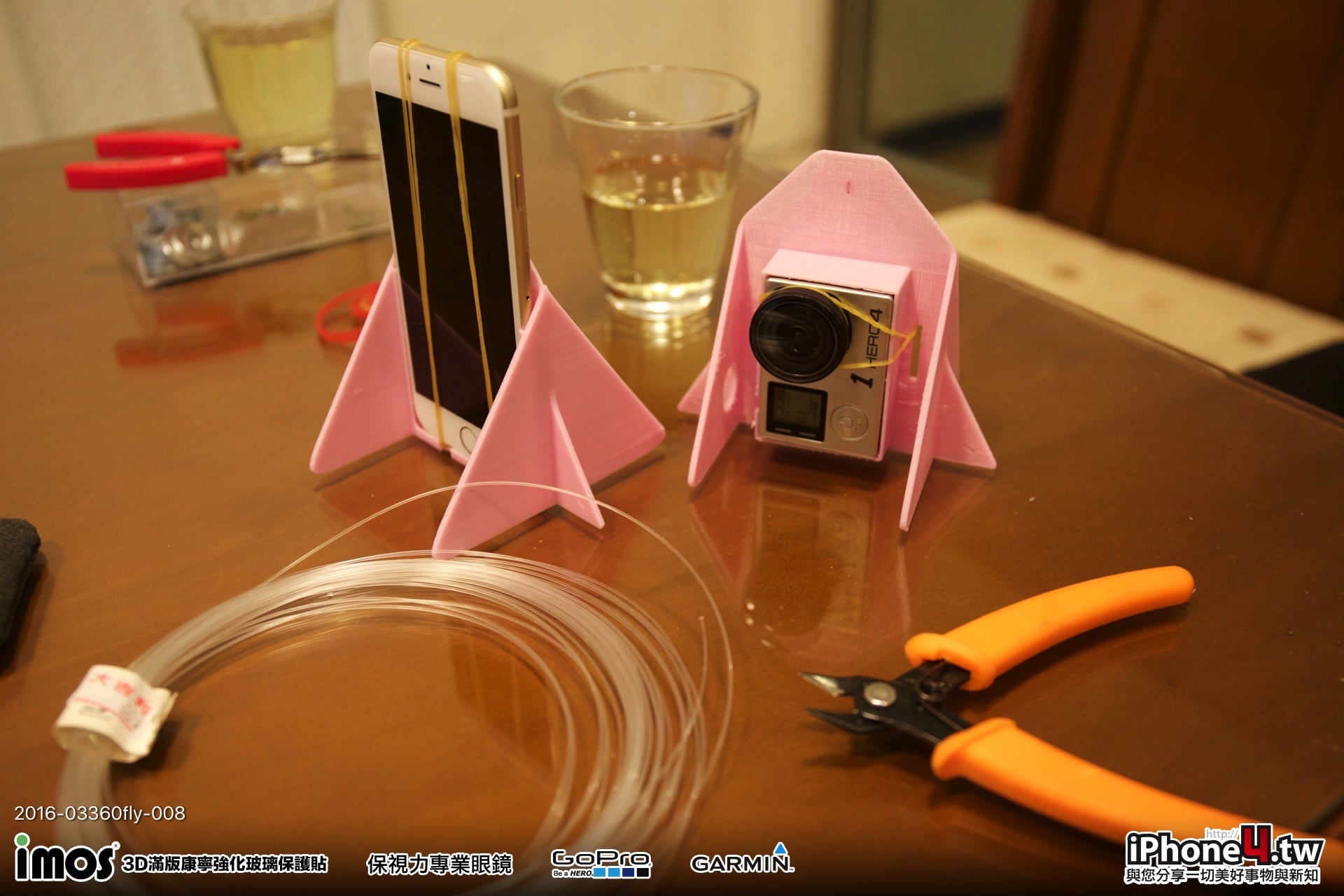

    把從官網提供的3D列印檔,選擇GoPro與iPhone6版本的列印出來
    但是印出來之後,確定原創者還是留很多手資訊啦,沒有全部公開
    這也是意料中的事情,所以剩下就我們自己來研究囉

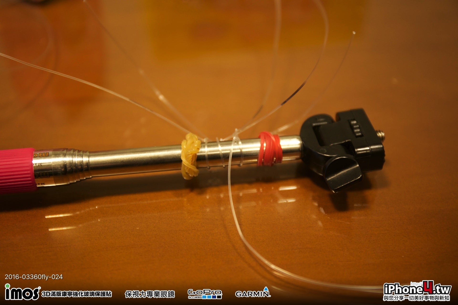

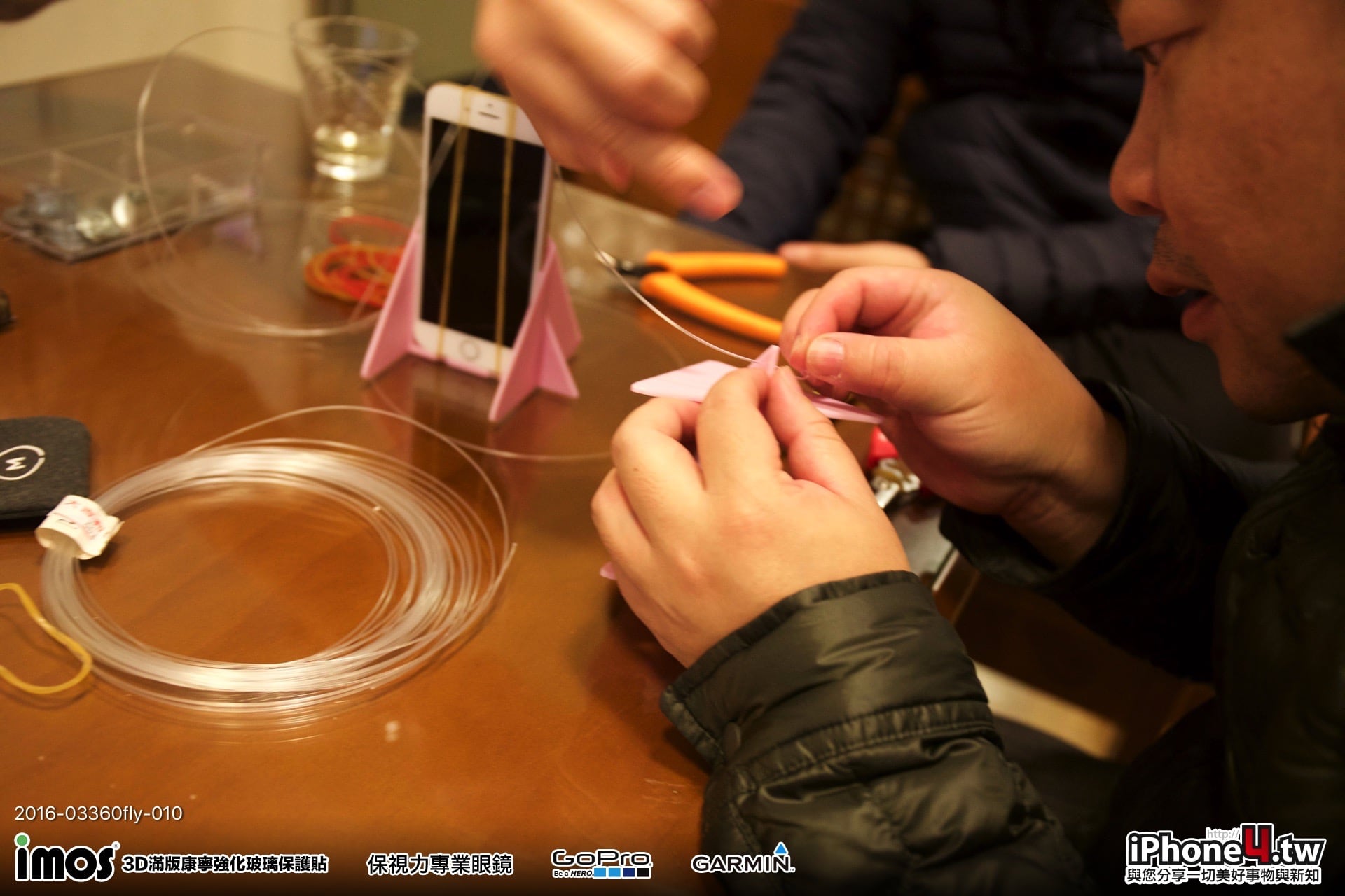

    第一件事情,就是鑽孔來綁釣魚線啦
    為什麼要選擇釣魚線,因為它強度夠,然後又接近透明,所以多半會先選擇這種
    孔穿好之後,接著就是固定方式啦,我選擇穿兩個孔之後打結固定
    接著來試試看三條繩索的長度設定
    我本來想說三條繩索在一米長之後,固定於同一條繩索上,然後再固定於自拍棒上面
    但是實驗之後發現,沒那可能
    必須將三條繩索「一起」固定在自拍棒上面
    經過了幾次測試之後
    我們就準備試飛了
    試飛
    晚點大家看文末的影片就知道,我們也試飛了幾次,然後改裝了幾次
    漸漸抓到了訣竅
    關鍵就在於三條繩索必須「分別」固定在自拍棒上,讓它們各自旋轉,而不會影響或是旋轉
    然後機翼的大小與穩定翼面的大小,也會影響旋轉中,相機是否會平穩的飛行
