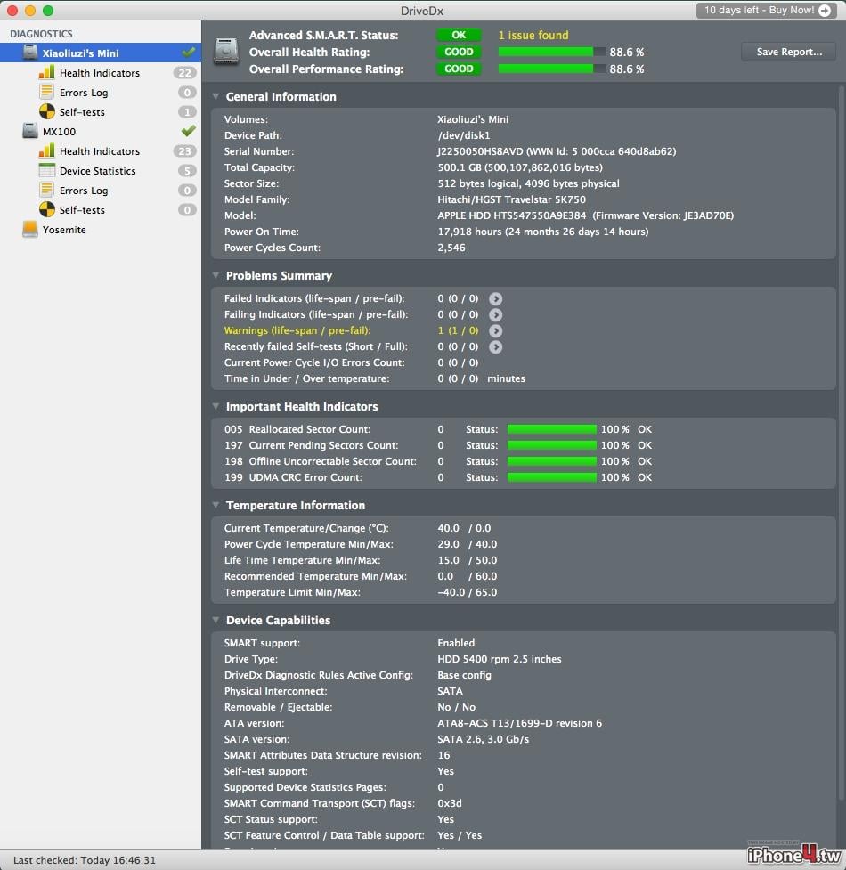

    因這個 HDD 年事已高,沒五年也有四年,
    剛才用 DriveDX 看,似乎有些毛病(黃色的部分),
    請各位大大提供意見,看這顆 HDD 該和 SSD 做成 Fusion Drive 好,還是獨立當儲存裝置好?

    不建議用 FusionDrive,就算硬碟是新的也一樣。除了效能損失很明顯之外,出問題的機率也變成兩倍。
    朋友的 iMac 5K 原裝配置 1T FusionDrive 使用起來效能也非常糟糕,讓她覺得新機效能不佳。拆成 128G + 1T 個別獨立之後,速度提升非常有感,幾乎不再延遲(平面設計的作業),1T 還可以切個 200G 設定成 SSD 的時光機,確保開機碟隨時在備份狀態。
    iTunes 備份可以透過更改絕對路徑的軟體來解決:
    http://www.macupdate.com/app/mac/10433/symboliclinker
    時光機原本就是為了讓使用者用最少的時間來還原系統重裝前的工作環境,這種時候,多餘的潔癖感就不是那麼必要。
