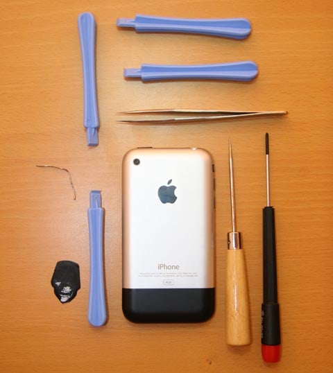

首先介紹一下需要用到的工具, 下圖裡有我拆殼時用到的工具, 分別是
1. 迴文針 - 用來取出SIM卡插槽
2. 加工過的吉他Pick - 拆黑色背殼要用到, 我有裁減並且用沙紙磨薄.
3. iPod拆殼工具數隻 - 拆黑色背殼即銀色背殼要用到, 注意, 這個是消耗品, 最好準備個三四隻, 網路上買得到
4. 螺絲起子 - 拆小螺絲用的, 如果有磁鐵的話, 可準備一個, 因為螺絲很小, 拆下時可以用磁鐵吸住
5. 一之尖的工具如圖 - 拆銀色背殼要用到, 抱歉我不知道它的名字

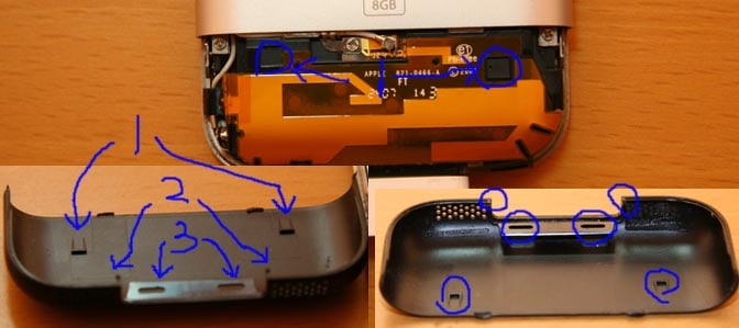

接著是拆黑色的背殼, 在拆之前我們先看一下, 它是如何被固定住的, 由下圖可清楚看出主要是靠1以及3這兩個地方, 而2的地方是一個小小的突起端, 小心不要把它折斷, 就算折斷影響也不大啦

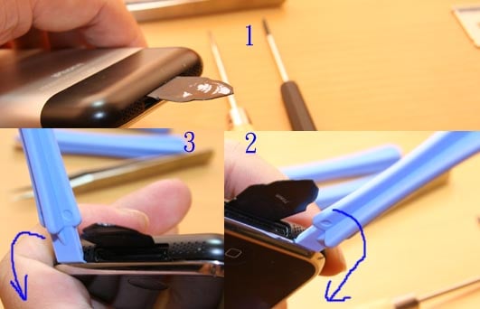

接下來就是拆解黑色背殼的部份了

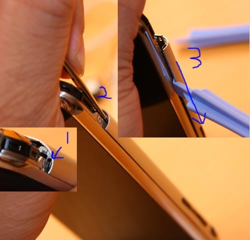

首先用Pick插入縫隙如下圖一, 這個部份是要釋放上圖3的卡榫,
接著下圖2跟3用iPod拆殼工具插入旁邊的縫隙, 將它撬開並往側邊滑過去, 接著就把黑殼取下來吧

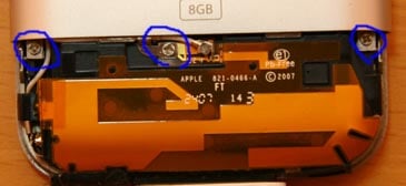

取下黑色背殼後, 接著用起子取下底下三顆螺絲

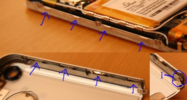

拆銀色背殼前, 一樣先了解一下它是如何卡住的
從下圖中可以看到兩側各有四個卡榫, 另外我們發現, 卡榫的槽是金屬做的, 而背殼從觸感摸起來好像只是塑膠, 所以等一下我們會用到卡榫的金屬特性, 幫助我們拆卸背殼

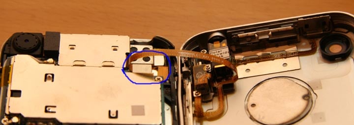

拆殼前, 你可以看到背殼卡榫插槽跟主機有一個小縫隙, 拿那個尖尖的工具從那個地方撬開(千萬不要翹背殼, 因為它很脆弱), 然後將iPod拆殼工具順勢塞進去, 然後往下滑, 直到所有卡榫都鬆開, 另外一側也是一樣, 請注意這個步驟可能要作好幾次才會成功將銀色背殼拆下來, 要有點耐心.
背殼拆下後, 就剩底下那條capble了, 拿拆殼工具把它敲開就可以了, 抱歉這邊沒有拍到示範圖片.
