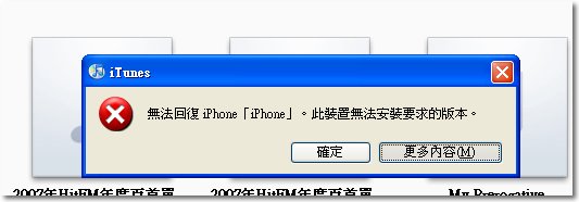

大家知道 現在蘋果不讓人灌舊的Driver了
就算抓了3.12的官方Driver 還是
如圖一 會出現
圖一:慘了 3.12不讓灌了
﹝慘了 慘了 要變殭屍了﹞

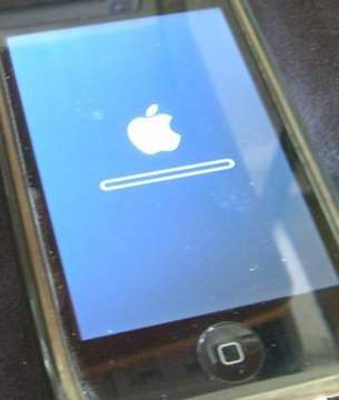

就可以看到重灌的畫面唷

看到鳳梨人後 我想後面的 你應該都會了吧!!
